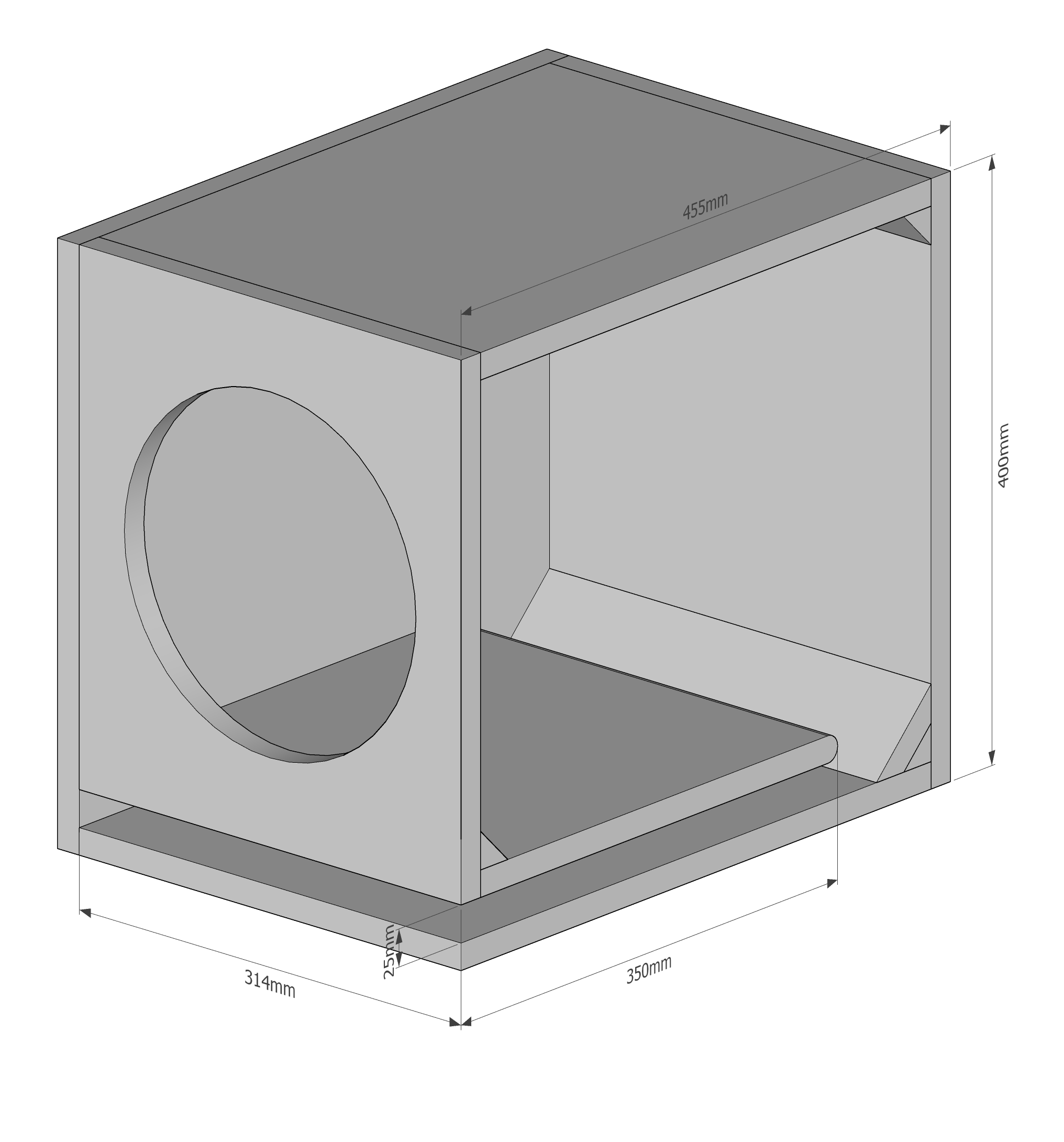

    Zrobiłem (po raz pierwszy) skrzynię szczelinową dla Rockford Fosgate P2D2-10 płyta MDF 18mm, dokładnie taką jak na obrazku.
    Objętość netto to 41l. Sugerowałem się programami Winsd, Speaker Box na androida oraz parametrami sugerowanymi przez producenta.
    Głośnik ten będzie docelowo grał w pomieszczeniach w parze z 2 szt RF P165-SE, taki ala boombox.
    Strojenie wg. obydwu programów było na ~37Hz, szczelina ma 25x314x350mm. Głośnik zasilany jest z wzmacniacza RF 750X.
    Teraz do sedna, po odsłuchaniu wielu utworów wszelakiej maści dochodzę do wniosku że coś chyba jest nie tak. Niskie tony trzęsą całym pomieszczeniem i słychać trochę furkotanie z kanału przy większym podbiciu, za bardzo nie wiem jak to ztłumić. Największe wstrząsy są przy rapie zza oceanu.
    Chciałbym jakiejś porady,
    czy skrzynia jest zrobiona prawidłowo?
    Co spowoduje dodanie wytłumienia( jakiego i gdzie)?
    Czy należy dodać jakieś wzmocnienia w środku ( jakie i w którym miejscu)?

    Możliwe że masz br o za małym przekroju. Ogólnie trzeba było się kierować wymiarami skrzynki podanymi przez producenta zamiast eksperymentować. Drugie co może być problem z ustawieniem skrzyni i może dawać takie złudzenie. Wytłumienie Ci nic nie da.

    Stwierdziłem że jednak wolę skrzynie zamknietą. Mniejsze gabaryty a i tak w miarę nisko gra no i jest rowniej. Zrobiłem skrzynkę 16.7 L, sugerowaną przez producenta. Ogólnie to wiele problemów z BR powodowało złe ustawienie fazy oraz częstotliwość podziału względem sredniotonowych. Okazało się że obudowa BR w domu gra dobrze z jednym małym minusem, czasami niepotrzebnie słychać przeciągnięcie niskich tonów w dolnym zakresie, co trochę psuje wrażenia odsłuchowe.
    Wracając jeszcze do obudowy zamknietej, producent podaje obj 16,7 L brutto ale z sugerowanych wymiarów skrzynki wychodzi 17.1 L brutto. Ja zrobiłem wg. wymiarów, rozumiem że 0,4 L nic tu nie zmieni? Gdzieś znalazłem informację że max obj. dla tego głośnika to 24 L dla obudowy zamkniętej. Powiem wprost, ze względów konstrukcyjnych bardziej pasuje mi obj. ok. 20L. Jak to wpłynie na dźwięk? Programy mówią że się trochę przyciszy ale jednocześnie bardziej się wyplaszczy, jak to ma się w praktyce?
  • #4 17280443
    Twu
    Większa obudowa równa się wolniejsza odpowiedź impulsowa, niższe zejście. Głośność może też niższa ale tego nie usłyszysz. Tak po za tym pasuje Ci 20l to taką skrzynkę rób, zawsze później możesz ją czymś w środku wypełnić np jakimś klockiem z drewna żeby objętość miała 17l.

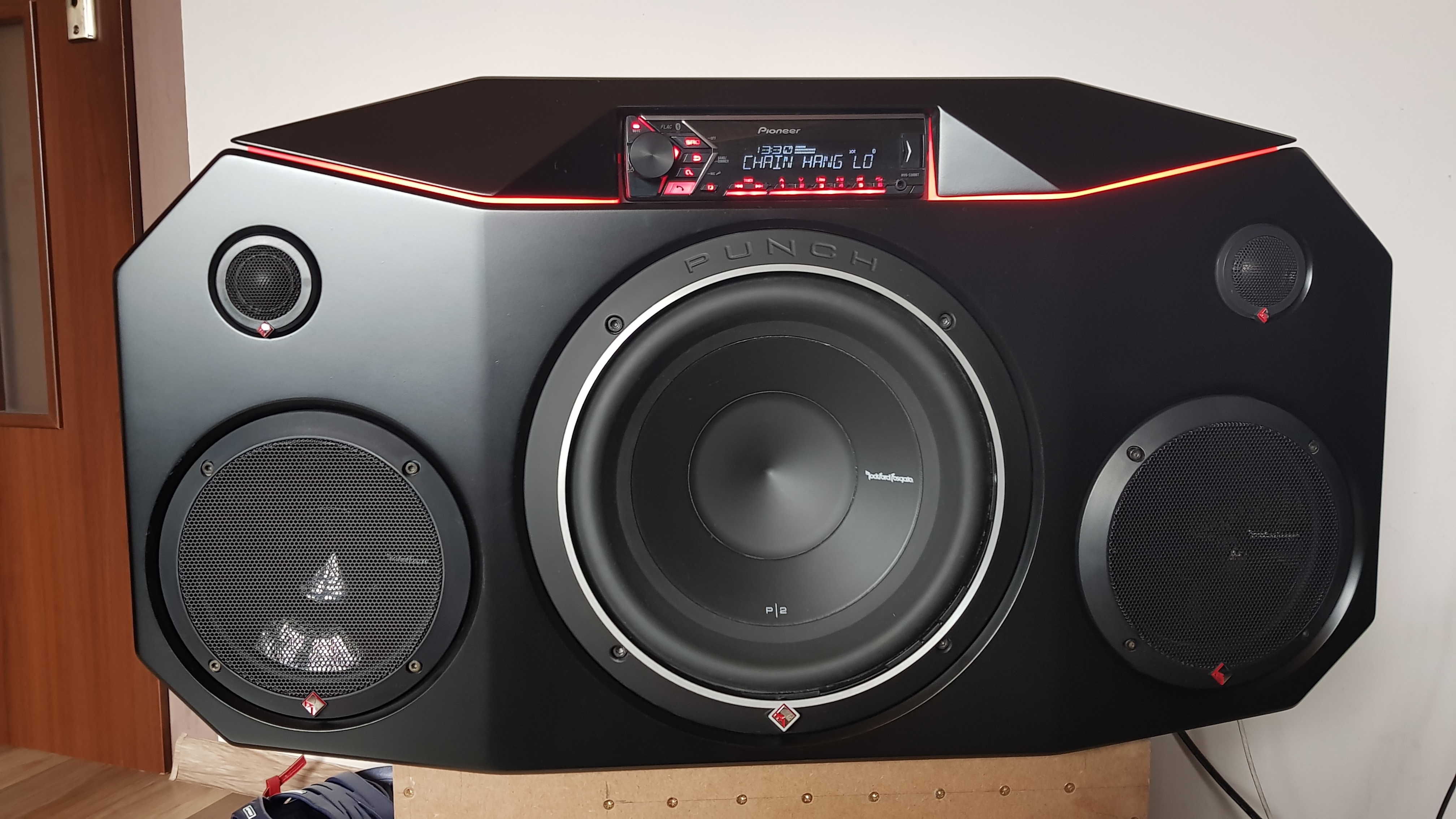

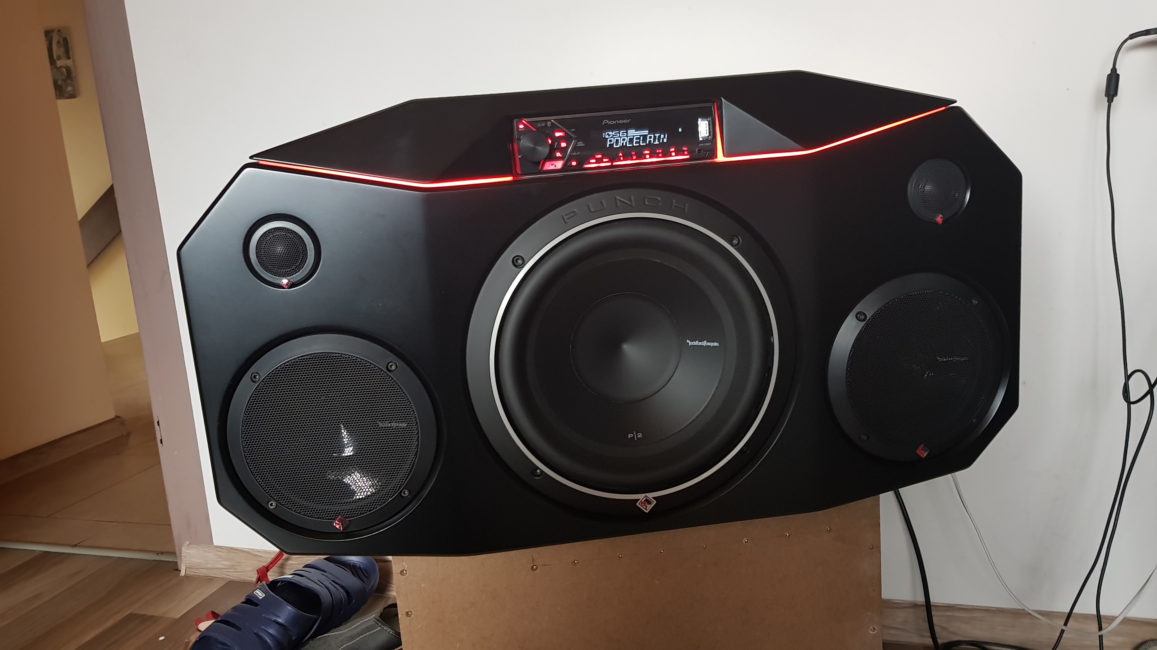

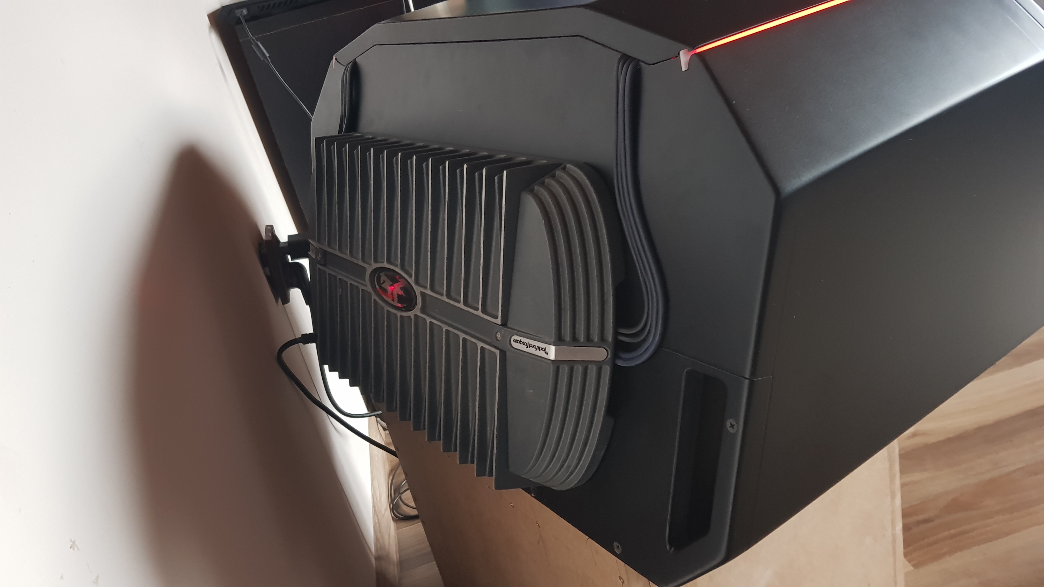

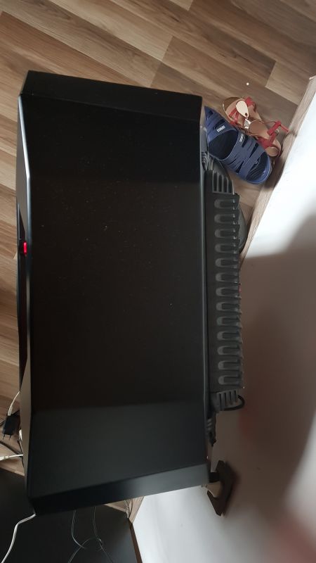

    chciałbym zaprezentować efekty
    Głośniki użyte to Rockford p2d2 10 oraz zestaw odseparowany RF 165 se. Do zasilania użyłem wzmacniacza RF 750x a prądu dostarcza wbudowany zasilacz 750W 15V 50A.
    Rockford P2D2-10 w skrzyni BR - furkotanie przy niskich tonach, co robić?Rockford P2D2-10 w skrzyni BR - furkotanie przy niskich tonach, co robić?Rockford P2D2-10 w skrzyni BR - furkotanie przy niskich tonach, co robić?Rockford P2D2-10 w skrzyni BR - furkotanie przy niskich tonach, co robić?
  • #6 17306777
    Twu
    Wykonanie ładne, ale konstrukcja dziwna, przecież na tym nawet stereo nie usłyszysz.
  • #7 17306813
    qtomekp
    Poziom 8  
    Coś tam usłyszę i nawet głośno a o to chodzilo
