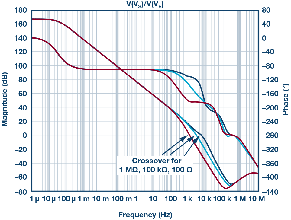

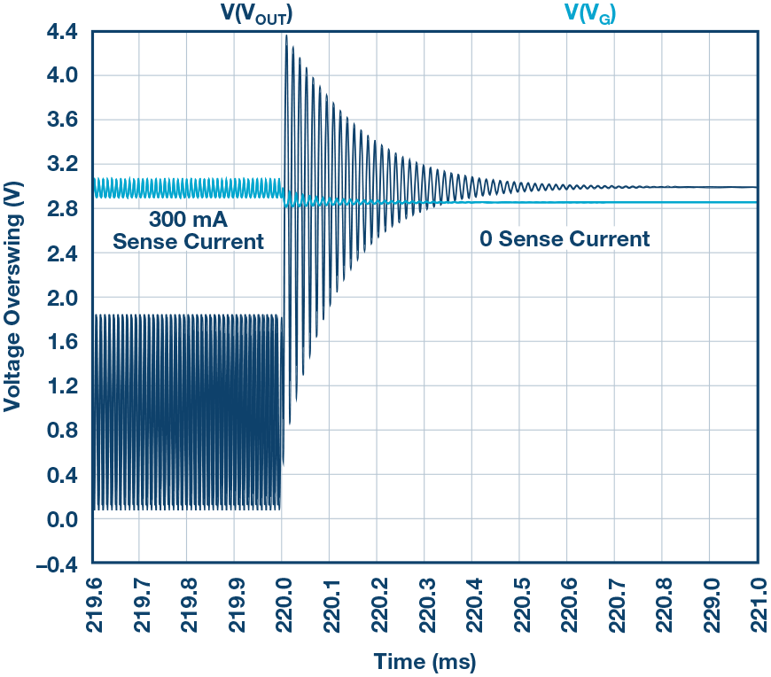

Następnie zwiększa on RGATE, tak by osiągnąć niestabilność w układzie. W pewnym momencie biegun ma tak niską częstotliwość, że destabilizuje układ.
Rys.6. Wykres napięcia w funkcji czasu z widocznymi oscylacjami.
Rys.7. Wykres Bodego pokazujący wyniki symulacji z dodanym prądem (VE do VS); widoczny jest niemalże brak marginesu fazy.
Na rysunku 6 oraz [/b]rysunku 7[/b] zaprezentowano wyniki symulacji dla dużej wartości rezystancji opornika RGATE. Przy stałym prądzie na poziomie 300 mA symulacja pokazuje, że układ będzie działał w niestabilny sposób.
