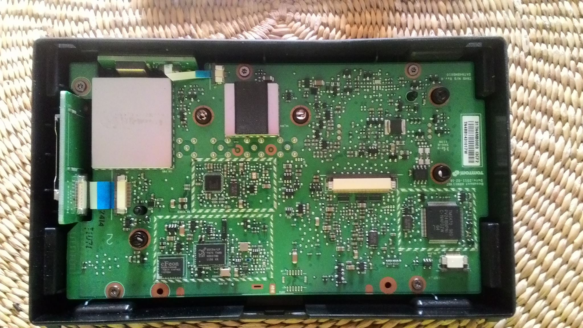

    Witam, potrzebuję uzyskać obraz video (w jakimkolwiek znanym formacie, rgb / vga) z ekranu wbudowanej nawigacji samochodowej w celu przeniesienia go na inny ekran bez rezygnacji z funkcjonalności.
    Informacje które udało mi się ustalić:
    Ekran LCD Sharp 5.8" 480x272 LQ058T5DR02X
    Moduł nawigacji Tomtom Open / Renault
    Układ TMS470
    Interfejs ekranu 6-bit digital RGB TTL 40pin
    Układ ADV7180 jest odpowiedzialny za konwersję sygnału z kamery cofania na YCbCr.
    Czy słuszne jest aby szukać sygnału video pod nóżkami TMS470 ?
