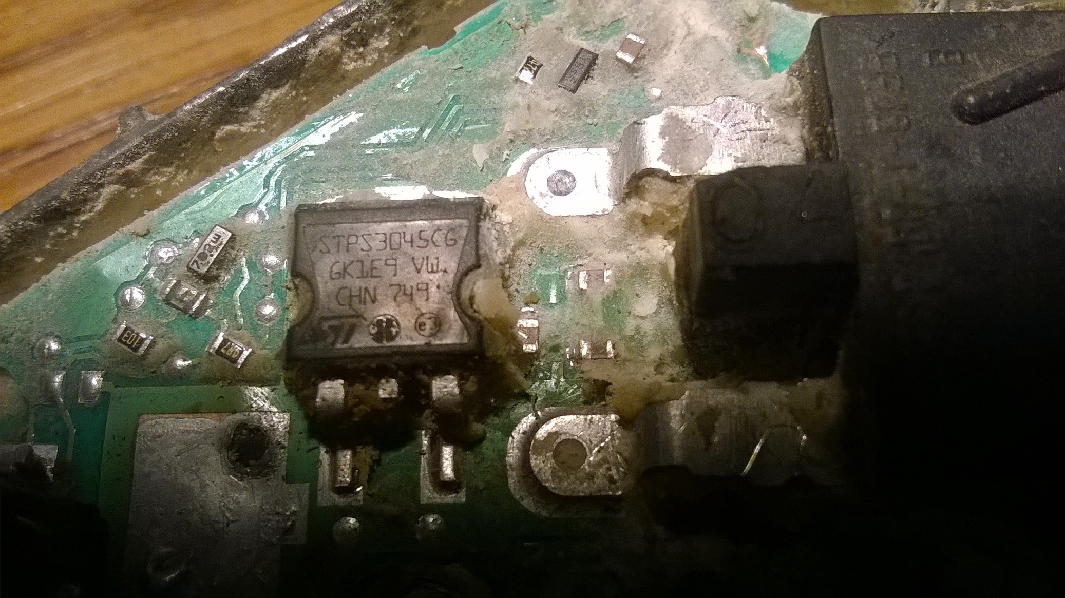

#1 17261260 06 Cze 2018 13:30 waldek waldek Poziom 12 #1 17261260 06 Cze 2018 13:30 Może ktoś naprawiał z kolegów taki sterownik wentylatora chłodnicy i wie co to za element powinien być, ten tak nie fortunnie się spalił że nic nie widać
#2 18914506 09 Wrz 2020 07:45 Gregory 407 Gregory 407 Poziom 28 Pomocny post? (0) #2 18914506 09 Wrz 2020 07:45 Witam mnie też to dopadło jakby się komuś przydało to mosfet IRF 1404 Załączniki: 15996302008313049085587432186836.jpg Download (883.88 KB) Promuję tematy: 20.02.2021 Mazda 3 BK 1.6D - Zmiana zestawu startowego. Nie odpala 03.01.2021 Peugeot 206 2.0 HDi 2001 - utrata mocy i zgaszenie, brak reakcji po wymianie BSM i czujników
