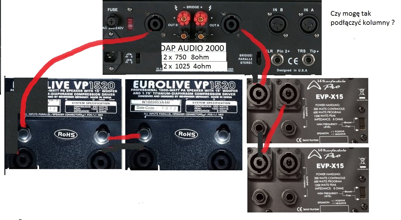

    Witam pytanie czy moge tak podłączyć kolumny do wzmacniacza ,
    wzmacniacz dap audio 2000 2 x 750 wat przy 8ohm , 2 x 1025 przy 4ohm ,kolumny eurolive 1520 2 sztuki po 250 wat rms po 8 ohm , wharfedale evp- x15 2 sztuki po 300 wat rms po 8 ohm ?

    Parallel = równoległy. Znaczy to, że gniazda w kolumnie, są połączone z sobą równolegle, więc nie ma znaczenia, na które gniazdo zostanie podany sygnał z wzmacniacza i z którego gniazda, zostanie przesłany na gniazdo następnej kolumny.
    Zasadniczo, nie powinno się podłączać do wzmacniacza, dwóch (w tym przypadku dwóch par) różnych zestawów głośnikowych. Pomijając już różnice w mocy, czy efektywności - bo z tym można sobie jakoś poradzić - różnice w brzmieniu każdej ze stron, będą na pewno słyszalne/odczuwalne.
    Podłączenie po jednej Wharfedale + Behringer na stronę, sprawi iż obie strony (lewa i prawa) systemu nagłaśniającego, będą brzmiały tak samo. Tyle, że w takiej konfiguracji należy uwzględnić fakt, by na zestaw dwóch kolumn (na stronę) o mocy 250+300W, nie podać więcej mocy, niż dwukrotność tej, jaką może przyjąć kolumna o mniejszej mocy, czyli 500W.
