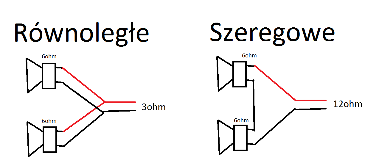

    Witam, posiadam kino domowe firmy LG, które posiada wejście subwoofera 3Ω.
    Mam dwa subwoofery jeden na głośniku Tonsila dwu cewkowym (dwie cewki po 5Ω)
    a drugi na jednej cewce 8Ω. Czy da się wyliczyć ile Ω jest łącznie po podłączeniu tych dwóch głośników ? Przypominam że jeden jest na dwóch cewkach 5Ω a drugi na jednej 8Ω. I jeśli wzmacniacz posiada wejście 3Ω a podłączone są subwoofery które dają więcej Ω to mogę uszkodzić wzmacniacz? ewentualnie co się zmienia gdy podłączam więcej Ω. Nie znam się na tym więc piszę o tym na forum.

    Podłączenie do wyjścia głośników o większej niż nominalna impedancja niczym nie grozi, spadnie tylko oddana moc. Natomiast łączenie kilku różnych subwooferów do zestawu to nonsens - na 100% pojawią się między nimi przesunięcia fazowe i będzie to brzmiało delikatnie mówiąc nieciekawie.
    Przy okazji - subwoofer podpina się do wyjścia, a nie wejścia.

    z wejścia wzmacniacza wychodzą dwa kabelki + i -. te dwa kabelki idą do pierwszego subwoofera 200 W 8 ohm, w połowie tego kabla wyprowadziłem jeszcze dwa dodatkowe wpięte w + i - żeby mieć możliwość podłączenia drugiego subwoofera dwucewkowego, Drugim subwooferem jest tonsil sww202s dwie cewki po 5ohm, które są podłączone równolegle.
    czyli lepiej zamienić te dwa subwoofery na jeden mocniejszy? Mam w planach kupić jeden głośnik mocniejszy od tych dwóch o impedancji 4 ohm.

    Już sam tonsil w takiej konfiguracji daje 2,5oma, dodatkowy wpięty równolegle głośnik 8omów jeszcze zmniejszy impedancję. Tak bardzo nie lubisz tego wzmacniacza, że próbujesz go spalić? :wink:
