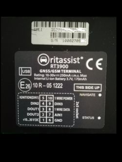

    Witajcie.
    Podczas montażu alarmu w samochodzie zauważyłem zamontowane urządzenie do śledzenia pojazdu.
    Oznaczenie to ritassist RT3900
    W środku była karta SIM, która jest nieaktywna.
    Dodatkowo jest zamontowany też moduł Teletoniki do zbierania informacji z CAN CAN-200
    Chcąc uaktywnić to urządzenie muszę zakupić nową kartę SIM oraz przeprogramować ten moduł RT3900 natomiast CAN200 nie trzeba będzie programować.
    Czy ktoś wie jak zaprogramować ten moduł RT3900? W środku jest chipset Teletoniki TM2500 natomiast wyprowadzenia z PINów ma podobnie jak Teletonika FMA120
    Ma wejście USB mini więc pewnie trzeba podpiąć pod komputer ale jakim programem?Jak zaprogramować lokalizator RitAssist RT3900 z chipsetem Teletoniki TM2500?
