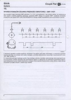

    Ma ktoś doświadczenie jak zsynchronizować wałek rozrządu z wałem korbowym
    bez konieczności użycia oscyloskopu?
    Biorąc pod uwagę to co jest w manualu też nie za bardzo wiem jak to zrobić.
    Dysponuję urządzeniem ST6000, które bez problemów komunikuje się z ECU Fiata,
    mam podgląd na parametry mogę wykasować błędy. Po skasowaniu błędów i zrestartowaniu komputera błędy znikają z pamięci ale po ponownym uruchomieniu pojawia się błąd krzywki i błąd synchronizacji. Po odpięciu wtyczki od hala silnik pracuje bez zmian...zaznaczę że czujnik wałka jest nowy - sprawny.

    Jakby tak było nie prosiłbym o pomoc tylko zrobił to zgodnie z zaleceniami fiata...
    wysłałem w załączniku w jpgu jak to właśnie fiat instruuje aby przeprowadzić regulację tylko że tam nic nie ma konkretnego - studiowanie - czytanie - a nic się zdaje jak nie ma żadnych punktów bazowych a konstrukcja jest dziwaczna bo idąc tokiem myślowym producenta trzeba synchronizować praktycznie co wymiana rozrządu...

    kolego podaj kod silnika bo jeżeli jest to silnik co w dokumentacji zamieszczonej wyżej to tam niestety są blokady zakładane na krzywki wałka
  • #13 17265194
    nerolancia2
    831E5.000 proszę
