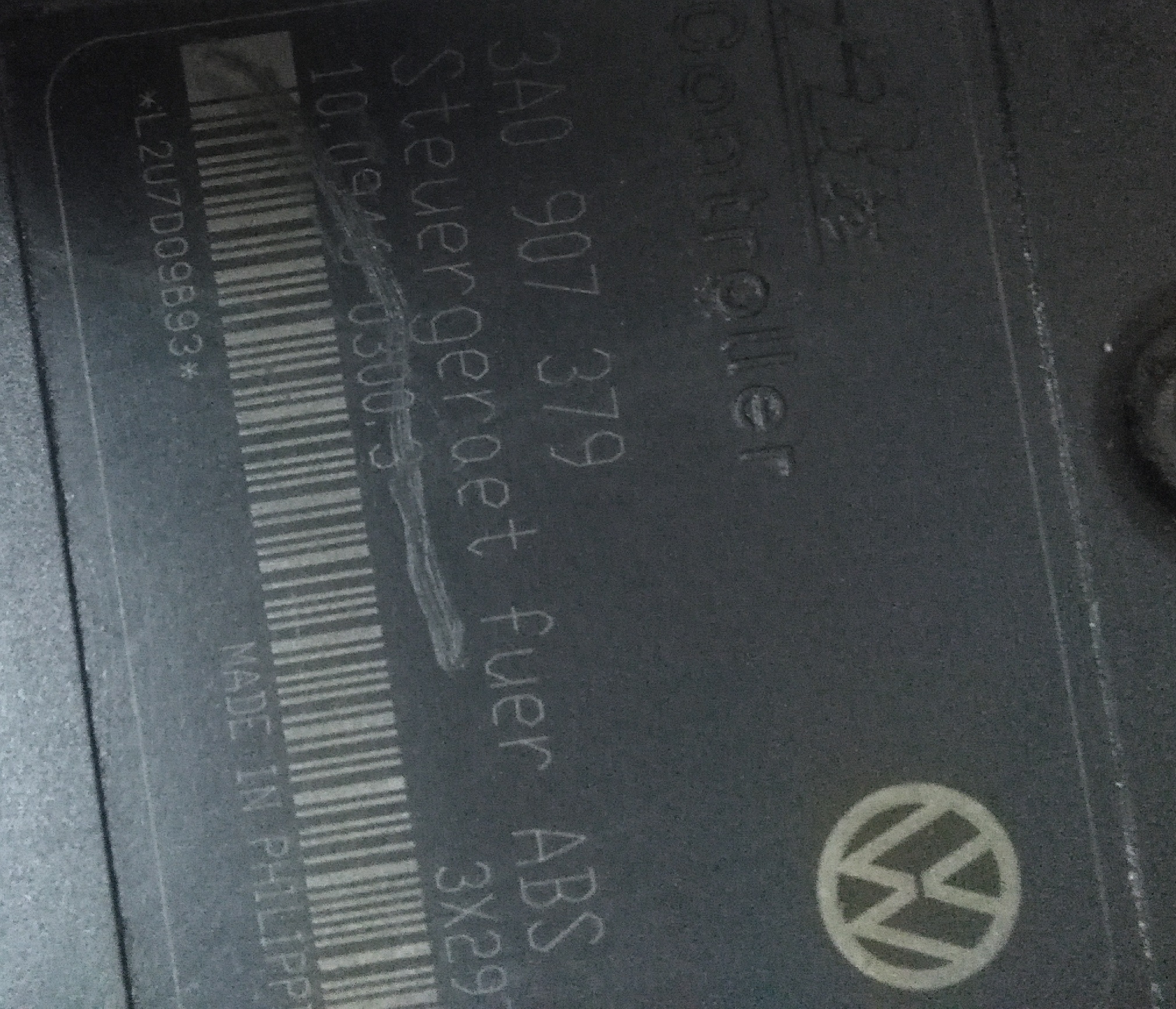

    Witam wszystkich (mam nadzieje ze pisze to w odpowiednim dziale :D)
    Wymontowałem kompletny ABS z Toledo I z zamiarem włożenia go do MKII Problem w tym, ze jakiś gamon mnie ubiegł i pociął kable....
    Jak Myślice? Który kabel jest do czego?
    Golf II - Jak podłączyć piny 16, 13, 12 w wiązce ABS z Toledo I?
    Chodzi o piny 16,13 i 12
    Nr pompy to 3a0907379
    Drugie pytanie, czy ktoś wie czy ta pompa ma EDS?

    Jeśli to Teves20GI to:
    16 - kontrolka ABS
    13 - linia diagnostyczna K
    12 - włącznik świateł hamowania
    Podaj dokładne dane auta z jakiego wymontowałeś pompę, rocznik, pojemność, moc.

    Seat Toledo 1l 1.9 tdi afn 110 km rocznika niestety nie znam ;C
    Czyli...Jak bym dorobił wtyczkę obd II do samej pompy to powinno odczytać mi błędy?

    Ja nie widzę w żadnym Toledo AFN. Tak spokojnie odczytasz błędy.

    Sprawdziłem, wszystko się zgadza <3 Dzięki wielkie :D
