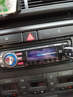

    Radio sony "push reset" - błąd "push reset"Jak już się można domyśleć po temacie, podczas wpinania Pendrive pod radio pojawia się błąd "push reset".
    Popsuło się z dnia na dzień. Nie jestem w stanie powiedzieć jaki to model radia ponieważ, auto było nie dawno kupione.
    Dodam tylko że aux działa. Próbowałem je resetować na różne sposoby jednak chyba nie tak jak trzeba bo nic to nie dało ;p

    Witam. Model SONY CDX-GT828U. Na każdym penie tak wyświetla?

    Sam model pomógł, trzeba było wyciągnąć cały panel i wciśnąć przycisk reset.
    Własnie nie wiedziałem gdzie się on znajduje.
    Polecam wpisać model radia a potem instrukcja i tam wyszukać "reset"
