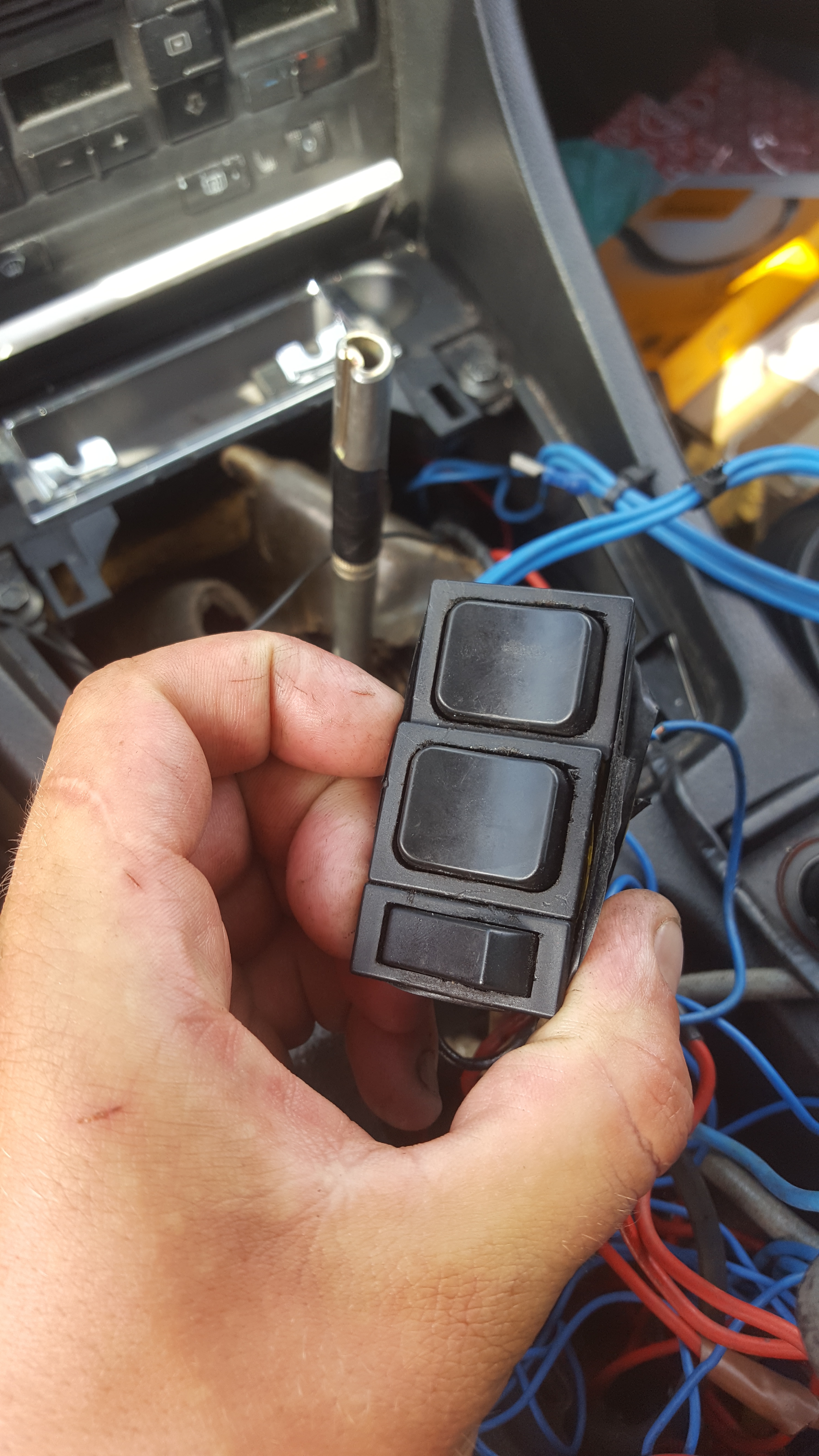

    Witam czy ma ktos schemat jak podłączyć 4 cewki elektrozaworów tak aby dalo sie nimi sterowac dwoma przelacznikami 3 pinowymi ?
    Chodzi o sterowanie dwoma zaworami Góra i Dwoma Dól, ma byc to do zawieszania air ride

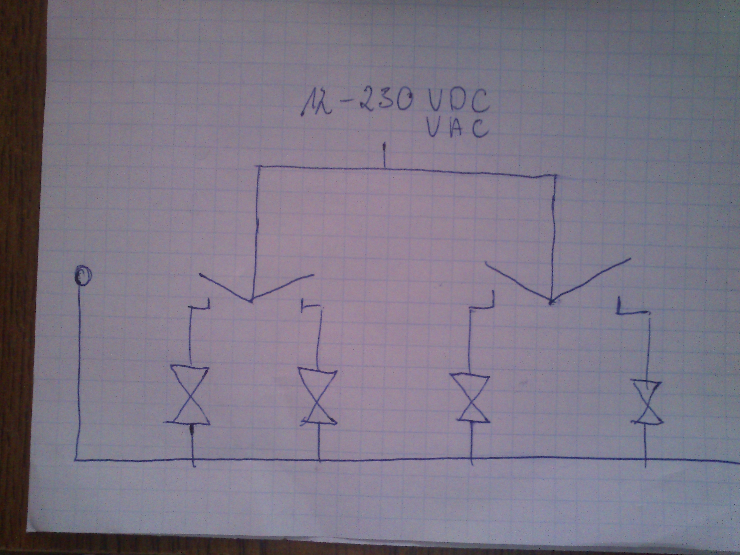

  • #3 17267725
    VpldLbn

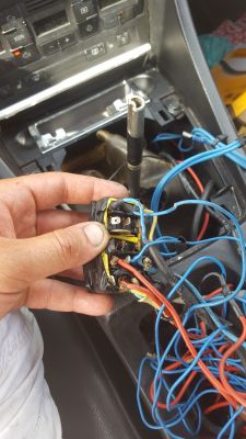

    niebardzo rozumiem taki schemat i nie widze przełacznikow na 3 piny
    [Air Ride] Jak podłączyć 4 cewki elektrozaworów do 2 przełączników 3-pin?
    takie coś jest i teraz tak działa podnoszenie ale nie działa opuszczanie

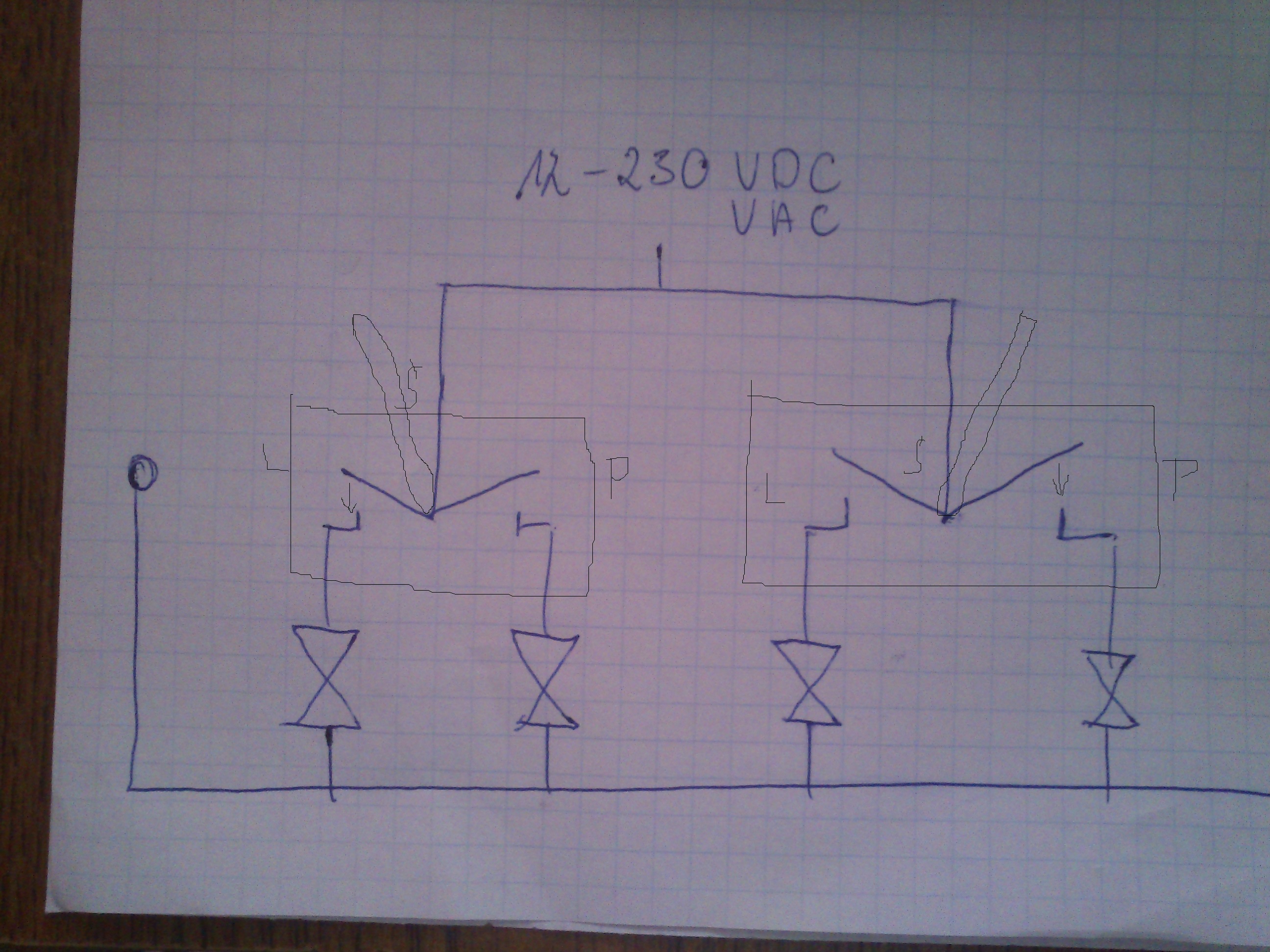

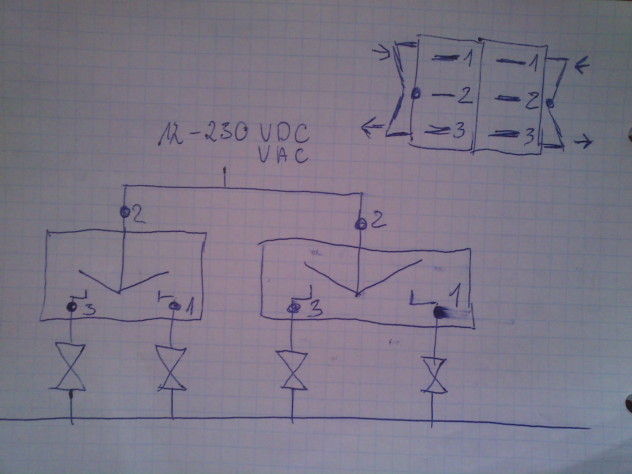

    meaverick
    Poziom 25  
    Zrobiłem to najprościej jak można na drugim zdjęciu masz rozrysowane przełączniki, jeśli tego nie ogarniasz (przepraszam udaj się z tym do elektryka samochodowego. Ale spróbuję jeszcze raz, Koperty to twoje zawory od każdego z nich masa jest wspólna. Następnie od każdego zaworu do tego co masz w ręce na zewnętrzne styki osobno lewa strona osobno prawa strona. Do środkowego podłącz +12V przełącznik przełączając w dół lub do góry przełącza napięcie na zewnętrzny prawy lub lewy styk. to samo podłączenie w drugim. Już prościej nie można. :)
