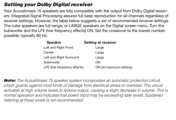

    Witam wszystkich nie owijając w bawełnę mam problem z ustawieniem amplitunera Marantz 1501.
    Do amplitunera podpięty jest zestaw 5.1 Bose Acoustimass 15 Home Theater Speaker System, a problem mam z ustawieniem Speaker X-OVER.
    Wg. instrukcji BOSE ma być tak (wszystko na Large)
    Jak ustawić Speaker X-OVER w Marantz 1501 dla Bose Acoustimass 15?
    Natomiast w Marantz mam tylko taki wybór
    zakres od 40 Hz do 250 Hz albo FULL RANGE.
    A więc jak to mam ustawić, żeby było dobrze? Bose pisze, że wszystko na LARGE, ale ja nie mam takiej opcji, tylko zakres Hz.
    Bardzo proszę o pomoc, bo nie chce spalić głośników.
    Tego kolega nie ma co się obawiać.
    Proszę zwrócić uwagę, że sygnał z Marantz jest najprzód wprowadzany do układów wzmacniających Bose, a po tym dopiero do głośników.
    Także, jeśliby miało być coś nie tak, to układy zabezpieczające Bose zadziałają.
    W pokazanej nocie powyżej jest o tym zdanie przecież.
    Lecz jest bardzo wątpliwe, aby taka sytuacja zaistniała.
    Ad rem ... ustawienia:
    Przede wszystkim proszę mieć pewność, ze subwoofer jest ustawiony na "Yes" w wzmacniaczu, jak i inne podłączone głośniki.
    Również należy upewnić się, że przewód SUB/LFE podłączony jest do wyjścia wzmacniacza SUB PRE-OUT.
    Ustawienia wzmacniacza można zostawić takimi jakie są na początek.
    I tak Bose rozdzieli sygnał odpowiednio.
    Zawsze można później wprowadzić jakieś poprawki w ustawieniach wzmacniacza.
    Również proszę pamiętać o potencjometrach "Bass" i "LFE" w subwooferze.
    Na początek proszę je ustawić na 50%.
    Proszę sprawdzić, jak to zagra.
    A w razie jakiś problemów, proszę zamieścić wpis.
    Powyższe sugestie bazują na własnych doświadczeniach - Bose Acoustimass 10 + Yamaha RX-S601 :)
