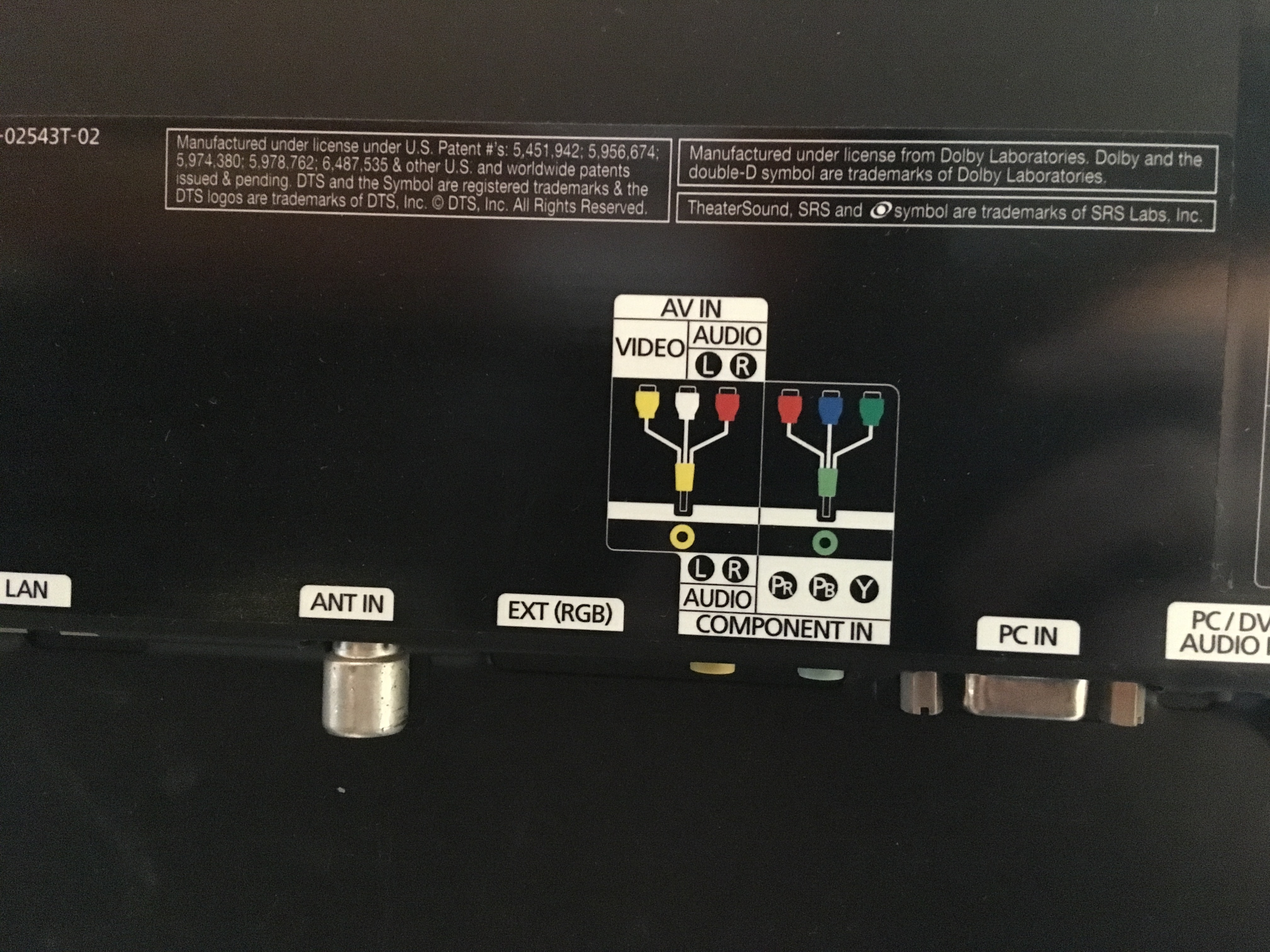

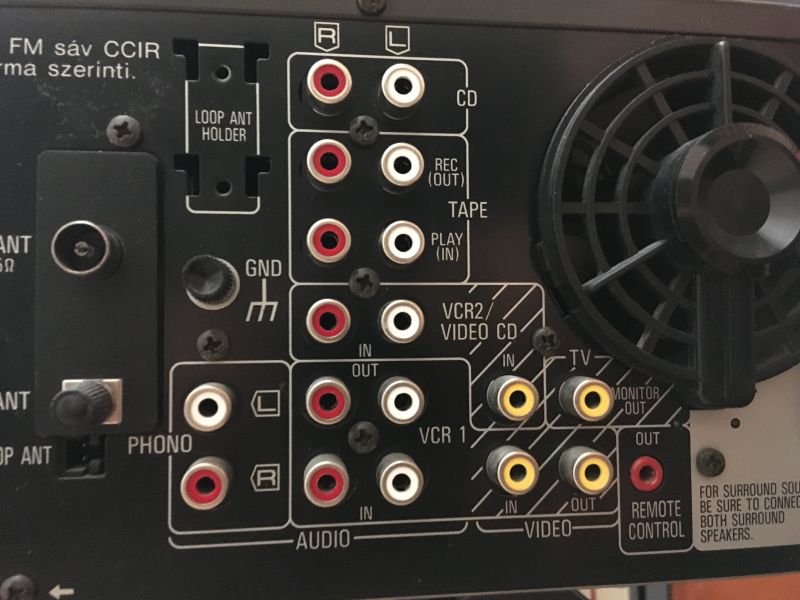

    Witam. Chcialbym podlaczyc wieze do TV. Gniazdo sluchawkowe odpada bo zostalo przepalone. TECHNICS - Jak podłączyć wieżę do TV bez używania gniazda słuchawkowego?TECHNICS - Jak podłączyć wieżę do TV bez używania gniazda słuchawkowego?

    Telewizor nie ma więcej gniazd wejść i wyjść?
    Co to za telewizor?
    Proszę podać model tego telewizora.

    Samsung UE40C6000

    Wg specyfikacji ten telewizor ma cyfrowe optyczne wyjście audio - proszę to sprawdzić w swoim telewizorze.
    Kolega może użyć konwerter DAC, aby podłączyć tego Technicsa.
    Proszę przejrzeć te forum pod kątem "DAC" lub "FIIO 3"
    Jest mnóstwo tematów na ten temat.
    Idea podłączenia jest zawsze ta sama.
    Powodzenia :)
