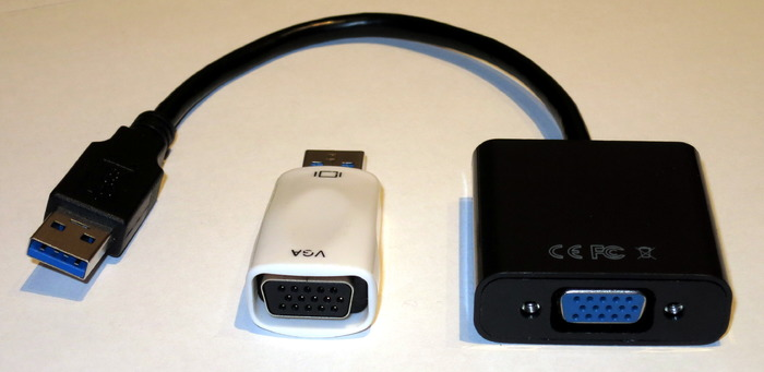

Wspierany sprzęt
Adapter USB 3.0 na VGA
Wspierane są tylko układy, wykorzystujące układ FL2000 firmy Freesco Logic. Sprzedawane są one zazwyczaj pod nazwą konwerterów "USB 3.0 to VGA". Maksymalna rozdzielczość, jaką osiągać mają te kontrolery, to 1920 x 1080 dla USB 3.0 i 800 x 600 dla USB 2.0. Czasami działać ma też z rozdzielczością 1920 x 1200, jednakże ten tryb działa tylko z kontrolerami typu xHCI, które obsługują kompresję RLE.
Jeśli w instrukcji czytamy o rozdzielczości maksymalnej 2048 x 1152, lub o wsparciu dla Mac OS X, albo też mają jedynie interfejs USB 2.0 najpewniej mamy do czynienia z urządzeniem opartym o układ DisplayLink - takie urządzenie nie będzie współpracowało z osmo-fl2k.
Ceny adapterów z układem FL2000 wahają się od 5 do 15 dolarów, natomiast z układem DisplayLink kosztować będą powyżej 25 dolarów.
Dodatkowo, natknąć można się na konwertery z gniazdem USB typu C, które de facto są konwerterami z DisplayPorta na VGA, opartymi na zupełnie innych chipsetach, takich jak na przykład RTD2166 od Realteka.
Adapter, jakiego potrzebujemy do współpracy z osmo-fl2k kupić możemy na Aliexpres, eBay, Amazonie, Allegro etc. Układy te wyposażone są w USB i gniazdo VGA, a czasami także DVI. Na zdjęciach poniżej zaprezentowano zdjęcia dwóch przykładowych konwerterów tego rodzaju.
