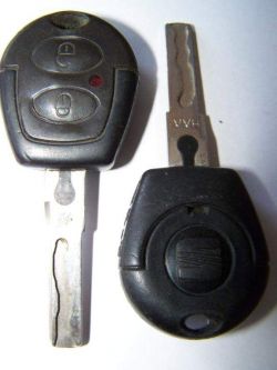

    Witam, kupiłem golfa iv z 1998 (1.6 sr) i dostałęm do niego dwa kluczyki, jeden zapasowy taki zwykły, zaś ten główny taki z pilotem... który nie działa. Na kluczyku jest logo seata, poprzedni właściciel mówi, że "tak już było". Byłem u Pana od dorabiania kluczy i pytałem, czy może zakodować klucz tak, aby zamek centralny działał z pilota lecz on powiedział, że musi wymienić w kluczyku elektronike, bo jest nie od tego auta ale czy jest to możliwe to nie wie. Kazał poszukać w internecie, czy w ogole takei auto miało swój pilot(jeśli miało, to wtedy on będzie mógł dobrać elektronike do tego). Moje pytanie jest następujące - czy golf 4 z 1998 miał w ogole taki pilot? Będzie dało się go zrobić, by zamykał się z pilota czy po prostu jest to niewykonalne w tym aucie?

    O taki mam, gość od klcuzy powiedział, ze to na bank dorabiany klucz. On go rozebrał i mówił, że klucz zakodowany jest "w dolnej czesci" a ta czesc z logiem i przyciskami to taka dorabiana "na sztuke". No i kazał poszukać w necie czy takie auto miało pilota i jak tak, to niby to mi zrobi wtedy :D

    Piloty w tych obudowach występowały w VW Golf IV, Bora, Passat, Seat, Skoda.
    Możliwe, że ktoś zmienił obudowę elektroniki na inną z powodu przetarcia przycisków. Może po prostu wkodował do samochodu część pilota (z elektroniką) od Seata. Różnią się tylko logiem.
    Najpierw trzeba sprawdzić czy pilot wysyła sygnał radiowy. Często po latach puszczają luty na płytkach, psują się mikrostyki itp. Jeśli będzie działać, wtedy spróbuj go zsynchronizować z pojazdem.

    Tam byly dwa rodzaje pilotów, tutaj powinna być wersja z dwiema bateriami i trymerem. Bez otwarcia pilota niczego się nie dowiesz. Te drugie z jedna baterią i bez trymera są do nowszych modeli gdzie już był CAN.

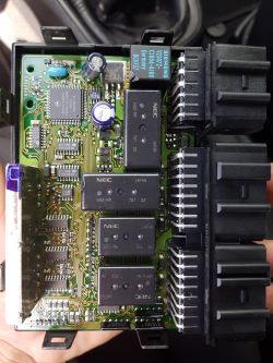

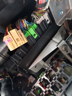

    Druga sprawa to czy auto ma moduł komfortu a jak tak to jaki jest jego nr. Golasy czasem nie miały modułu lub miały moduł bez obsługi pilota. Moduł masz pod kierownicą. Po otwarciu modułu również będzie widać czy obsługuje pilota.

    Czy numerem tego modulu moze by 'B1J-006D'? W ksiazce od auta cos takeigo znalazlem, wieczorem postaram sie odkrecic ten plastik pod kierownica to wrzuce zdjecie tego modulu jeszcze.

    Nie. Powinien byc nr podobny do 1J0959799.
    Wpisz w Google to będziesz wiedział czego szukać.
    Jak znajdziesz to otwórz i daj zdjęcia wnętrza, daj też zdjęcia wnętrza pilota.

    Czy to to? : )

    Tak, to moduł komfortu.
    Ma obsługę pilota.
    Ja jeszcze nie spotkałem w tym roczniku modułu 1C. Do 1C powinien być raczej pilot na jednej baterii, ten nowszy model.
