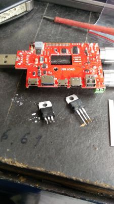

  • #13 17271131
    Kajox
    krisRaba napisał:
    Ale wynikało to z wady egzemplarza? Czy czego?
    Bo że przykładowo uszkodził się wentylator i pociągnął za sobą tranzystor obwodu regulacji, to rozumiem.. Ale napisałeś tak jakbyś widział związek między podłączeniem do aku i usterką...
    Hmm napisane było na aukcji 30V max. Wysiadło przy 21V. Padła sama przetwornica od wentylatora. Wymieniłem wentylator na 5V i działał on na napięciu wejściowym bez obniżania. Wymieniłem scalaka wentylator wogóle nie działal więc włożyłem stary scalak przebity i nie używam powyżej 5V obciążenia. Szkoda mi było czasu na walkę z tym mam jeszcze inne obciążenie to czasem wystarczy do sprawdzenia ładowarek do telefonów.
