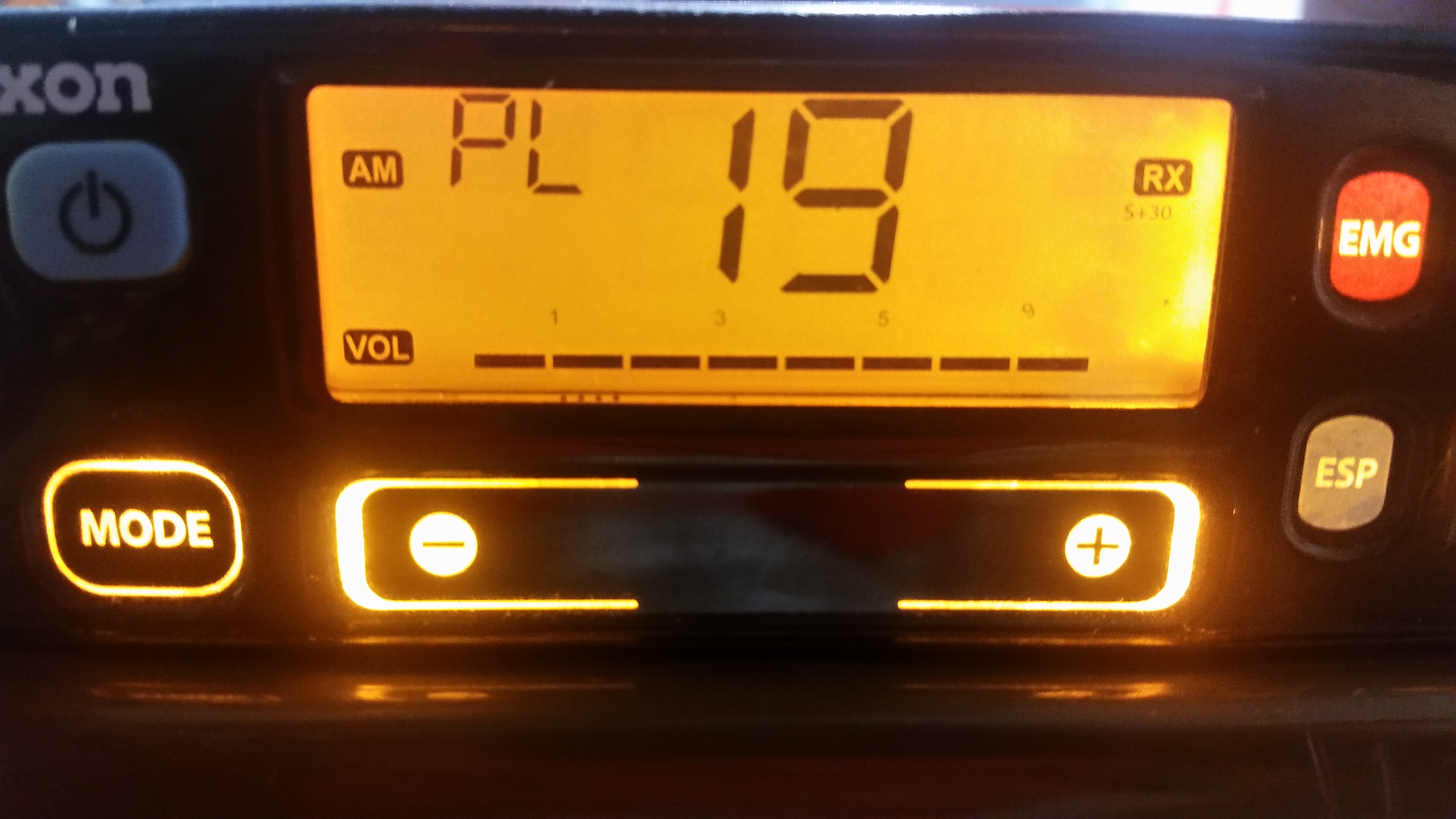

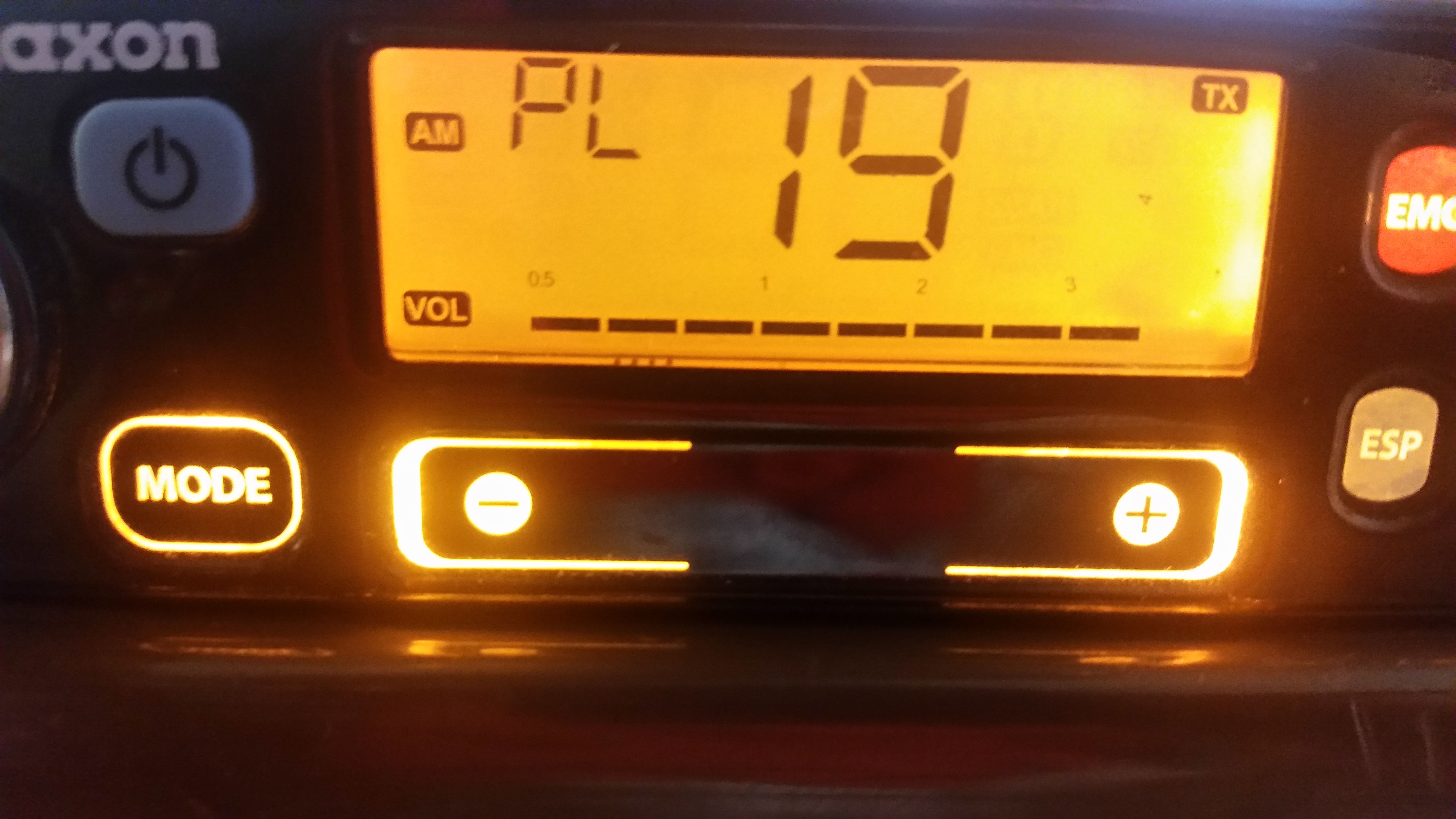

    Od pewnego czasu mam problem z CB radiem Marki Maxon CM 70. Radyjko po podłączeniu do zasilania pozornie normalnie funkcjonuje jednak nie słychać nic po wyłączeniu SQ a po wciśnięciu TX nie pokazuje w ogóle nadawania swieci jedynie TX . Czasami zaskoczy i odbiera a po wciśnięciu przycisku mikrofonu kilka razy zaczyna się dziać to samo. Co sprawdzić ? Co mogło sie uszkodzić ?
    Z góry dziękuję
    CB jednak sygnalizuje przełączanie w TX, tak wynika z opisu oraz zdjęć.

    gumisie
    Novile napisał:
    to nic w tym radiu nie znaczy bo to jest tylko komunikat z procesora
    Adam, lecz aby procesor mógł to informację wyświetlić, musi otrzymać takie polecenie [pin.53 IC2 (1 = RX, 0 = TX). W przypadku tego CB to pin.3 (PTT) zwierany do pin.5 (GND) gniazda mikrofonowego.
