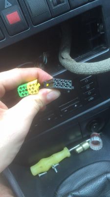

    Witam, widziałem mase takich tematow ale nikt nie ma takiego problemu jak ja, otóż wyjąłem oryginalne radio z a4 b5 1997, radio delta.Było one podłączone na dwie kostki jedna czarna zasilająca druga żołto-zielona, i są tylko dwie te kostki + kabel od radia nic więcej, mam pytanie jak mam podłączyć inne radio, chce wstawić radio clariona ze starego samochodu jedna kostka czarna pasuje zasilanie radia dział ale zolto zielona nie pasuje, co mam zrobić?

    Skoro nie masz drugiego złącza takiego jak czarne to masz w aucie wzmacniacz i bezpośrednio zwykłego radia nie podłączysz.

    Jakie to radio clariona ? Żeby podłączyć tylne głośniki + subwoofer musisz mieć w tym radiu wyjście RCA albo konwerter Hi-Lo,
