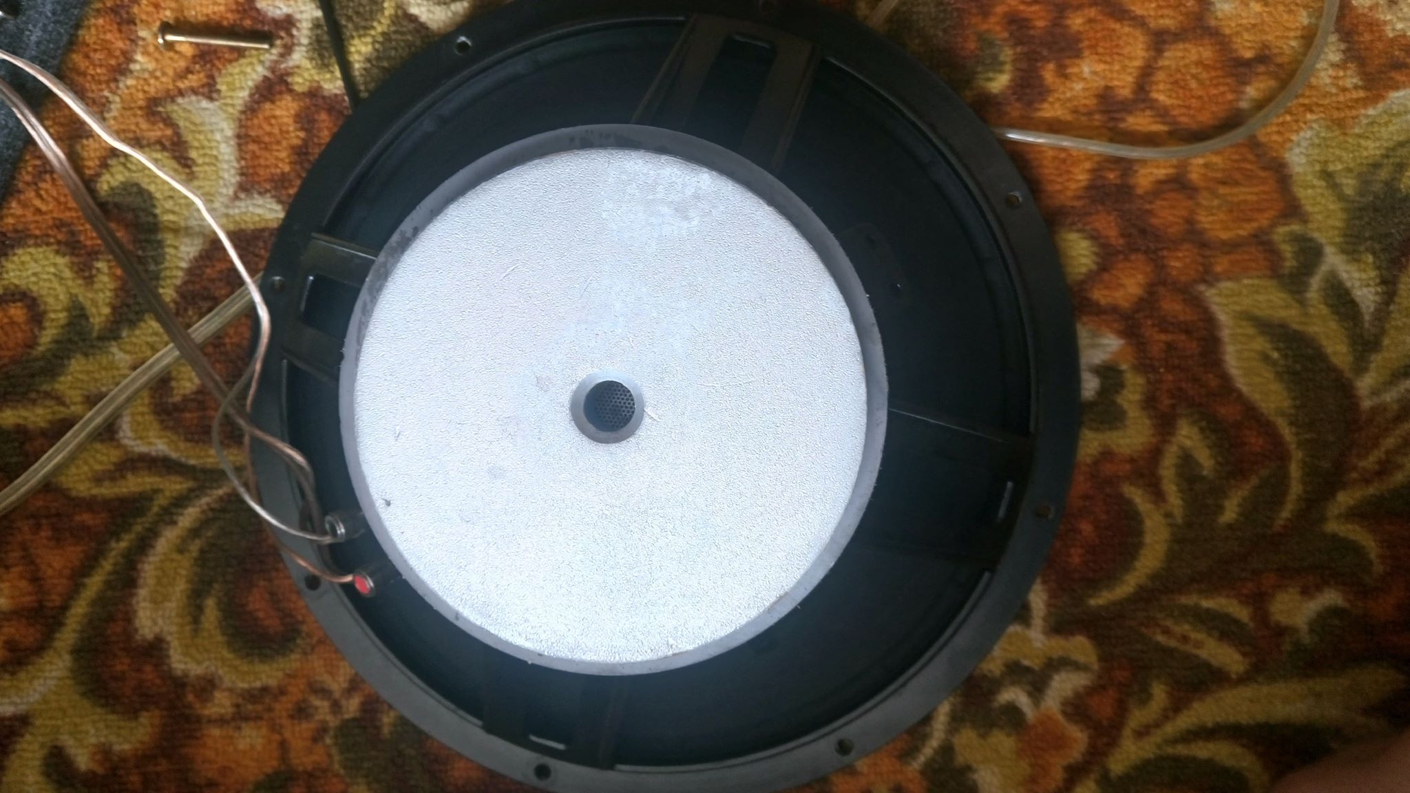

    To skąd wiesz, ze mają moc 500W RMS? Jak to są głośniki no name, to mogą mieć też 50W RMS. Fantazja marketingowców, czy domorosłych "znawców/konstruktorów", nie zna granic. :-) By dobrać końcówkę, trzeba znać rzeczywistą moc głośnika.
    Wrzuć przynajmniej fotki tych głośników, od strony membrany, układu magnetycznego i okolic; membrana/resor dolny.

    Czy końcówka mocy Reloop RPA 2900 wystarczy do 2 basów 500W?
    To te głośniki :)

    Czy końcówka mocy Reloop RPA 2900 wystarczy do 2 basów 500W?Czy końcówka mocy Reloop RPA 2900 wystarczy do 2 basów 500W?Czy końcówka mocy Reloop RPA 2900 wystarczy do 2 basów 500W?
    Teraz wszystko widać? :)

    Ok, no jak zauważyłeś na pewno - na głośniku nie ma żadnych napisów. Jedyne co jest szczególne, to przetłoczenia na resorze górnym, krój kosza i terminale zaciskane.
    Pomyśl! Dla nas, teraz są 2 opcje, albo ktoś ten głośnik miał wcześniej w rękach albo tak jak m.in. ja będziemy musieli kopać jakieś 50 stron wyników na allegro, żeby po obrazku dojść nazwy tego ustrojstwa. A ty na wszelki wypadek nie podałeś nawet wielkości głośnika. Gratuluję.

    Z fotki wnioskuję iż cewka będzie miała średnicę 2,5" - 3". Układ magnetyczny wygląda dość solidnie, jednak otwór wentylacyjny ma małą (ok. 20 mm?) średnicę - szacuję moc nominalną głośnika na 250-350W. 500W to będzie moc tzw. max.
    Jak masz czym (miernik uniwersalny, omomierz), to zmierz jeszcze rezystancję (oporność) głośnika na jego zaciskach, wtedy już będzie można mniej więcej dobrać do tych głośników jakiś wzmacniacz. Jak nie masz miernika, to pożycz, lub kup - na pewno się przyda.

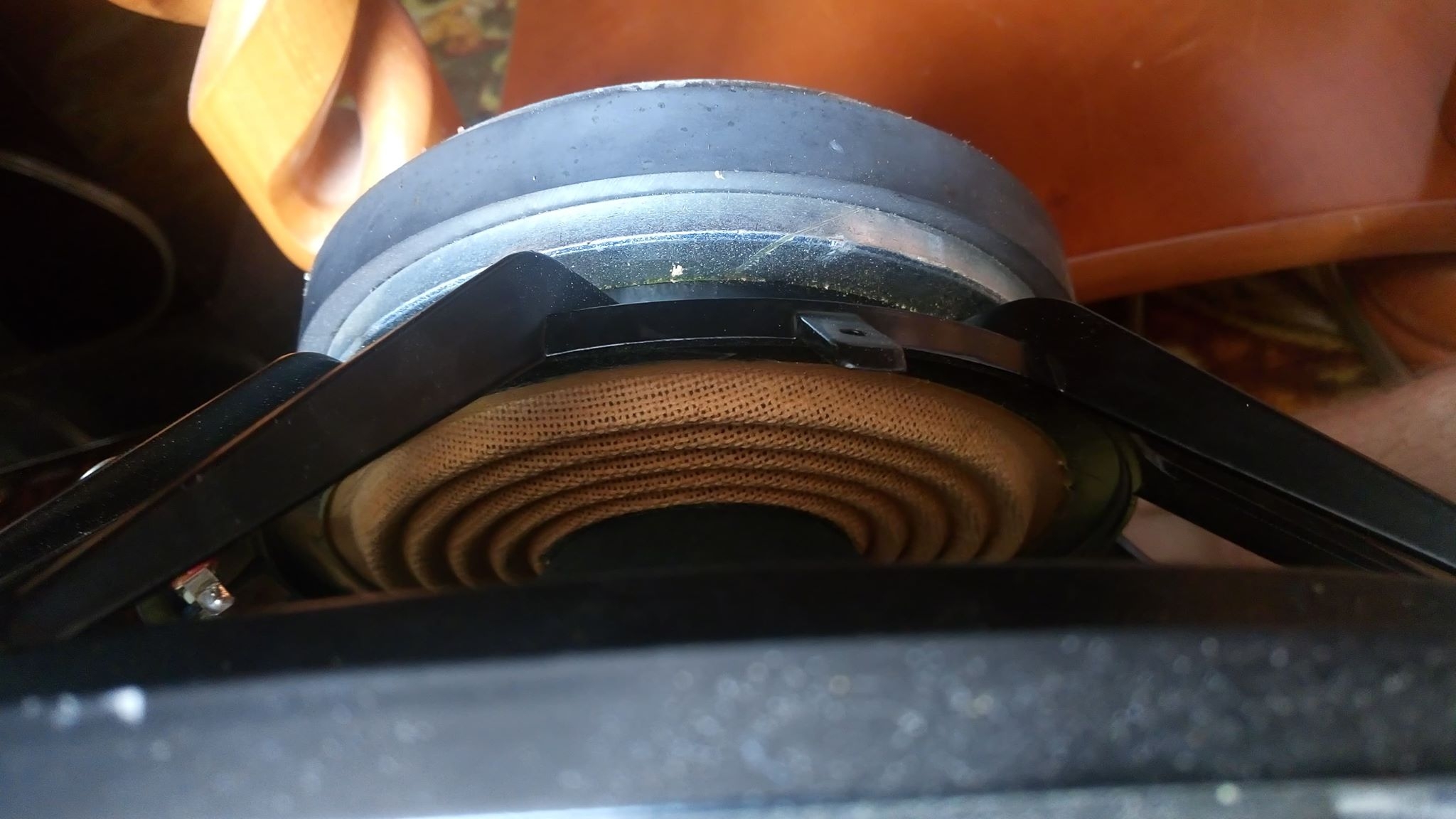

    Nie wiem czy dobrze widzę, ale zawieszenie górne jest gumowe, czy jednak tekstylne?
    W ogóle, trochę dziwne to zawieszenie, jak na głośnik stricte estradowy. Albo ktoś wywalił tekstylne (sztywne) i założył gumowe (miękkie).
    Jeszcze mała uwaga; wywal te podkładki z pod śrub mocujących głośnik, bo zachodzą na zewnetrzny karb zawieszenia i przy większych wychyłach układu drgającego, karb może dotykać do tych podkładek, co skończy się uszkodzeniem zawieszenia.

    Na 100% to jest gumowe zawieszenie i jest oryginalne. Nigdzie takich przetłoczeń nie widziałem do tej pory i też mi ciężko cokolwiek powiedzieć.

    Zawieszenie nie jest gumowe, opór na zaciskach 8.2 oma, średnica magnesu 18cm.

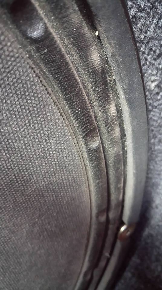

    Co do zawieszenia, to ciekawa sprawa. Jak nie gumowe, to czyżby celulozowe, bo na tekstylne nie wygląda?
    Wrzuć jeszcze fotkę zbliżenia fragmentu zawieszenia górnego.

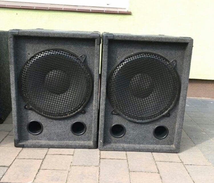

    Pieniędzy tak 600-700zł.

    To jest taka gumowana szmata cienka. Kiedyś coś takiego widziałem, ale za grosz nie pamiętam co to za producent. One spore SPL mają, ale to wyjątkowo miękkie zawieszenie. No chyba, że mnie myli zdjęcie.

    Dziwne to zawieszenie. Jeszcze te przetłoczenia na zawieszeniu - ciekawe jaką spełniają rolę. :-)
    Na OLX jest Hand Box ATX-1000. Wystawiona jest za 500 PLN, ale sprzedający w opisie napisał, że chce 590 PLN.
    Dap P-1200, TA-1050 też będą ok. EP-1500 też wystarczy.
