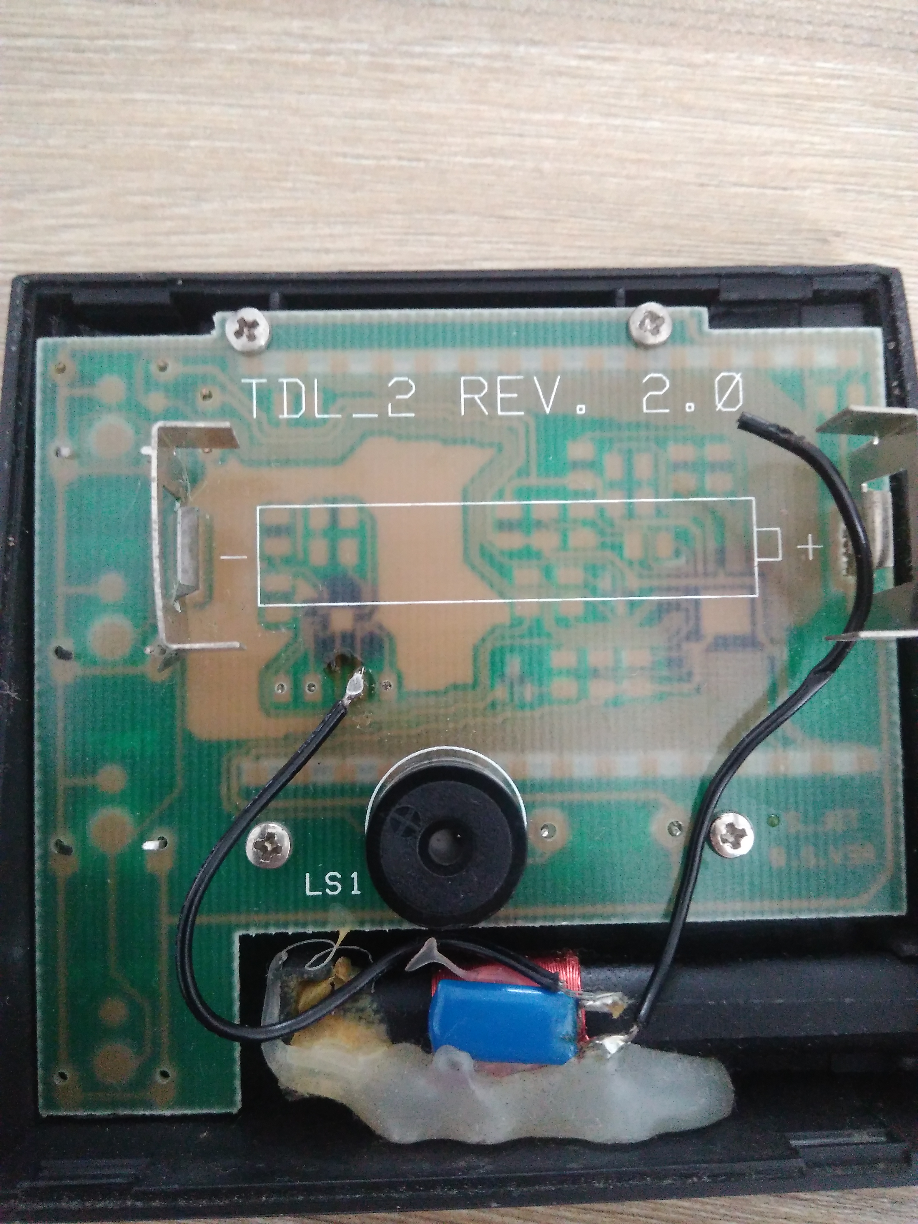

    Mam taki zegarek jak na zdjęciach, niestety jak spadł jeden kabel odpadł nie wiem skąd dokładnie. Jeśli ktoś miał podobny, albo może pomóc zidentyfikować co to za model będę wdzięczny. Ewentualnie ktoś wie gdzie ten jeden kabel od anteny przylutowac?

    Poprawiłem zdjęcie, nie zauważyłem nawet, że gdzieś mi uciekła ręką

    Po tej stronie nie widać żeby gdzieś to było podłączone.
    Trzeba odkręcić płytę i zrobić zdjęcie drugiej strony.

    Strzałka pokazuje gdzie ma być przylutowany, a tam "77,5kHz" tam ma być walcowaty rezonator.
    Do potwierdzenia po odkręceniu płytki

    Czyli możliwe, że coś jeszcze odpadło?

    Rezonator, może być od drugiej strony płytki przylutowany

    To znaczy co pokazujesz w zaznaczeniu na zdjęciu.
