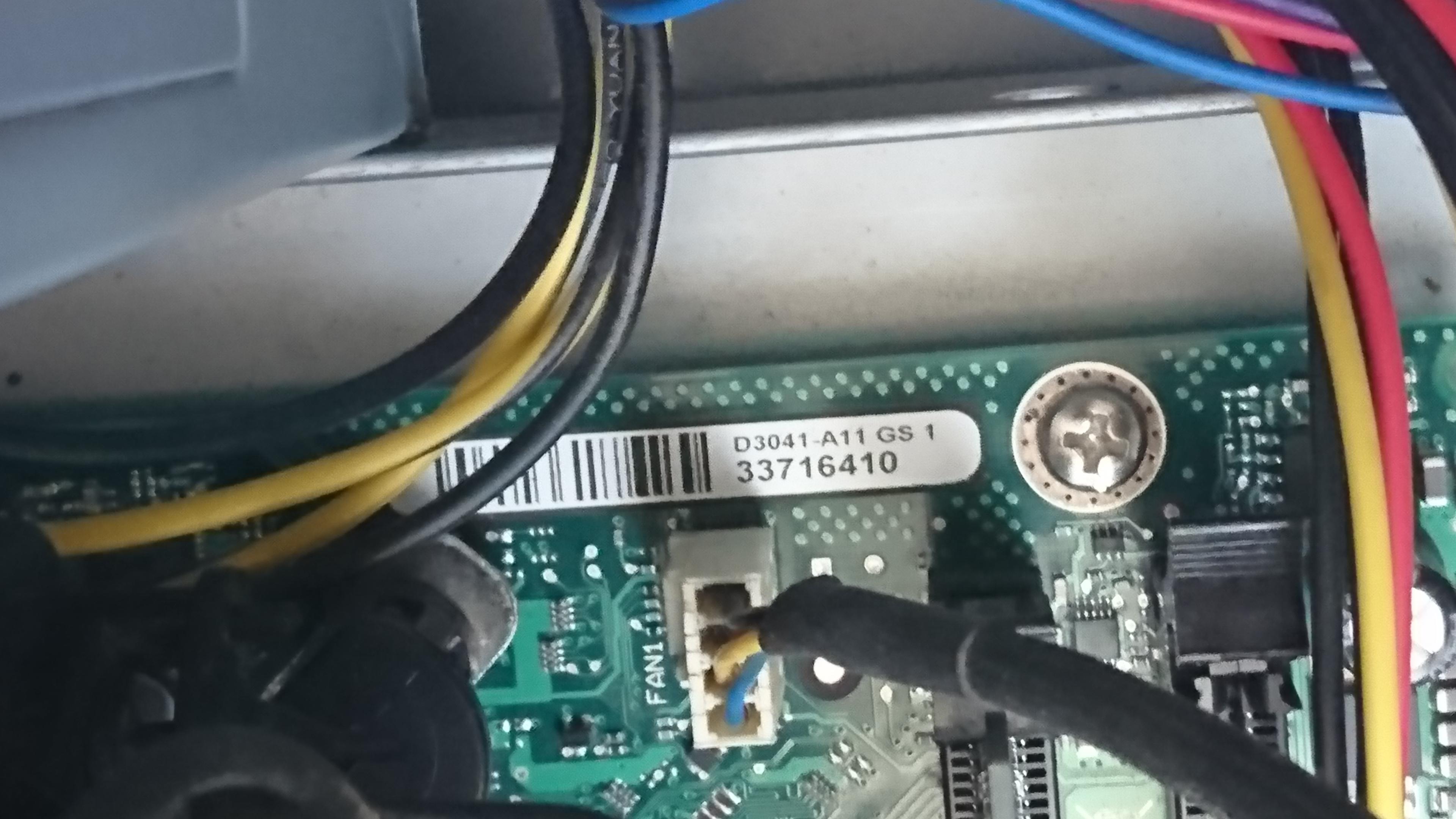

    Witam wiem że moja płyta D-3041-A11 (pochodząca z Fujitsu P2560)daje możliwość obsługi XEON E5450 po dograniu instrukcji. Sam chipset G41 wspiera ich obsługę oraz na alle*** są dostępne płyty (dokładnie te same) z dogranymi instrukcjami do obsługi Xeonów serii E5xxx i X5xxx , więc to jest pewne .
    Próbowałem wg poradników dograć instrukcje (jednakże same poradniki nie opisują kluczowych kroków jakie należy podjąć aby dograć instrukcje) , niestety lista instrukcji w pliku Biosu nie zmienia się mimo że wydaje mi się że robiłem wszystko dobrze (program pokazuje mi listę instrukcji w pliku) .
    Powiedziałby ktoś jak krok po kroku zrobić to poprawnie ? Ewentualnie jestem skłonny zapłacić za to jakąś skromną kwotę .

    Wystarczy wpisac w google np. D3041 xeon bios i jeden z pierwszych linkow to:
    https://www.overclock.net/forum/6-intel-mothe...1646071-fujitsu-d3041-a11-gs3-xeon-cpu-s.html
    masz tam: https://dosya.co/doxg03bdmr10/Fujitsu_d3041-a11_gs3.rar.html w paczce jest jakis bios i mikrokody do wgrania.
    Koniecznie zrob kopie oryginalnego biosu zanim zaczniesz cos wgrywac, z tego co widze to w Twoim przypadku jest duza szansa, ze cos zepsujesz.
    Na stronie fs tez sa biosy z tego co widze, w "D3049-A1x - Admin package - Compressed Flash Files".

    Na stronie Fujitsu z #5 można poszukać oprogramowania dla ESPRIMO P2560 są dostępne BIOSY i sterowniki dla płyty z tego zestawu - BIOS (Instant Update) for D3041-A1x
    Dogranie instrukcji XEON E5450 do Biosu na płycie D-3041-A11 (Fujitsu P2560)
    BIOS firmowy ma mikrokody
    List of microcode patches for INTEL CPU --------

    Najnowszy BIOS firmowy posiadał 6 z 8 mikrokodów wymaganych dla Xeona. Tzn Xeon na płycie zaktualizowanej do najnowszego BIOSU normalnie odpala, ale pojawia się informacja o brakujących mikrokodach podczas startu. Udało mi się dograć w zupełnie inny sposób te mikrokody. Użyłem jakiegoś narzędzia który wypalił mi plik bootowalny z plikiem wykonywalnym który zaktualizował mikrokody
