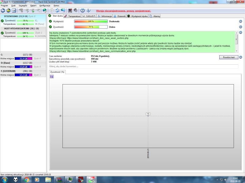

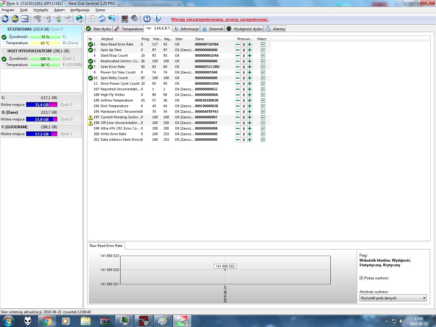

  • #8 17288410
    Szybki_55
    Poziom 8  
    Chciałbym podkręcić procesor Intel Core 2 duo e6750
    Robert B napisał:
    Szybki_55 napisał:
    to jest chłodzenie
    No i zgadza się. Chłodzenie boxowe, to jest chłodzenie dostarczone z procesorem przez producenta.
    Robert B napisał:
    pokaż profilaktycznie SMART dysku tym:
    www.hdsentinel.com
    Doczekam się?
    Proszę. Jeżeli to ma jakieś znaczenie windows jest na dysku o pojemności 250 Gb. Czyli tym bardziej wyeksploatowanym .

  • #9 17289481
    Robert B
    No i teraz widzisz dlaczego muli.
    https://www.elektroda.pl/rtvforum/topic1467175.html
    Seagate na procedurę naprawczą:
    https://www.elektroda.pl/rtvforum/topic1550200.html
    Poza tym, zapewnij mu lepsze chłodzenie, bo się przegrzewa.
    Dopiero potem myśl o podkręcaniu procesora.
