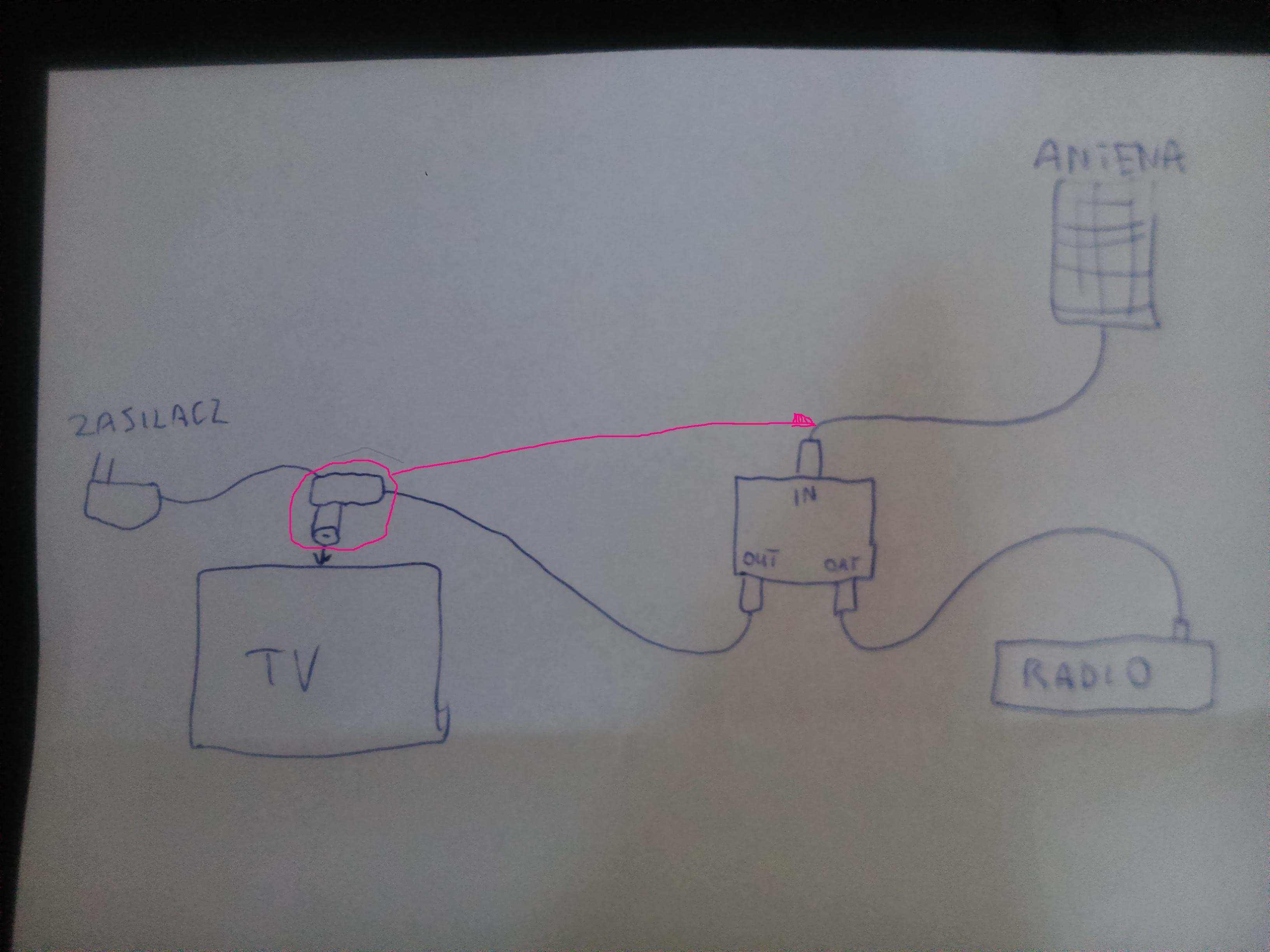

    podłączyłem i niestety prąd płynie na dwa gniazda OUT... Co jeszcze robie źle?
    Chyba że gość ze sklepu nie miał pojęcia w tych sprawach i sprzedał mi coś innego???
    taki mam rozgałęźnik:
    Jak przenieść antenę radiową na dach i jaki kabel koncentryczny użyć?
    I tak to podłączyłem:
    #16 17288994
    andpol 33
    Oczywiście nie jest to rozgałęźnik satelitarny. W takiej sytuacji musi być założony za zasilaczem.
  • #17 17289064
    MarcinM2020
    Wszystko jasne. Dzięki za pomoc
  • #18 17290489
    MarcinM2020
    Robiłem tak jak pisałeś, wszystko ładnie działa radio odbiera wszystkie znane stacje.
    Jeszcze raz dzięki :)
