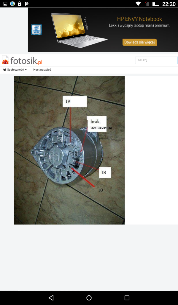

#1 17277083 14 Cze 2018 23:16 Yaro7906 Yaro7906 Poziom 6 #1 17277083 14 Cze 2018 23:16 Proszę o pomoc z podlaczeniem alternatora i regulatora w bizonie oraz kontrolki ładowania. Załączniki: Screenshot_2018-06-14-22-20-33.png Download (392.62 KB) Promuję tematy: 09.06.2018 Brak ładowania w Bizon ZO56 z 1986 r. - sprawdzony alternator, nowy regulator
#2 17277104 14 Cze 2018 23:33 ireneusz1981 ireneusz1981 Poziom 18 Pozytywne oceny Pomocny post? (+7) #2 17277104 14 Cze 2018 23:33 Daj jeszcze oznaczenia z regulatora (foto) ułatwi to spięcie w całość.Abyś lepiej się połapał. Na wstępie zobacz czy lampka od ładowania się zapala (na włączonym zapłonie) dotykasz przewód od lampki do masy czy do zasilania. Promuję tematy: 03.09.2017 Zgrzewarka ArduWelder do ogniw Li-Ion i nie tylko by Slawek K.
Pomocny post #3 17277111 14 Cze 2018 23:41 bearq bearq Poziom 39 Pozytywne oceny Pomocny post? (+7) Pomocny post #3 17277111 14 Cze 2018 23:41 Chociażby tutaj masz sposób podłączenia które jest identyczne w bizonie: https://www.elektroda.pl/rtvforum/topic2227823.html
#4 17338804 19 Lip 2018 20:09 Yaro7906 Yaro7906 Poziom 6 Autor tematu Pozytywne oceny Pomocny post? (+7) #4 17338804 19 Lip 2018 20:09 Bearq Metodą prób i błędów podłączyłem alternator. Dokładnie jak na foto od użytkownika Bearq. Temat rozwiązany. Promuję tematy: 09.06.2018 Brak ładowania w Bizon ZO56 z 1986 r. - sprawdzony alternator, nowy regulator
