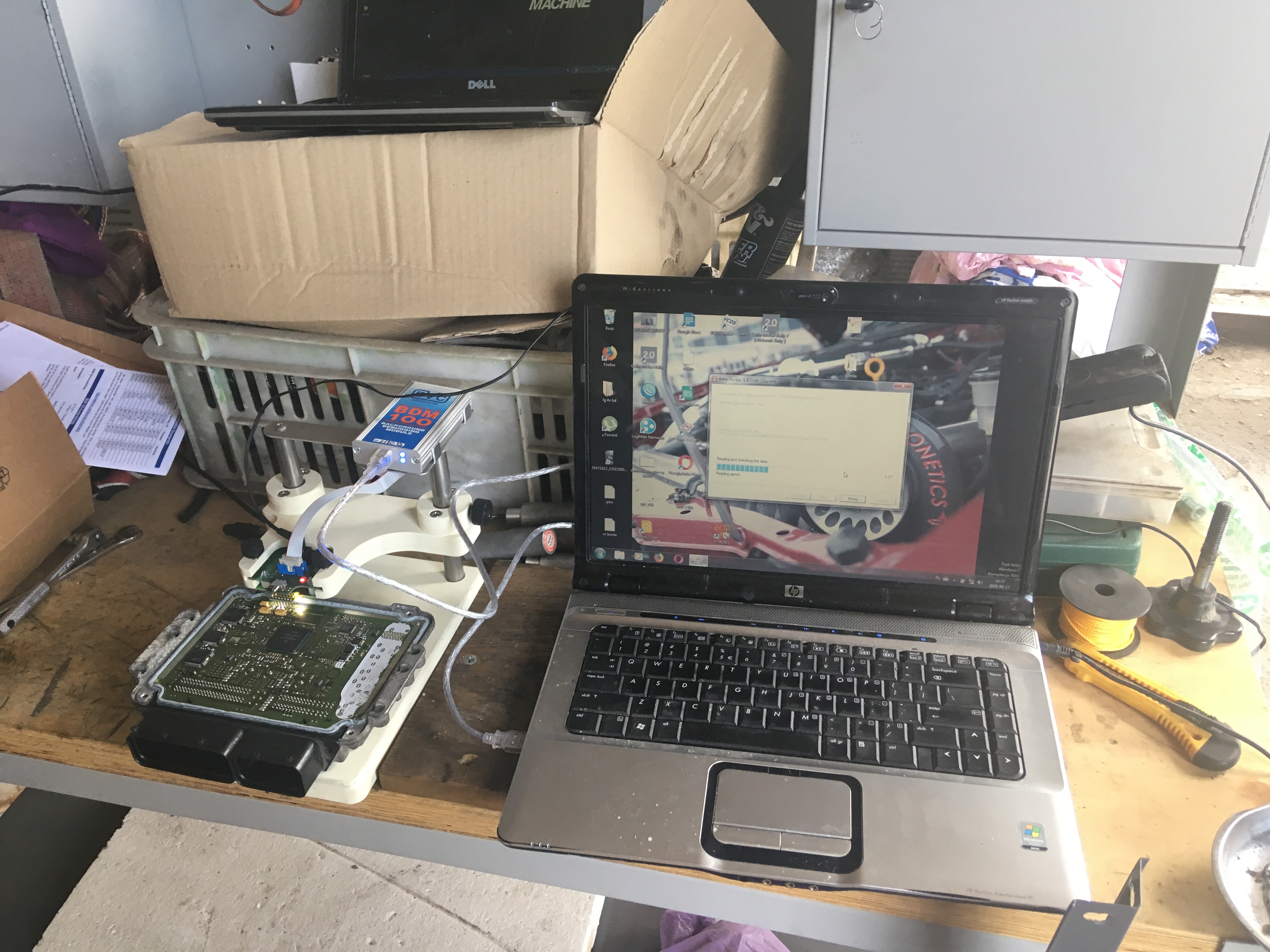

    Witam. Prosił bym o sprawdzenie poprawności odczytanego wsadu. W dniu dzisiejszym odczytywałem ecu swojego samochodu przy użyciu oryginalnego EVC BDM 100. Po odczycie serii miałem wysłać plik do zaprzyjaźnionego tunera w celu modyfikacji. Lecz po odczytaniu i zamontowaniu ecu do auta okazało się martwe. Brak komunikacji po obd. Błąd immo itd. Prosił bym o rzucenie okiem na ten plik. Oraz jeśli jest możliwość udostępnienie serii pod bdmtogo może być odpłatnie. Wiecej danych 1.9 jtdm 16v EDC16C39 55206271 HW:0281012883 SW:379006. Auto seryjnie bez filtra cząstek stałych. Z góry dziękuję

    Wszystko było ok. Robiłem to nie raz. Komputer rozklejony idealnie bez jakichkolwiek uszkodzeń. Aplikacja od evc nie zgłaszała błędów wręcz wszystko zakończone powodzeniem. Zasilanie caly czas 12.8v z dobrej jakości zasilacza. Dodam że po wygraniu tego co zgrałem zapis zakończony powodzeniem a nadal bez zmian ecu martwe.

    Tak zachowuje się normalnie instalacja samochodu wporzadku. Dodam ze ECU po zamontowaniu w aucie steruje przekaźnikami od pompy i osprzętu silnika

    Robiłem. Brak komunikacji z ECU i w każdym systemie również brak komunikacji z ECU

    Ma ktoś WinOLS żeby rzucić okiem ogólnie rozmiar tego pliku mnie niepokoi.

    Dziwne to co piszesz. Dzisiaj czytałem taki sterownik fakt nie od alfy ale faktycznie rozmiar pliku jest inny.
