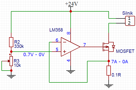

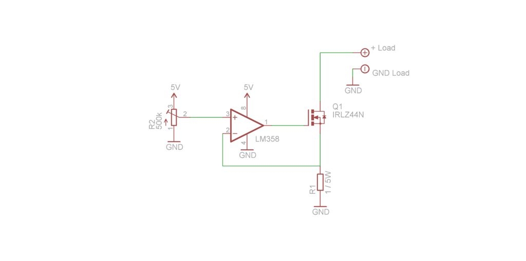

    Ja bym zrobić ograniczenie prądowe żeby silnik przy starcie nie przeciążał zasilacza. Tranzystor mosfet + wzmacniacz operacyjny + bocznik
    Coś podobne jak na zdjęciu. Za bocznik może robić rezystor 0.1 Ohma 5W
    Ty mieć racje. :) Sorry koledzy, ale ja nie umieć się powstrzymać :)
    Podłączenie pompy 24V do zasilacza
    Ty może i byś zrobił, ja umiem dwa kable zlutować i to też niezbyt pięknie :P Jak by było takie coś gotowe do kupienia to i owszem :)
    Podejdę do znajomego, on ma sporą "graciarnię" :P może znajdę jakiś transformator, jak nie to zaryzykuję z soft startem.
