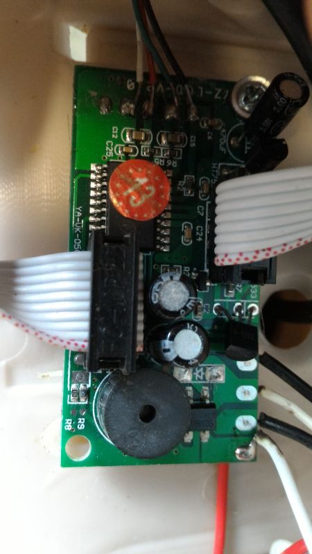

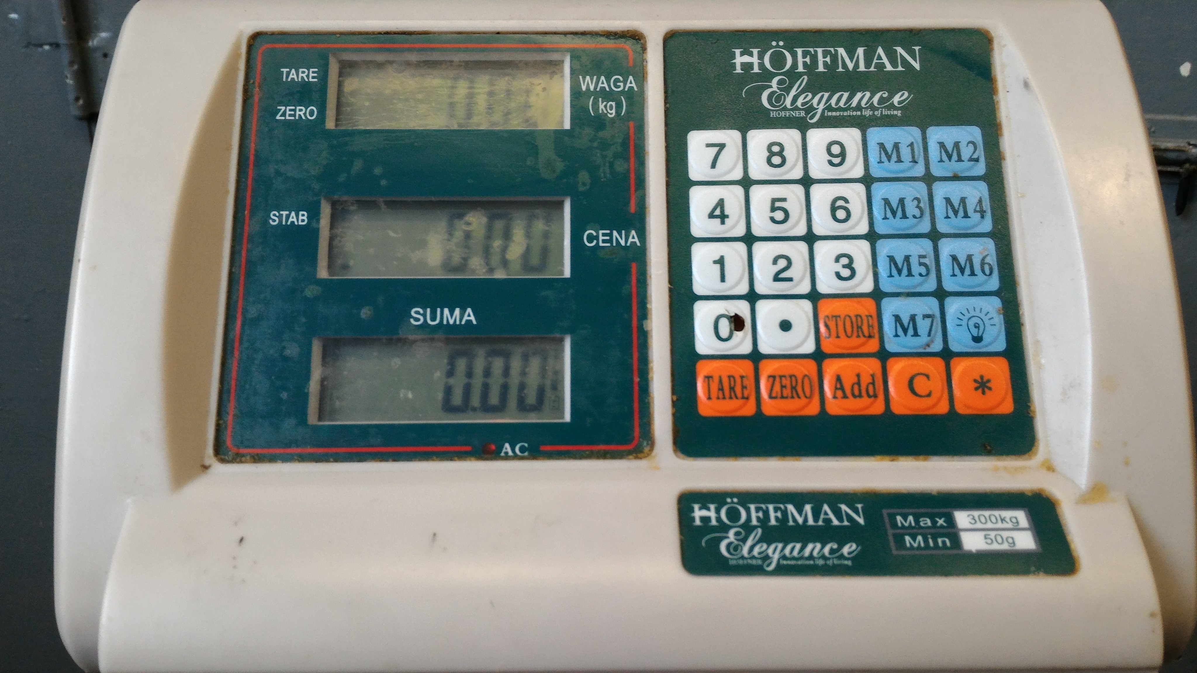

    Piszę z prośbą o pomoc w skalibrowaniu chińskiej wagi (HOFFMAN Elegance, nośność 300kg) zdjęcie wagi i jej płytki w załącznikach. Właściwie chodzi mi o pomoc z samym wejściem w kalibrację. Waga nie posiada zworki, a żaden z kodów (8692, 4772, 3658 i 1680) nie działa (po wpisaniu kodu naciskam TARA + 1 + TARA). Może są jeszcze jakieś inne kody lub ktoś poradził sobie z podobnym problemem przy tej lub podobnej wadze.

    znalezione gdzieś na forum:
    "po wyzerowaniu użyj sekwencji M1M lub T1T to wejdziesz w tryb ustawień i kalibracji"

    Witam. Miałem taką wagę i zworka jest są to te 2 pola lutownicze koło buzera i gniazda panela obok rezystorów R8 i R9 sekwencja guzików też działa.
