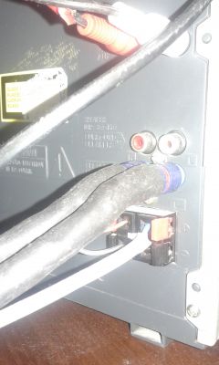

    Witam. Mam wieżę Aiwa NSX-S556 i mam pytanie czy nie da się podłączyć pod tą wieżę innych kolumn, bo są osobne wejścia dla głośników niskotonowych i wysoko. Da się coś z tym zrobić?

    Witam.W tym modelu znajduje sie cztery koncowki mocy dwa dla tonow wysokich lewego i prawego kanalu i dwa dla kanalu subwoofera lewego i prawego kanalu oczywiscie pasmem podzielone odpowiednio dla kazdego z torow zestawow glosnikowych dolaczonych do wiezy..oczywiscie mozliwe jest podlaczenie innych kolumn ale musza miec mozliwosc rozdzielenia pasma na niskie i wysokie tony,taka wersja bodajze mialy kolumny Technics z wyzszej polki.Osobiscie mam na zbyciu te kolumny od tej wiezy Aiwa.

    Czyli innej możliwości nie ma? np. jakoś przerobić albo zmostkować?

    Problem jest w tym ze sa to cztery wzmacniacze a mostkowanie wiadomo czym to sie moze skonczyc to tylko pozostaje rozdzielic glosniki w innych kolumnach.Moge przeslac serwisowke jesli to cos pomoze w tym wypadku.

    Tam trzeba usunąć filtry dolno/górno przepustowe w środku przed (4x) stopniem końcowym , wtedy będzie można podłączyć normalne cztery kolumny.
