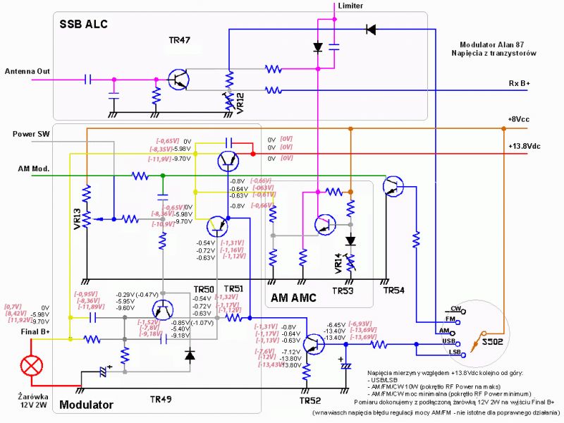

    W moim Alanie 8001 s euro mocno grzeje się tranzystor TR51 w modulatorze. Był już wymieniany, obecnie jest 2SA1943. Po dłuższym nadawaniu w AM mocno grzeje się i wg raportów spada głośność modulacji. Radio było już u kilku serwisantów i nikt do tej pory nie pomógł ostatecznie rozwiązać problemu. Proszę o pomoc w znalezieniu usterki.

    Skręciłem w AM do 4W i TR51 w czasie około 10 s bardzo się nagrzewa.
  • #5 17284821
    Pawel-gda
    Poziom 8  
    Napięcie TX w AM:
    C - 4,35 V
    E - 13,25 V

    Zasilanie PA (względem GND) zawiera się w granicach ok. 4V...8V. I adekwatnie moc nośnej AM jest w zakresie od minimum do 10W . Sprawdź więc czy oddaje tyle mocy co powinno przy danym napięciu Final B+ jak w A. 87 klik na linka. Dla ułatwienia wszystkie napięcia podane względem plusa zasilania r-telefonu. Podaj oznaczenia z tranzystorów końcowych.

    A więc tak:
    Napięcie na TP9 względem GND z podłączoną wg schematu żarówką i wyjętą płytką wynosi 1,8 do 5,32V.
    Na schemat naniosłem [w nawiasach] pomierzone napięcia tranzystorów w modulatorze.
    Oznaczenia tranzystorów
    TR49 - 2SC945P
    TR50 - 2SB1566E
    TR 51 - 2SA1943
    TR 52 - 2SC945P
    Alan 8001 S EURO - przegrzewanie tranzystora TR51, spadek głośności modulacji
  • #8 17308213
    Hektar Zahler
    Poziom 34  
    Późno odpisuje, ale nic. Chodzi tylko o ten TR51. Tzn. napięcie jakie daje i adekwatną moc wyjściową do porównania, czego nie sprawdziłeś. Tak samo jak nie podasłeś jaki tam końcówki są. Możliwości wiele tam nie ma grzania modulatora.
