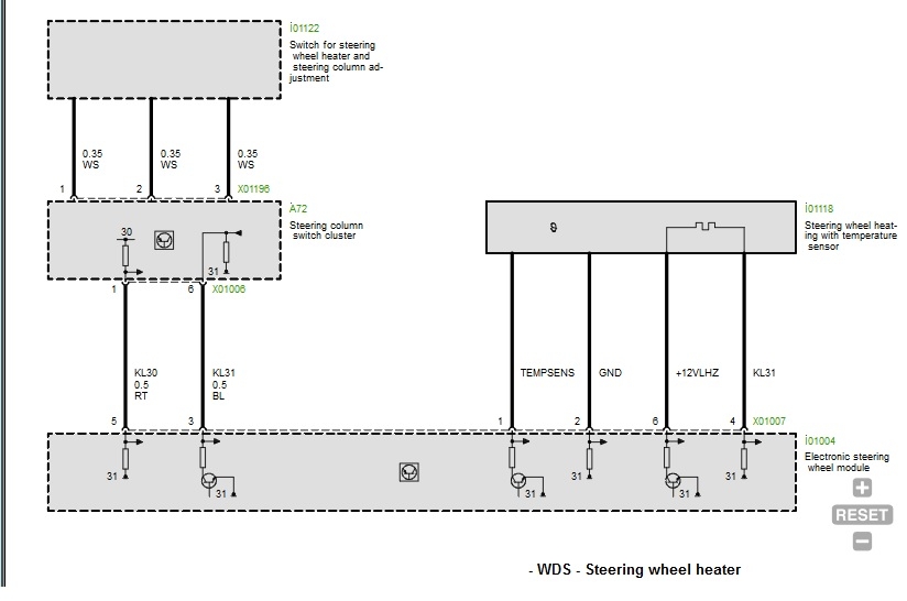

    E60 530i przed lift
    Wyłącza się podgrzewanie kierownicy po kilkunastu sekundach
    schemat wygląda tak:
    BMW E60 530i 2004 - Podgrzewanie kierownicy rozłącza się po kilku sekundach
    Przewody które idą do maty podgrzewającej po obu stronach kierownicy spotykają się w kostce
    BMW E60 530i 2004 - Podgrzewanie kierownicy rozłącza się po kilku sekundachBMW E60 530i 2004 - Podgrzewanie kierownicy rozłącza się po kilku sekundach
    zgodnie ze schematem pin 4 i 6.
    Na pinach jest przejście elektryczne, a rezystancja wynosi około 6 Ohm
    Po podłączeniu zasilania zewnętrznego do pinu 4 i 6 (zasilanie z zapalniczki) , kierownica robi się ciepła, czyli po tych kilku testach wykluczam uszkodzenie elementu grzewczego.
    Po prawej stronie jest jeszcze obwód pomiarowy
    dwa czarne kabelki na kostce pin 1 i 2 . Nie mam pojęcia jak sprawdzić, czy to działa.
    Jak dalej diagnozować ta usterkę.
    Nie ma żadnych błędów na kompie
    Zastanawiam się, czy podgrzewanie kierownicy może się rozłączać z powodu wysokiej temperatury zewnętrznej ale z drugiej strony podgrzewanie foteli działa bez względu na to.

    nie zastanawia cię opis "with temperature sensor" ???
  • #3 17284437
    DZWILU88
    Co ma mnie zastanawiać?
    no 1 i 2 to czujnik temperatury, WIEM O TYM, nie wiem jak go sprawdzić

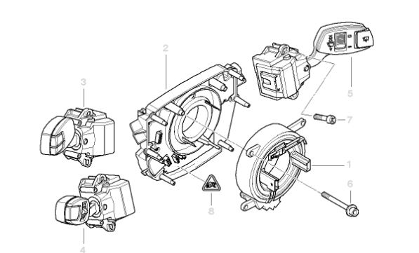

  • #18 18187321
    DZWILU88
    To nie jest odpowiedź na moje pytanie, jakiej taśmy.
    Dodam jeszcze, że wszystkie przyciski na kierownicy działają , odczyty z czujnika temperatury zmienia się (INPA) i na grzałkę jest podawane napięcie po uruchomieniu podgrzewania.
    #19 18188874
    melas
    Taśma jest praktycznie w każdym aucie z poduchą w kierownicy. Jest to pasek plastikowy z ścieżkami miedzianymi obok siebie. W twoim przypadku jest możliwość że któraś z ścieżek lub między ścieżkami jest zwarcie. Dlatego moduł podaje zasilenie zapewne PWM i po chwili stwierdza że jest za duże obciążenie prądowe i wyłącza się. Do sprawdzenia należy wypiac dwa przewody dochodzące pod kierą do taśmy i podłączyć żarówkę co najmniej z 5W i sprawdzić wtedy. Sprawdź to jeśli nie potrafisz to do elektryka.

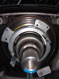

    DZWILU88
    Jak zdjąć ten pierścień że szczotkami

  • #24 18190865
    DZWILU88
    To nie jest odpowiedź na moje pytanie nie zaśmiecają watka
    Pierścień można zdjąć prostopadle od osi kolumny kierownicy ściągaczem, bo siedzi na łożysku bez żadnych zaczepów.

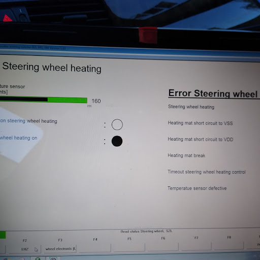

    Pierścienie od szczotek wyczyszczone kontaktem, szczotki w stanie dobrym ,taśma w kasecie dobra, zmierzona na przejście od pina do Pina. Efekt końcowy bez zmian. Może dlatego że nie am to nic wspólnego z podgrzewaniem kierownicy
    REASUMUJĄC:
    - Grzałka jest sprawna i nie przywiera do masy po zasileniu z zewnątrz grzeje
    - czujnik temperatury jest sprawny pokazuje wartości na dwóch kierownicach bardzo podobnie. Dodatkowo jak go odłączę to pokazuje 255, a jak go zewrę to pokazuje 0
    - taśma w kasecie sprawdzona i zmierzona, jest ok

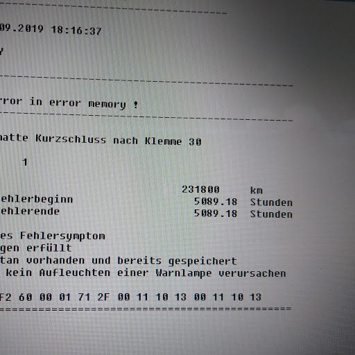

    po włączeniu podgrzewanie na ułamek sekundy jest podane 12V na grzałkę i od razu znika . w INPA pojawia się błąd
    oraz
    komunikat
    Heating mat short circuit to VDD
    94f2 LHZ heizmattt Kurzschluss nach Klemme 30
    dodam ze grzałka ma 10Oohm i nie przywiera do masy po podłączeniu do zapalniczki grzeje
