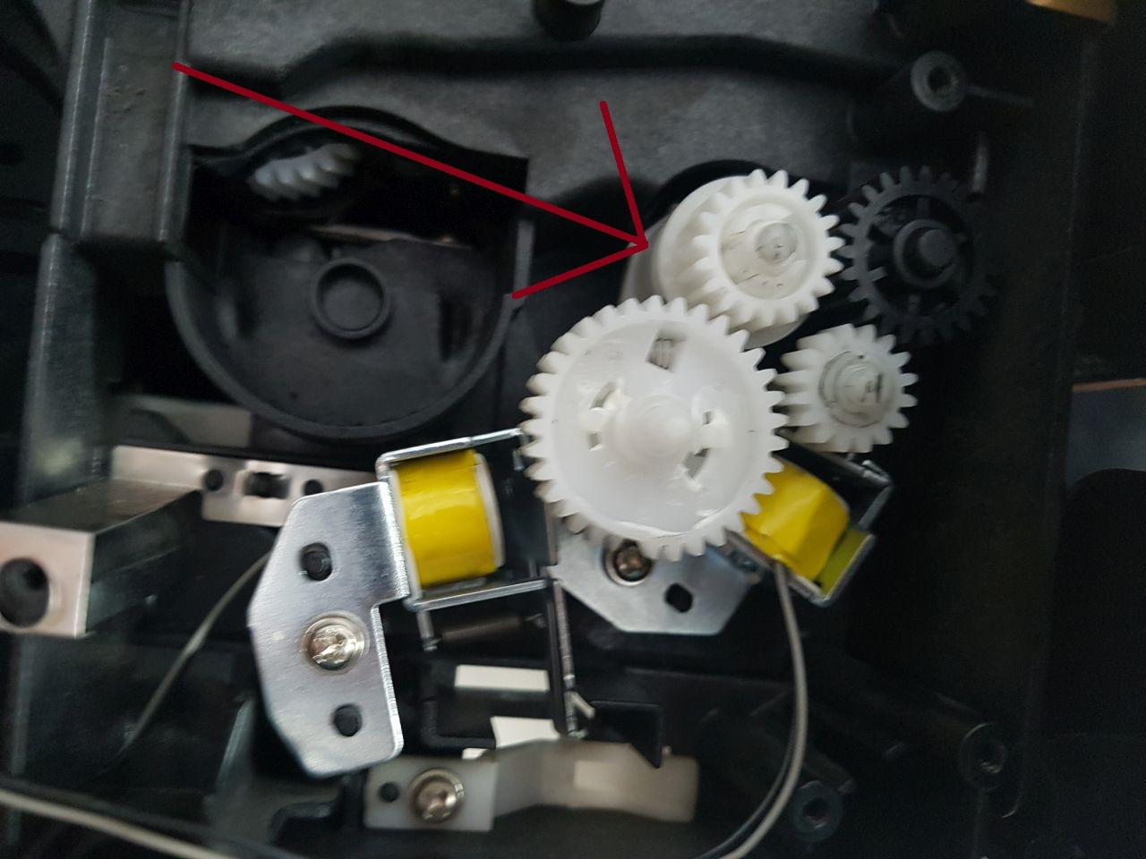

    Opisuje tutaj swój problem "Zacięcie papieru podajnik 1" w drukarce Samsung SCX 4600 i rozwiązanie problemu. Zaznaczam, że ten komunikat może dotyczyć również innej usterki związanej z czujnikiem lub mechanizmem dolnego podajnika.
    W moim przypadku musiałem rozkręcić bok drukarki w którym znajduje się elektronika oraz cały mechanizm.
    Samsung SCX 4600 - Zacięcie papieru podajnik 1 - Rozwiązanie
    Zdjąć główny mechanizm wraz z silnikiem a za nim ukaże się mechanizm rolki podnoszącej papier z podajnika. Problemem okazała się sprężynka w zębatce zaznaczonej strzałką. Spadła z rowka blokady. Po poprawieniu i skręceniu drukarka działa poprawnie.
