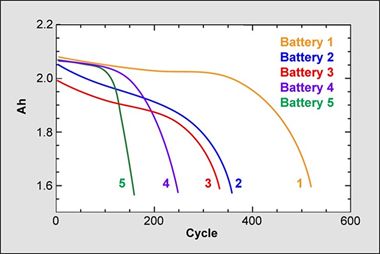

Rysunek 2. Zależność między sprawnością energetyczną i liczbą cykli.
Wyższa wartość CE pozwala na więcej cykli; mniejsza wartość, to krótsze życie ogniwa.
Źródło: Dalhousie University

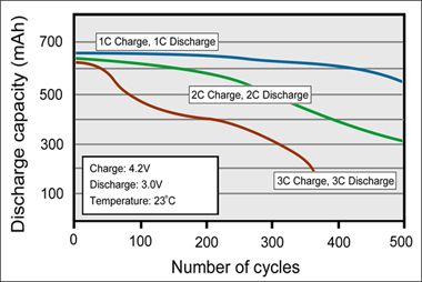

Zużycie akumulatora to także degradacja wewnętrznej struktury, która może zostać uchwycona metodą tradycyjnych testów. Dr Dahn nazywa ten typ testów "maszynką do mielenia akumulatorów". O ile pomiary sprawności energetycznej pomagają na etapie projektowania ogniwa dając pogląd na efektywność zastosowanych dodatków, o tyle bardziej tradycyjne, długotrwałe testy pozwalają zweryfikować projekt ogniwa. Mniejszy prąd, to mniejsze obciążenie i zniszczenia struktury. To prawo jest prawdziwe dla większości typów ogniw.
Rysunek 3. Trwałość ogniw Li-ion w funkcji prądu ładowania i rozładowania.
