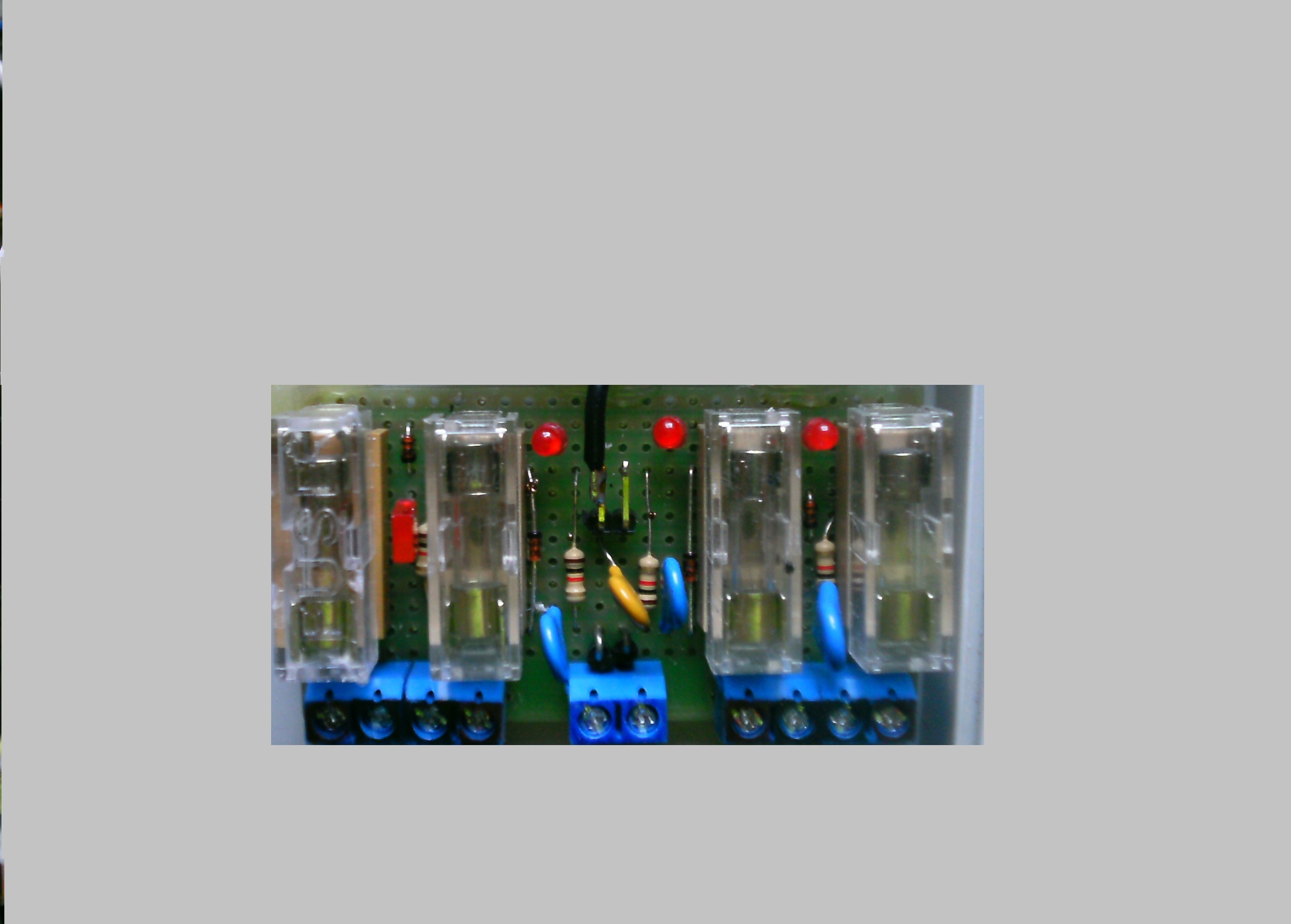

    -płytka bezpiczników

    Te linie nie są potrzebne, gdyż sygnalizatory zewnętrzne mają własne tampery. Generują alarm w momencie zdejmowania pokrywy lub odrywania sygnalizatora od ściany. Warunkiem jest to, by były pod napięciem. Każdy z sygnalizatorów zewnętrznych, obwody zasilania centralki, czujki i odbiornika radiowego, zabezpieczone są osobnymi bezpiecznikami topikowymi, warystorami i diodami LED wskazującymi, że bezpiecznik topikowy określonego obwodu jest przepalony.
    Sygnalizator wewnętrzny i sygnał wyzwalający alarm w sygnalizatorach zewnętrznych, zabezpieczone są bezpiecznikiem polimerowym.
    Zwarcie w jednym z sygnalizatorów zewnętrznych nie spowoduje eliminacji drugiego z tego powodu. Zwarcie w dwóch sygnalizatorach zewnętrznych nie wyeliminuje sygnalizatora wewnętrznego i odwrotnie.
    Zasilacz na wyjściu także chroniony jest bezpiecznikiem topikowym chociaż ma swoje zabezpieczenia.
