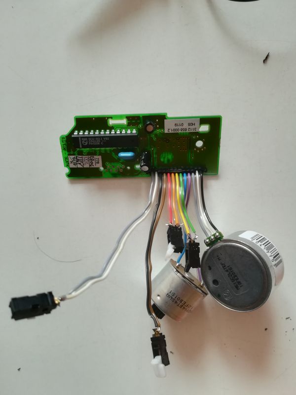

    Kolejny problem. Oszukanie mechanizmu kaset. W Gamma V zwraca TAPE ERROR po wejściu w CC zwraca NO TAPE

    grygory1997
    Tak kaseta kasetą. Problemem jest brak miejsca w Gammie. Próbuję dojść w jakiej pozycji muszą być krańcówki lub jak muszą być zmostkowane kable od zasilania mechanizmuRadio Gamma V w Passacie B5 - czy można odłączyć moduł FM?Radio Gamma V w Passacie B5 - czy można odłączyć moduł FM?Radio Gamma V w Passacie B5 - czy można odłączyć moduł FM?Radio Gamma V w Passacie B5 - czy można odłączyć moduł FM?

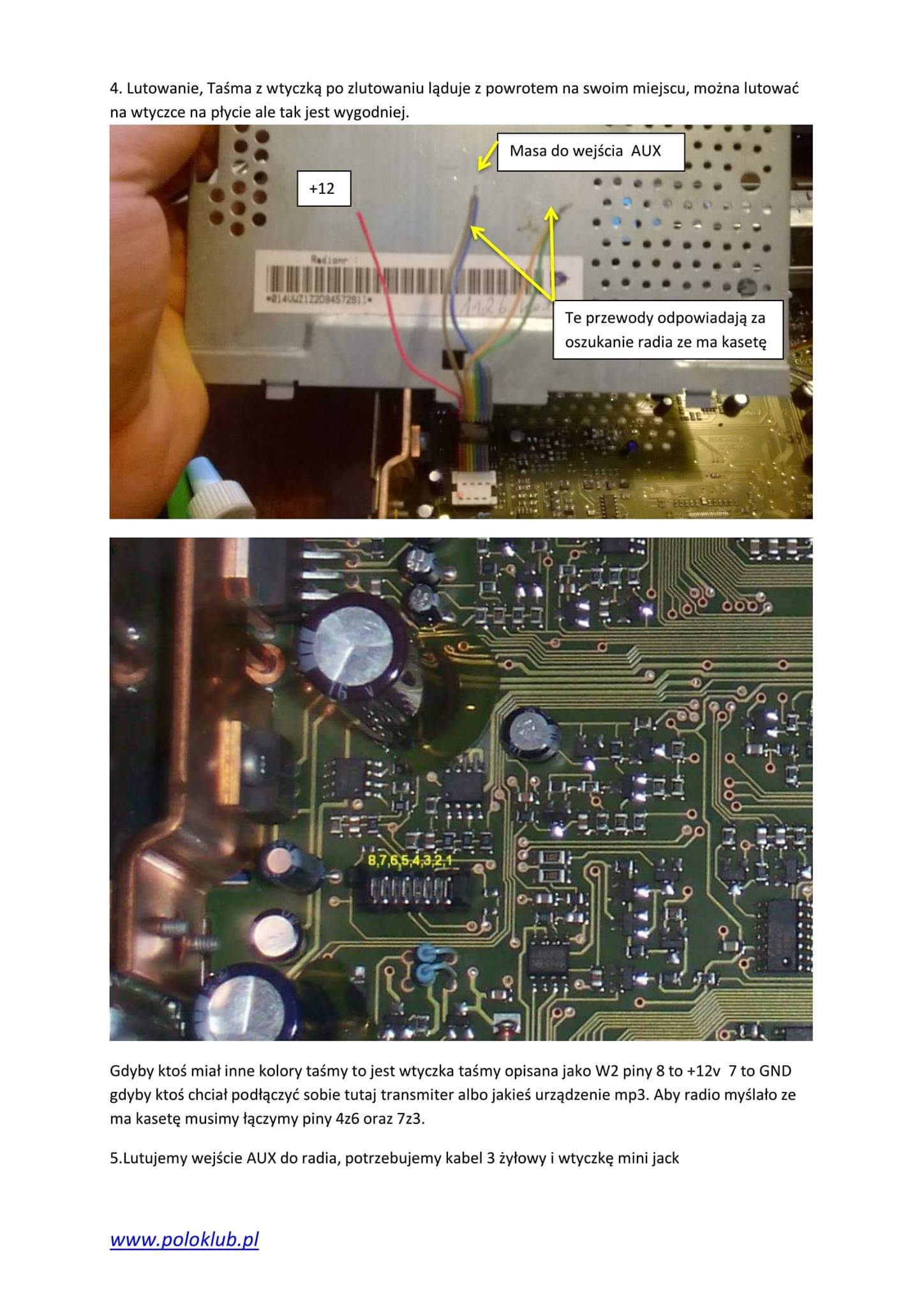

  • #11 18175327
    michal040493
    Radio Gamma V w Passacie B5 - czy można odłączyć moduł FM? Radio Gamma V w Passacie B5 - czy można odłączyć moduł FM? Radio Gamma V w Passacie B5 - czy można odłączyć moduł FM? Radio Gamma V w Passacie B5 - czy można odłączyć moduł FM? Radio Gamma V w Passacie B5 - czy można odłączyć moduł FM?
    Mając gotowy aux polecam wpiąć się ładowarka USB pod silniczek kasety 12v i mamy już piękne napięcie na inne cuda wianki podawane po włączeniu odtwarzania z kasety.

    Autorol
    Dla potomnych, moja gamma v okazała się Sony a po analizie MC15052 audio przełącznika okazało się ze pin 5 jest AM-R,ana pin 14 AM-L. Razciołem scieżkę łączącą R/l dodałenm rezystor i kondensatory 22k 1k i 50uf dla kanały R i audio on po włączeniu AM gotowe
