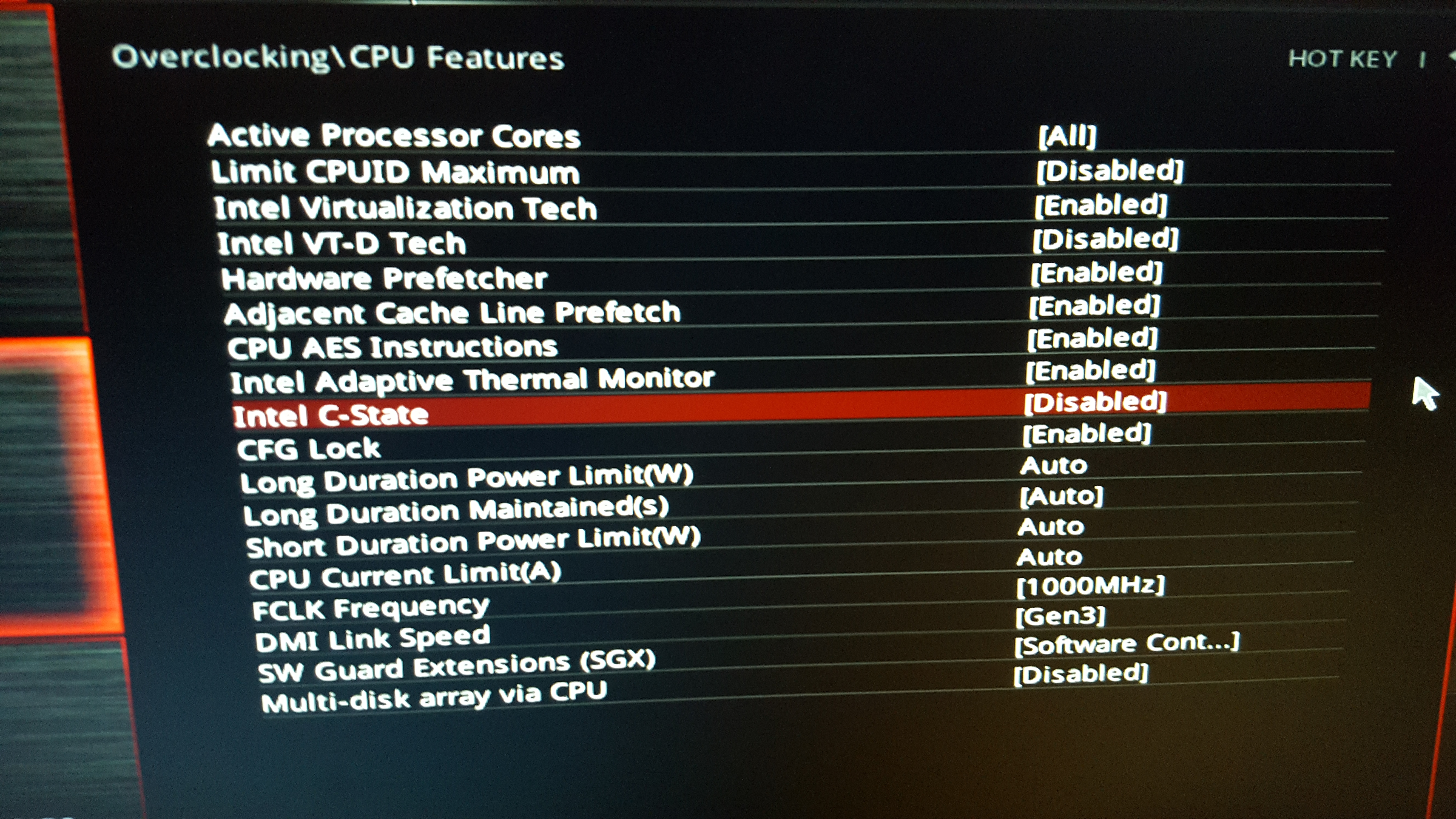

    Pobawiałem się w OC ww procesora. Jest stabilnie ale BIOS nie "zrzuca" taktowania procesora w IDLE.
    Co mam źle ustawione?
    Proszę o poradę i wskazówki.

    Wyłączone EIST oraz C-states, więc nie obniża taktowania w spoczynku.

    Dzięki za odpowiedź.
    Włączyłem EIST i C-States i dalej nie obniża taktowania w IDLE.

    Rozwiązane.
    W ustawieniach zasilania zmieniłem plan zasilania na oszczędzanie energii.
    Dzięki.
    ps. Czy dla procesora nie jest takie ustawienie zbyt degeneracyjne?
    Takie skoki napięć i taktowania.
    Lepiej ustawić napięcie i taktowanie "na sztywno"?

    Fluktuacje napięcia raczej zdrowe nie są, np powodują gwałtowniejsze nagrzewanie i schładzanie, co zdrowe dla komponentów nie jest, z drugiej strony im wyższe napięcie tym gwałtowniejsza migracja elektronów. Mam wątpliwości czy ktokolwiek będzie w stanie jednoznacznie na takie pytanie odpowiedzieć, osobiście przypuszczam, że różnica jest zbyt mała by mieć jakiekolwiek znaczenie w praktyce.
