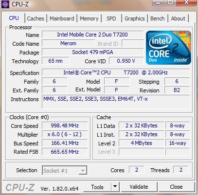

    W Dell D620 z T7200 przy normalnych działaniach prawie wentylatora nie słychać.

    Podczas robienia zdjęć paneli w RMClock udało mi się znaleźć ten, w którym zmienia się napięcia, wcześniej to przegapiłem i stąd cały problem... :roll: W każdym razie - udało mi się obniżyć napięcie do 0,950V bez obciążenia i 1.175V przy pełnym obciążeniu. Na tej stronie, do której podany był link jest zamieszczona informacja, że T7400 nie pozwoli obniżyć napięcia poniżej 0,975V - mnie się udało zejść na 0,950V, tak przynajmniej podaje Core Temp...

    Coś "się popsuło" - uruchomiłem dzisiaj laptopa, włączyłem RMclock i teraz najniższe możliwe napięcie podawane na procesor to 1,0625V... Wcześniej było to 0,95V. A najwyższe obecnie to 1,3625V. Wcześniej nie zmieniałem ustawień etc. Czy ma ktoś pomysł skąd ta zmiana ustawień* i co zrobić by ponownie mieć dostępne poprawne wartości?
    * opcji napięcia do wyboru
