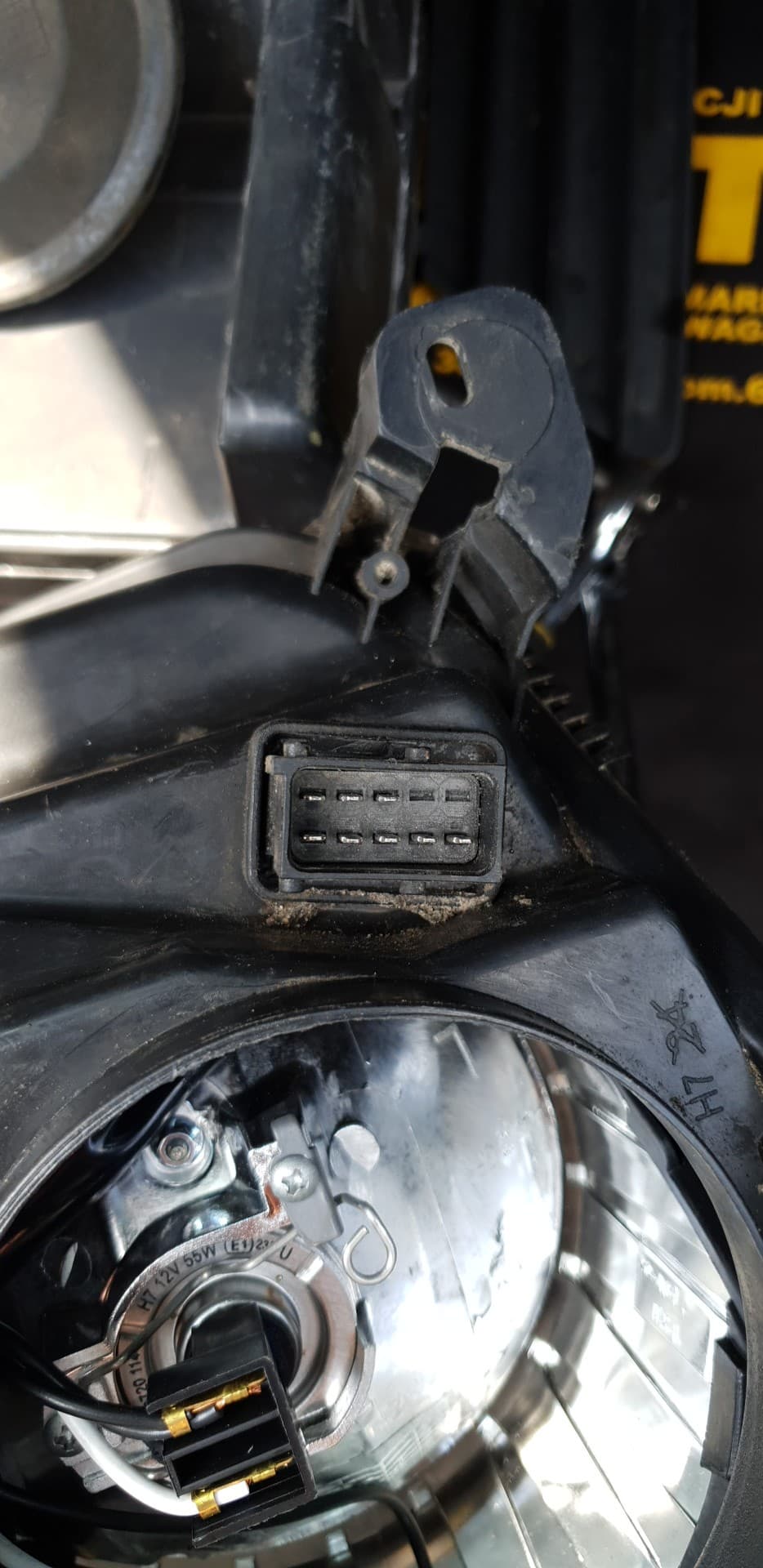

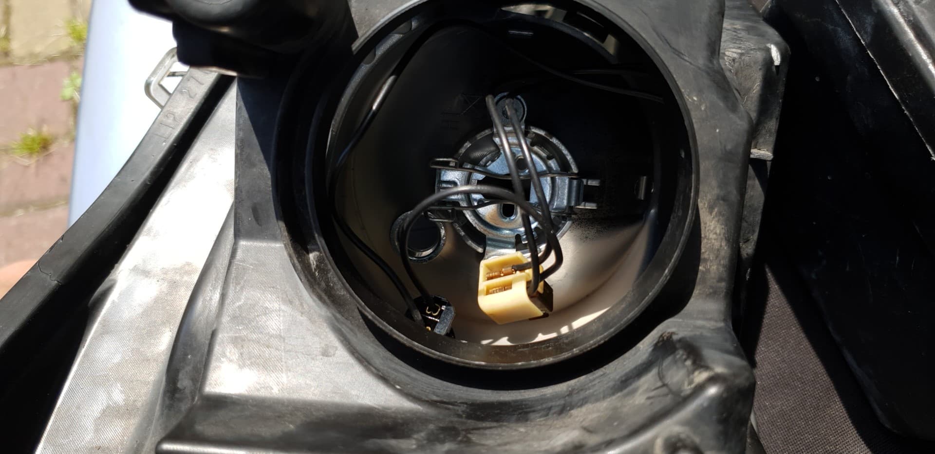

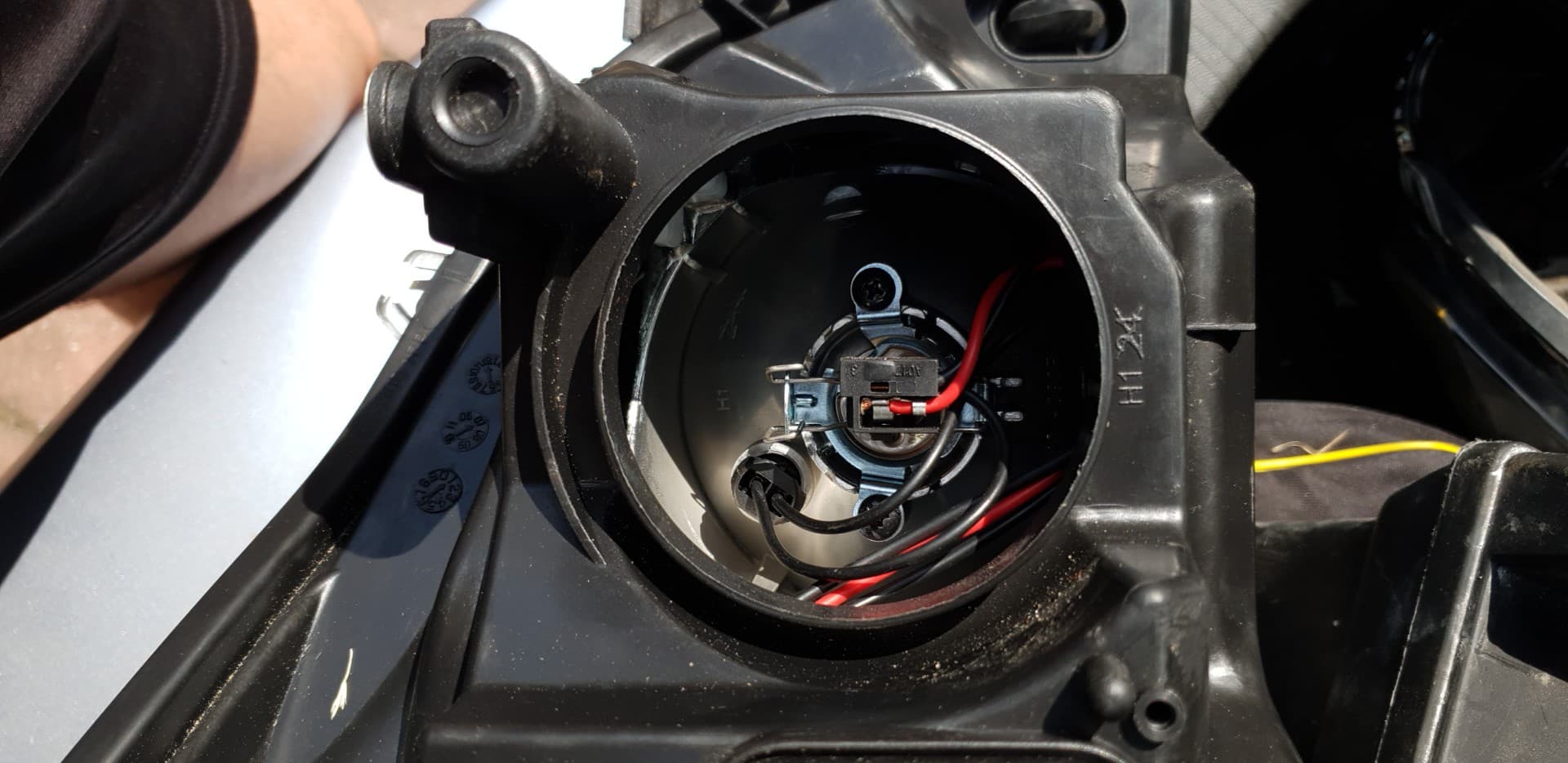

    Witam, miałem stłuczke, po której musze wymienic zderzak i lewy reflektor. Zakupiłem takowy właśnie reflektor,(nie nowy,ale wszystkie kable i reszta jak nówka). zamontowałem, światła ok,działają, ale problem jest z lewym własnie kierunkowskazem,Z tyłu miga bardzo szybko,zaś z przodu świeci non stop razem ze światłami do jazdy dziennej.Dodam, że potem zmieniłem z powrotem na tę stłuczoną ,żeby sprawdzić czy to lampa,czy coś w samochodzie...no i działa normalnie. Skoro wszystkie kable w zakupionej lampie są jak nówki, to co może byc przyczyną tego zjawiska?? I co wspólnego ma tylny kierunek z przednią lampą? Jestem młody i staram się wszystkiego po trochu dowiedziec, więc proszę o rady.
    Inne połączenia w nowej i w starej lampie - zapewne jest od innego modelu auta i róni sie połączeniami między kostką a żarówkami w lampie.
    Prosta sprawa - żarówka kierunkowskazu w przedniej lampie zamiast być podłączona do obwodu kierunkowskazów jest podłączona gdzie indziej (do obwodu światła jazdy dziennej) przez to przerywacz widzi mniejsze obciążenie i reaguje zmianą częstotliwości błysków.

    Nie mam przed soba twojej lampy, jeśli kostka połączona jest z oprawkami przy pomocy przewodów to zapewne starczy w odpowiedni sposób je przelutować. Jeśli zaś połączenia są wykonane przy pomocy paków blachy zatopionych w korpusie lampy to czeka cię precyzyjna praca z wiertarką celem odpowiedniego przerwania połączeń i następnie wykonanie odpowiednich połączeń przy pomocy przewodów.
    Moze być też tak że w lampie jest sterownik CAN - wtedy sytuacja może być beznadziejna.

    Według słów pytającego " Dodam, że potem zmieniłem z powrotem na tę stłuczoną ,żeby sprawdzić czy to lampa,czy coś w samochodzie...no i działa normalnie." Więc raczej w nowej jest coś przerobione. Położyć obie obok siebie i porównać każdy przewód.

    Weź ty omomierz sprawdź. Nie widać wszystkich połączeń więc nie wiadomo.
