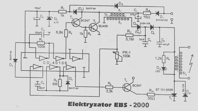

    Witam, mam problem z tym elektryzatorem, ktoś go wcześniej przerobił pomijając ładowanie kondensatorów, ja przerobiłem go do oryginału, wszystko działało dobrze dopóki nie zrobiłem zwarcia gdy podłączałem diodę sygnalizacyjną.Elektryzator EBS-2000 przestaje działać po zwarcie przy diodzie sygnalizacyjnej
    Przetwornica działa, ale jak odłącze R6 od bazy T4, kiedy podłączę to Trystor wyzwala impuls, ale tylko raz i od tego momentu przetwornica przestaje działać i grzeje się T3 (BU406), Trystor podmieniałem raczej oba są sprawne. Nie znam zasady działania CD40106, może ktoś mi podpowiedzieć ?
    cd40106 to inwertery szmidta - pracują jako dwa generatory, jeden do przetwornicy drugi jako wyzwalacz. Generowanie polega na ładowaniu przez wyjście bramki kondensatora (tu C2 i C3) poprzez rezystory R3 i R6 do 2/3 napięcia, a potem zadziała bramka, zmienia stan i rozładowuje do 1/3 napięcia i tak się kręci w tym zakresie napięć.
    Coś mi się wydaje że tyrystor się nie wyłącza, przetwornica pracuje cały czas, pobierając prąd który jest zwierany tyrystorem. Więc do sprawdzenia generator wyzwalania,T4 i układ cd40106.
    Postaw się miernikiem analogowym na wyjściu bramki do rezystora r8 i sprawdź czy są impulsy jak nie ma to układ do wymiany, jak są to raczej do wymiany t4.

    Witam ponownie, odebrałem ten układ od tej osoby, nic nie zdziałała ta osoba, tylko wymieniła BU406 i BC547 sterujący nim. Nadal jest to samo, na wyjściu z bramki przy R8 jest stałe 4,55V, dodam, że układ zamieniałem wcześniej, może spróbować jeszcze raz podmienić na nowy ? A uszkodzony BC547B mógł uszkodzić w nowym układzie bramkę ?
  • #6 17308676
    HD-VIDEO
    Odłącz R8 (3k3) od strony CD40106 pin6, wolną końcówkę R8 podłącz impulsowo do D7 - powinien wyzwolić się impuls.
    Jak to działa zostaw w spokoju T2/T3
    Do sprawdzenia D4/C3/R6(8M)

    Witam wywaliłem T4, przetwornica ładuje, podałem + na R10 i wyzwala ręcznie, zaraz będę miał nowy na podmianę CD40106 i nowy T4, sprawdzałem wcześniej tą diodę, wygląda na dobrą.
    Wymieniłem CD40106 i T4 i układ działa, ale częstotliwość impulsów jest jakby 2 razy większa, przez to kondensatory są nie doładowane i energia impulsów jest mniejsza....
  • #8 17309155
    Chris_W
    Zwiększ pojemność C3 lub R6 - ale lepiej C3 - 2x.
    Wylutowałem C3 podstawiałem nawet 1u i nic to nie zmienia, bez kondensatora też nadal jest taki sam czas impulsu
    Trochę mało prawdopodobne ;)
    Może "siada" napięcie zasilania w takt impulsów? bo tylko tak można byłoby to tłumaczyć - inaczej nie ma możliwości żeby generator pracował ignorując stałą czasową R6C3, koniecznie sprawdź diodę D4.
  • #11 17309486
    Marek_RADOM
    sprawdzałem, przewodzi w jedną stronę, bez diody nie generuje impulsów, dawałem nawet 470nF i też nic to nie zmienia
  • #12 17309629
    Chris_W
    Bez diody też generuje impulsy tylko dodatni impuls jest długi i niewłaściwy w tym wypadku do sterowania tyrystorem, dioda robi z niego "szpilkę" (skraca rozładowanie C3). Jeśli bez diody nie ma impulsów to uszkodzone elementy C3,R6, U1.

    To daj taki R6, który możesz zmierzyć, a zwiększ C3 aby iloczyn RC był ten sam - dla testu

    Witam ponownie, elektryzator póki co działa, tylko nie wiem czy do końca dobrze działa, pod zasilaczem impulsowym 1A, pod mniejszymi nie chcę działać. Wymieniłem na nowe C3, C4, R8, D5, D6, D10, niestety nie mogłem dostać diody BAYP-94, ale zamieniałem miejscami D2 i D4 i nie było żadnej różnicy w działaniu.
    Nie wiem czy to normalne, ale w czasie kiedy impuls z transformatora jest odbierany częstotliwość impulsów rośnie 2x, kiedy nie jest odbierany układ zachowuje się normalnie, dziwi mnie tylko pobór prądu jak wyżej napisałem działa tylko pod zasilaczem 12V 1A impulsowym. Jeszcze jedna rzecz mnie irytuje, nie wiem czy to normalne, ale jeśli dotknę potencjometru nawet śrubokrętem to generator się jakby wzbudza... Ten układ powinien pobierać podobno 40mA, a na mierniku (cyfrowym) miałem chwilami 800, 400 różnie pokazuje, BU406 jest ciepły ok 40-50 stopni, ale układ działa po wymianie tych elementów i ustawieniu potencjometru.
