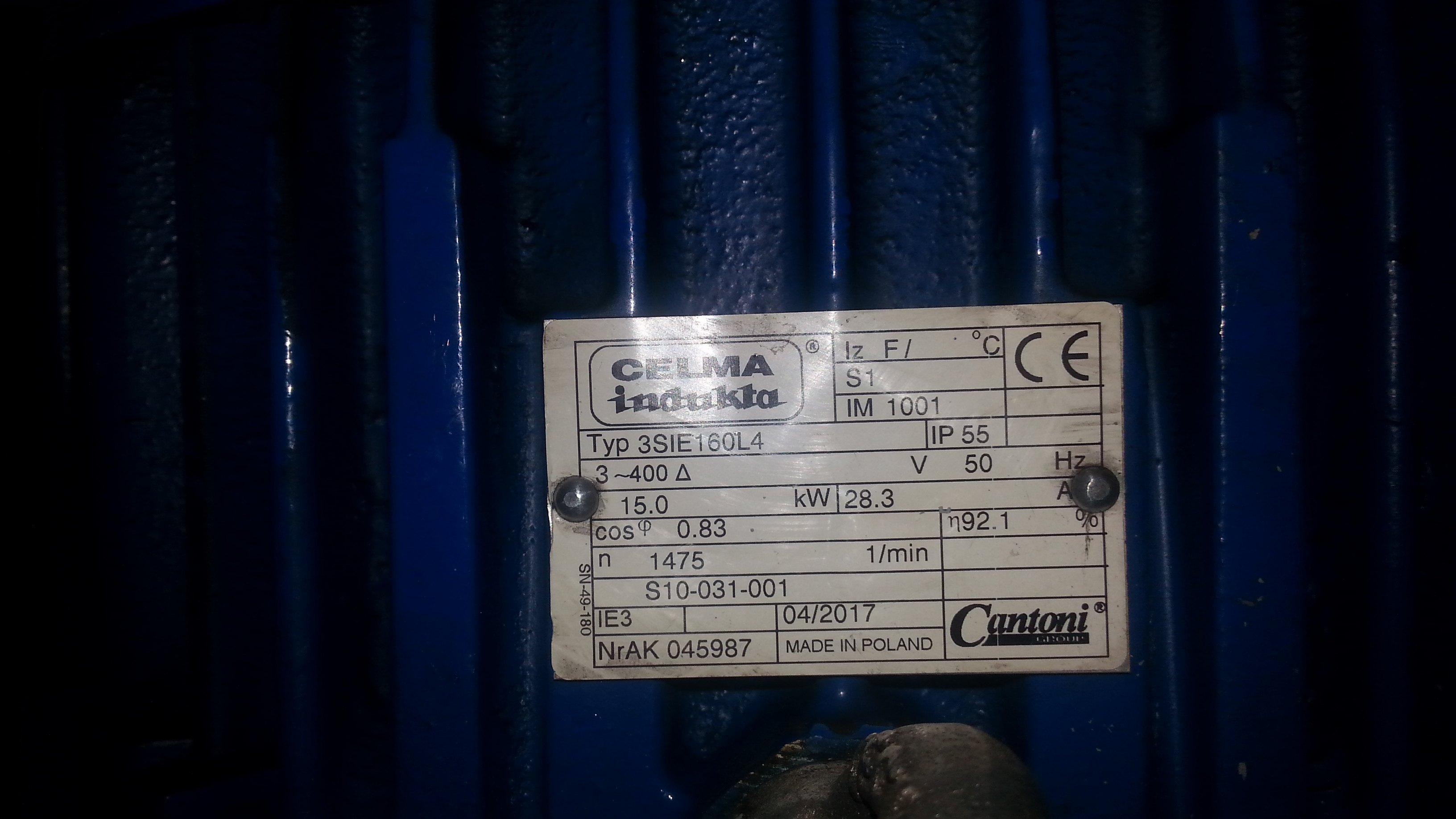

Mam wentylator o mocy 15kW i jest potrzeba zredukowania jego mocy by ograniczyc ciag.Dlatego chce dobrac do niego falownik. Na silniku oznaczenie jest 400V w trojkacie.(zdjecie tabliczek w zalacznikach) Rozumiem ze podlaczenie falownika rowniez bedzie w trojkacie.
Chyba wszystkie falowniki podejdapod ten wentylator.Namiejscu mam dostepny :
https://www.schneider-electric.pl/pl/product/...312-3-fazowe-380-500vac-50-60hz-15kw-33a-ip20
Mam wiec kilka pytan:
Czy ten falownik bedzie dobry?
Czy nalezy polaczyc go z silnikiem z polaczonym w trojkat?
Od falownika do silnika bedzie ok 15m przewodu.Czy musze zastosowac jakis dlawik?
System wentylacji ma zabezpieczenie p.poz.W przypadku pozaru zaciaganego powietrza ma sie wentylator wylaczyc.Sygnal do wylaczenia mysle zeby dac na wejscie,tak jakby awaryjne zatrzymanie np tam gdzie wepne wylacznim awaryjny-grzyb.
