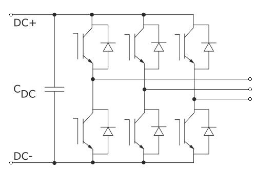

W energoelektronice bardzo popularnym układem jest trójfazowy mostek tranzystorowy, na poniższym rysunku dodatkowo zaopatrzony w kondensator:
Układ ten jest podstawowym składnikiem współczesnych przemienników częstotliwości niskiego napięcia, budowanych na bazie tranzystorów IGBT. Razem z odpowiednim układem sterowania pełni funkcję inwertera (przekształtnika DC/AC), który po połączeniu (szyn DC+/DC-) z prostownikiem stanowi właśnie najczęściej spotykaną strukturę przemiennika częstotliwości:
Na powyższych rysunkach widać również układ złożony z szeregowo połączonych: tranzystora oraz rezystora (wraz z bocznikującą go diodą). Układ ten jest włączony w obwód pośredniczący przemiennika i służy do rozpraszania energii kondensatora CDC – ma on znaczenie w przypadku zwrotu energii z silnika do obwodu pośredniczącego przemiennika, które to zjawisko występuje w przypadku hamowania silnika. Jest to tzw. czoper.
Układ z Rys.1 może również pełnić funkcję prostownika, czyli przekształtnika AC/DC, sterowanego metodą PWM, który ma zastosowanie w tzw. przemiennikach częstotliwości AFE, gdzie zamiast standardowego prostownika diodowego mamy mostek tranzystorowy taki jak na Rys. 1:
Aby układ taki działał poprawnie należy go uzupełnić między innymi o filtr dolnoprzepustowy po stronie zasilania sieciowego. W praktyce jest stosowany filtr o strukturze LCL.
Schematycznie przemiennik częstotliwości AFE (wraz z zewnętrznym układem ładowania wstępnego, oraz z filtrem wejściowym LCL) można przedstawić jak na poniższym rysunku:
Na tych zastosowaniach standardowego mostka tranzystorowego jeszcze nie koniec. Można taki układ wykorzystać również w roli czopera:
Nadmiar energii w obwodzie pośredniczącym przemiennika częstotliwości pojawia się na skutek hamowania silnika zasilonego z przemiennika i jest rozpraszany na zewnętrznych rezystorach R1 i R2. Jeśli dysponujemy modułem AFE, wtedy nadmiar energii obwodu pośredniczącego jest zwracany do trójfazowej sieci zasilającej i czoper nie jest potrzebny.
Jak wyżej widać, dość prosty układ z Rys.1 może pełnić trzy funkcje: inwertera, prostownika oraz czopera. Na tym zastosowania układu z Rys. 1 się nie kończą. Czwartym zastosowaniem omawianego układu jest zastosowanie go w układzie przekształtnika DC/DC.

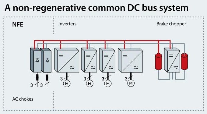

Niektórzy producenci przemienników częstotliwości zapewniają możliwość podłączenia do obwodu pośredniczącego przemiennika innego urządzenia, np. obwód pośredniczący jakiegoś innego przemiennika (np. po to by przemienniki te mogły dzielić się energią odzyskiwaną z silnika elektrycznego w procesie jego hamowania), albo zewnętrzny czoper (umożliwiający rozpraszanie nadmiaru energii obwodu pośredniczącego na zewnętrznych rezystorach). Do obwodu pośredniczącego można też podłączyć źródło energii w postaci przekształtnika DC/DC zasilanego z baterii akumulatorów. Naturalnie taki układ: bateria akumulatorów + przekształtnik DC/DC powinien umożliwiać również magazynowanie nadmiaru energii z obwodu pośredniczącego przemiennika w baterii akumulatorów.
Są producenci przemienników, którzy oferują całą gamę produktów, z których można budować cały złożony system napędowy. Te urządzenia to już wspomniane:
1) moduły prostownikowe (przekształtniki AC/DC o jednokierunkowym przepływie energii);
2) moduły inwerterów (przekształtniki DC/AC);
3) moduły czoperów (układów do rozpraszania energii obwodu DC na zewnętrznych rezystorach);
4) moduły AFE (sterowane metodą PWM przekształtniki AC/DC o dwukierunkowym przepływie energii).
Urządzenia te łączone są ze sobą poprzez szyny DC, i wspólnym ich elementem jest właśnie układ z Rys.1. Idea takich systemów jest przedstawiona na dwóch poniższych rysunkach. Pierwszy rysunek przedstawia układ, w którym zastosowane są standardowe prostowniki diodowe NFE (Non-regenerative Front End), ale wtedy czasami zachodzi potrzeba stosowania modułów czopera BCU (Brake Chopper Unit). Drugi rysunek przedstawia układ, w którym zastosowane są moduły AFE (Active Front End), wtedy nie ma konieczności stosowania modułów czopera w układzie, a dodatkową korzyścią jest niska wartość THD prądów zasilających system.

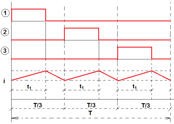

Załóżmy teraz, że klucze będą przełączane tak, jak to jest przedstawione na Rys. 15. Przebiegi prostokątne symbolicznie przedstawiają sytuację kiedy klucze w modelu z Rys. 14 znajdują się w pozycji „1”, tzn. kiedy źródło E1 jest zwarte przez indukcyjność L1. Jest tam przedstawiona sytuacja kiedy 0 ≤ t1 ≤ T/3, a z tego wynika, że: 2/3 ≤ d ≤ 1.
Jak widać na załączonych wykresach, przebieg prądu źródła E1 ma trzykrotnie większą częstotliwość, niż przebieg prądu elementu L1. Na podstawie przedstawionego wykresu obliczamy wartość międzyszczytową prądu. Wiemy, że:
$$i=i_{1}+i_{2}+i_{3} \implies \frac{di}{dt}=\frac{di_{1}}{dt}+\frac{di_{2}}{dt}+\frac{di_{3}}{dt} \qquad \leftarrow (11)$$
Wartość stromości narastania prądu i:
$$\frac{di}{dt}=\frac{E_{1}}{L_{1}}+\frac{E_{1}-E_{2}}{L_{1}}+\frac{E_{1}-E_{2}}{L_{1}}=\frac{3E_{1}-2E_{2}}{L_{1}} \qquad \leftarrow (12)$$
Stąd otrzymujemy:
$$\begin{cases} (12) \\ I_{\text{pp}}=\frac{di}{dt} \cdot t_{1} \\t_{1}=\left ( 1-d \right )T \\d=\frac{E_{1}}{E_{2}} \\ 0 \leqslant t_{1}\leqslant \frac{1}{3}T \\f=\frac{1}{T} \end{cases} \implies \begin{cases} I_{\text{pp}}=\frac{E_{2}}{fL_{1}}\left [ \left ( d-\frac{2}{3} \right)-3\left ( d-\frac{2}{3} \right )^{2} \right ] \\ \frac{2}{3} \leqslant d \leqslant 1 \end{cases} \quad \leftarrow (13)$$
Oczywiście stromość opadania prądu i wynosi w tym przypadku: 3 (E1-E2)/L1 = 3E2(d-1)/L1.

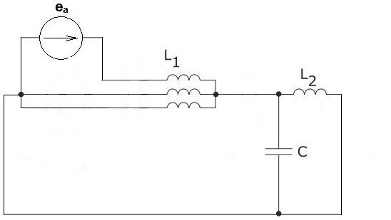

Należy w tym miejscu wspomnieć o zjawisku rezonansu w badanym układzie. Będzie miało ono decydujące znaczenie jeśli chodzi o dobór parametrów L2, C. Parametr L1 dobieramy tak, by ograniczyć pulsowanie prądu i. Natomiast pozostałe elementy filtru dobieramy tak, by zapewniały odpowiednio niskie pulsowanie napięcia u1 – w związku z czym te parametry nie mogą być zbyt małe. Nie mogą one być zbyt małe nie tylko z tego powodu. Drugim powodem jest występowanie zjawiska rezonansu. Częstotliwość kluczowania tranzystorów musi być odpowiednio wyższa od największej częstotliwości rezonansowej układu (częstotliwość dowolnej harmonicznej wymuszenia występującego w układzie nie może być niższa od największej częstotliwości rezonansowej układu, innymi słowy: dla żadnej składowej harmonicznej wymuszenia nie może zajść rezonans). Wyznaczymy częstotliwości rezonansowe na podstawie Rys. 19. Przy czym należy zaznaczyć, że elementy L1, L2, C traktujemy jako elementy liniowe, co oczywiście jest tylko pewnym przybliżeniem. Wtedy można stosować zasadę superpozycji do badanego układu, właśnie w celu wyznaczenia częstotliwości rezonansowych.
Postępując zgodnie z zasadą superpozycji możemy wyzerować źródła: eb, ec, uB (Rys. 20a) i wyznaczamy impedancję widzianą od strony zacisków źródła ea:
$$\underline{Z}=j\left [ \omega L_{1}+\frac{\omega^{2}L_{1}L_{2}}{2\omega L_{2}+\omega L_{1}\left ( 1-\omega^{2}L_{2}C \right )} \right ] \quad \leftarrow (23)$$
Po przyrównaniu części urojonej tego wyrażenia do zera, otrzymujemy równanie, z którego wyznaczamy częstotliwość rezonansową:
$$f_{\text{r}1}=\frac{1}{2\pi}\sqrt{\frac{\frac{L_{1}}{3}+L_{2}}{\frac{L_{1}}{3}L_{2}C}} \quad \leftarrow (24)$$
Tak więc jeśli częstotliwość pewnej składowej napięcia ea jest równa częstotliwości fr1, to elementy L1, C, L2 stanowią zwarcie dla tej składowej. Jest to bardzo groźna sytuacja, której za wszelką cenę należy unikać. Omawiany przypadek rezonansu jest rezonansem napięć, przy wystąpieniu którego mamy niebezpiecznie niską wartość impedancji „widzianą” przez źródło ea (w naszym przypadku ta impedancja jest zerowa!), ale trzeba przede wszystkim pamiętać, że przy rezonansie napięć mogą wystąpić niebezpieczne wartości napięć elementów, pomiędzy którymi oscyluje energia.

Rys. 1. Trójfazowy mostek tranzystorowy.
Rys. 15. Ilustracja działania układu z Rys. 14 przy 0 ≤ t1≤T/3.
Stąd otrzymujemy:
Rys. 20a. Wyznaczanie częstotliwości rezonansowych układu z rys. 18.
Rys. 20b. Wyznaczanie częstotliwości rezonansowych układu z rys. 18.
