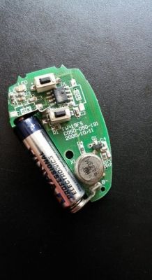

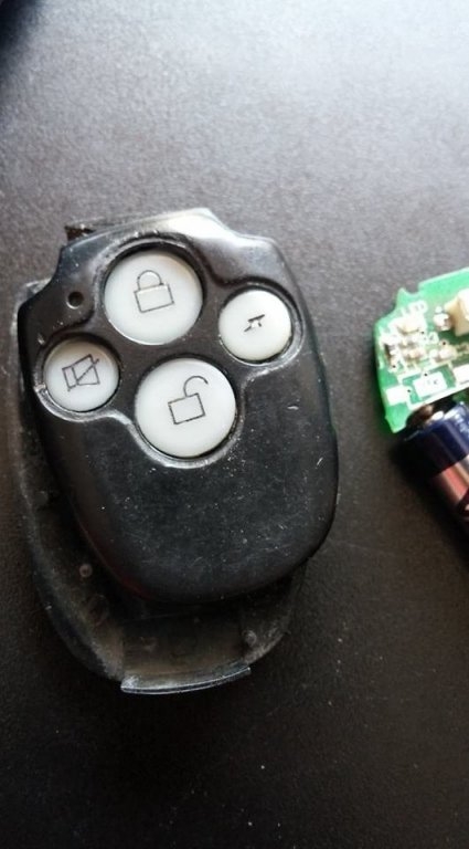

    Cześć, kiedy kupiłem audi a4 b5 dostalem do niej jedynie jeden kluczyk i jakiś dziwny pilocik od centralnego.
    Chciałbym załatwić sobie taki scyzoryk jak jest fabrycznie, ale boje się, że elektronika nie podejdzie.
    Ma ktoś jakieś porady co mogę zrobić żeby używać scyzoryka? Obudowę ogarnę sobie za 2 dychy z allegro, a grot też pewnie da się dociąć.

    Musisz dokupić pastylkę do immo i ją zaprogramować tylko trzeba wyciągnąć kod vag komanderem jak dobrze pamiętam bo robiłem to dosyć dawno , samo zaprogramowanie zwykłym interfejsem zrobisz , potem tylko zaadaptować piloty też vag-comem . da się to ogarnąć .

    Tylko na moje to nie jest oryginalny pilot od audi, zapewnie jakaś centralka jest dołożona więc nici z adaptacji pilota chyba ze centralka do umożliwia.
