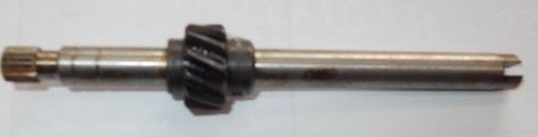

    20 lat dłubię w zabytkowych autach i wszystko niby wiem, aż tu nagle taki zonk...
    Jak w temacie. Samochód to Fiat 900T - mikrobusik z lat 70 - potomek dawnej Multipli 6oo.
    Silnik gaźnikowy OHV o poj. 903cc, bliźniak silnika Fiata 127 (czy nawet Cinquecento) tyle, że lewooobrotowy. Oczywiście aparat zapłonowy itp...
    Wszystko niby nowe lub po remoncie. Chodził jak zegareczek aż tu nagle po zimie (długie stanie) jadę autem i nagle robi booo o o o i staje..
    Kręci , nie odpala.. kicha prycha... Na ssaniu jakoś jedzie.
    Myślałem że dysza wolnych obrotów (gaźnik Solex bardzo podobny do Mlaluchowskiego Webera). Gaźnik nowy - z Ebaya'a ... Ustawiony itp...
    Po dociągnięciu do domu okazało się jednak,. że zatarł się aparat zapłonowy.
    Auto dostało natychmiast nowy, Magneti Marelli (taki sam jak miały Pandy I generacji czy Uno Sting i niby wszystko gra ale:
    Na wolnych obrotach chodzi jak szwajcar. Pali od kichnięcia. Jednak gdy dodaje sie gazu to w zakresie 1800 - 2800 rpm zaczyna nierówno pracować, purczy z rury a podczas jazdy jest taki efekt jakby coś auto przytrzymywało. Dzieje się tak tylko przy średnim (normalnym) przyciskaniu pedału gazu. Jak peedał wcisnę w podłogę to jedzie niemal normalnie., Tak samo dobrze przyspiesza gdy włączę ssanie.. Idzie jak burza..
    Wymieniałem (podmieniałem) już i inne gaźniki i inne nowe aparaty zapłonu. Zawsze tak samo.
    Co może być tego przyczyną bo zaczyna mi się kończyć wiedza...[/tr]

    Chyba tak... Aparat jest nówka sztuka... Zakładałem też aparat tzw statyczny nez podciśnienia, też nowy z Seata Marbelli i jest to samo... no może troszkę lepiej ale dalej w pewnym zakresie słabo ciągnie...
    Zauważyłem też luz obrotowy na palcu. Jakieś kilka mm po obwodzie koła które zatacza...
    Może to..?
    Może gdy był zatarty aparat wyrobiła się zębatka wałka napędzającego aparat i pompę oleju...?
    Jesli zębatka to pół biedy bo mam nową ale ona jest napędzana ślimakiem na wałku rozrządu. Jeśli ten ślimak się zjechał to kaput...

    To jest silnik bliźniaczy do silnika 100GL.000 OHV 903cc (45KM) z tym, że ten kręci się w lewo.
    To pochodna silnika 100G.000 o poj. z Fiata 850 Spezial z końca lat 60.
    De facto to genetyczny bliźniak silnika 899cc z Seicento czy Cinquecento / Panda
    Ma pojemność 896cc. Pochodzi z rynku niemieckiego Deutsche Fiat Heilbronn AG.
    Pojemność tu była obniżana z 903 do 896 z powodu tzw koni podatkowych.
    To częsty zabieg u Fiata w różnych krajach. Z tego powodu także powstał silnik 899cc z Cinquecento z tym że w Polsce chodziło o to, że 903cc łapał siew w wyższą stawkę OC.
    Ten silnik nie ma jeszcze napinacza łańcucha rozrządu. Napinacze wprowadzono w silnikach Autobianchi A112 w wersji Abarth oraz później w latach 90 w silnikach 899cc w Cinquecento / Panda / Seicento / Uno.
    W moim silniku rozrząd nie hałasuje, łańcuch w doskonałym stanie. Ten silnik m a od nowości przejechane dopiero 67tys (!) ;-)
    Zawory także są wyregulowane jak potrzeba. Luz 0,15mm ustawiony.
    Stawiam na luz obrotowy zębatki wałka napędzającego pompę oleju i aparat zapłonu.
    Sugerują mi to także koledzy z forum Beogradkso Udrużenje Fićista - serbskiego klubu Zastavy 750 i 900. To ponoć się zdarza....
    Tak jak pisałem wyżej, pytanie tylko czy nie dostał na wałku ślimak napędzający tę zębatkę.
    Mam nową taką zębatkę a nawet całą ośkę, tylko chciałem się upewnić, że to to czy nie... bo roboty z wymianą tej ośki sporo a jeśli dostał ślimak wałka rozrządu to jej wymiana i tak nie wiele pomoże....
    Wałek rozrządu silnika 903cc (prawoobrotowego jak w 127 czy Uno albo CC):
    Fiat 900T - OHV 903cc gaźnik - szarpie podczas przyspeszania
    Wałek rozrządu silnika 896cc (leoobrotowego jak w 850 czy 900T):
    Ośka napędu pompy oleju i aparatu zapłonowego silnik prawoobrotowy 903cc:
    Ośka napędu pompy oleju i aparatu zapłonowego silnik lewoobrotowy 896cc:
    Różnice widać gołym okiem. To lustrzane odbicia...

    Sprawdź od góry jakoś po zdjęciu aparatu jaki tam jest luz. Obróć wałem i sprawdzaj czy coś nie przeskakuje. Tylko to będzie dość orientacyjne.
    A najlepiej jak byś miał aparat na dawce ośki to by można było założyć na wieloklin i sprawdić czy nie ma luzu bez rozbierania na wieloklinie też mogą być zęby objechane. Przekręcić dwa pełne obroty wału i sprawdzać cały czas luz w kierunku opóźnienia i wyprzedzenia zapłonu.
  • #18 17298899

    No właśnie luz jest obrotowy... na elektrodzie palca na obwodzie okręgu po którym się porusza mogę nim obrócić o 5mm w lewo lub prawo. Zatraz zrobię odpowiedni filmik...
    Wkładałem tam ośkę sztywną od Z750 i też ma luz...

    Problem jest na 99,9% w wyrobionej zębatce wałka napędu pompy oleju i aparatu zapłonu, która jest napędzana od ślimacznicy na wałku rozrządu.
    Mam nową taką ośkę i wkrótce ją wymienię. Pytanie tylko czy nie jest zjechany także ślimak na wałku rozrządu bo jeśli tak to umarł w butach. Nowy kosztuje fortunę.

    W CC były tez silniki 903 jak w 127.
    Różnica jest taka że CC ma koło foniczne a 127 ma przerywacz i rozdzielacz na głowicy.
    Wałek i tak daje napęd na pompę oleju więc powinien pasować do silnika z napędzanym przerywaczem po zamontowaniu oryginalnego napędu pompy i rozdzielacza. W każdym razie to tu bym ew problemu szukał.
  • #30 20128060
    moonchild
    Posty: 478
    Ocena: 43
    Zgadza się. Te silniki były produkcji DMB Rakovica Beograd. De facto pochodziły z Yugo Koral ale miały inna głowicę i osprzęt. Były przewidziane do Pandy 900 i Jolly już w 1990r. Do Cinquecento trafiły później bo pod koniec 91r.
    Później ze względów podatkowych i ubezpieczeniowych obniżono pojemność do 899cc i wprowadzono wtrysk Weber Marelli IAW 6F.
