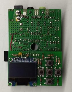

    Z potrzeby korekcji odsłuchu w trzech miejscach (warsztat, pokój, samochód) wykonałem opisywane urządzenie w liczbie trzech egzemplarzy, choć wszystkie należy traktować jako prototypy. Estetyka nie była tu na pierwszym miejscu a samo urządzenie jest amatorskie. Opisywany układ pozwala poprawić charakterystykę odsłuchu (kolumny-pomieszczenie) poprzez możliwość precyzyjnego filtrowania. Możemy np. stłumić szkodliwe rezonanse czy też podrównać charakterystykę zestawów głośnikowych. Zwykłe, konsumenckie, kilkupasmowe korektory nie zapewnią takiej funkcjonalności - tak naprawdę są zabawkami. Tak samo jak regulacja barwy dźwięku czy filtr fizjologiczny (loudness), uważany za niezbędny przez niedoświadczonych słuchaczy. Sam kiedyś uważałem, że muszą być poodkręcane gały od basu i sopranów, żeby było dobrze. Czas i doświadczenie zweryfikowało jednak ten pogląd - zasadniczą cechą dobrze brzmiącego zestawu jest jak najlepsza liniowość przetwarzania a nie "uśmiech dyskoteki".
    Dodatkową funkcją opisywanego urządzenia jest możliwość nagrywania dźwięku na karty SD - np. nagrywanie radia podczas jazdy samochodem.

    Układ elektryczny.
    Urządzenie oparte jest o mikrokontroler PIC32MX250 oraz przetwornik WM8776. Wejścia i wyjścia audio zapewniają eliminację spadków napięcia na pętli masy, jeśli takowa powstanie. Napięcie odkładające się na rezystorach włączonych pomiędzy masę wejścia a masę urządzenia jest odejmowane od sygnału użytecznego. W zależności od egzemplarza, stosowałem wzmacniacze TL072 i NE5532. Ujemne napięcie zasilania wzmacniaczy wytwarzane jest przez prostą przetwornicę pojemnościową, dla wygody w prosty sposób sterowaną przebiegiem LRC interfejsu I2S. W jednej z wersji urządzenia napięcie ujemne zapewnia zasilacz sieciowy. Jeśli chodzi o parametry szumowe, to albo popełniłem jakieś błędy, albo przetworniki z aliexpress są jakieś lewe. Podając na przetwornik same zera nie udało mi się uzyskać poziomu szumu niższego niż około -86dBV, zarówno dla wyjścia słuchawkowego przetwornika jak i liniowego. W jednym z egzemplarzy urządzenia zwarcie masy cyfrowej z analogową zaraz przy przetworniku zmniejszało nieco szum. W ostateczności zaakceptowałem istniejący stan rzeczy gdyż dynamika okazała się mimo wszystko zadowalająca. Jeśli ktoś przeczuwa, gdzie jest pies pogrzebany to proszę o informację. Interfejs użytkownika opiera się na wyświetlaczu OLED i 5 przyciskach. Przyciski skanowane są z użyciem tych samych linii, które obsługują wyświetlacz. W związku z powyższym na linii RESET wyświetlacza dodany został obwód RC, by podczas używania klawiatury nie występowały resety wyświetlacza.

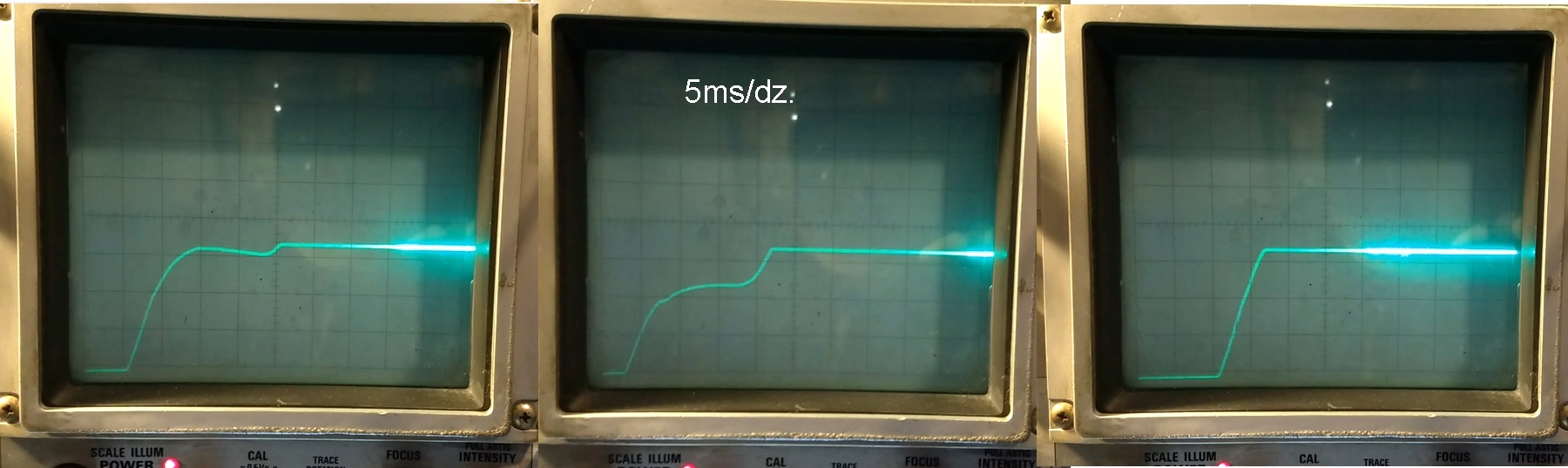

    Przy okazji resetów - okazało się, że chiński OLED 1,3" ze sterownikiem SSH1106, zastosowany w jednym z trzech urządzeń, bardzo nie lubi wolno narastającego napięcia zasilania. Transformator zasilacza ładujący kondensator filtra za prostownikiem nie zapewniał wystarczającej prędkości narastania napięcia i OLED czasami nie dawał się zainicjalizować. Walczyłem programowo poprzez machaniem RESETem i kilkukrotną inicjalizację ale kompletnie nic to nie dawało. Skończyło się na przekaźniku włączającym zasilanie z opóźnieniem, kiedy to naładuje się filtr zasilacza.

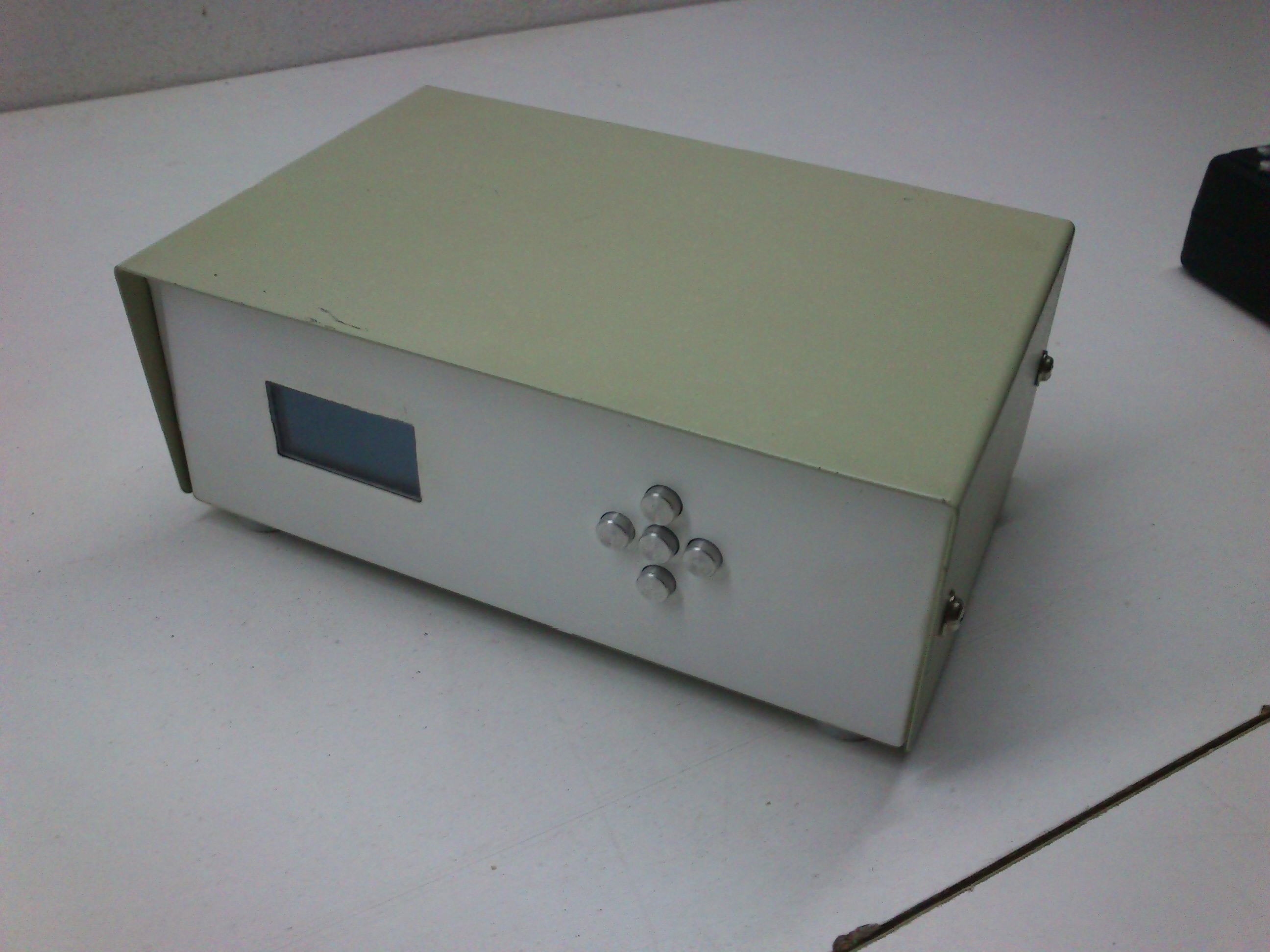

    Zdjęcia:
    [AUDIO] 5-cio pasmowy korektor parametryczny z rejestratorem stereo[AUDIO] 5-cio pasmowy korektor parametryczny z rejestratorem stereo[AUDIO] 5-cio pasmowy korektor parametryczny z rejestratorem stereo[AUDIO] 5-cio pasmowy korektor parametryczny z rejestratorem stereo[AUDIO] 5-cio pasmowy korektor parametryczny z rejestratorem stereo

    Płytki (brak obwodu RC na linii RESET wyśw.):
    eagle_brd..ch.rar (95.63 kB)Musisz być zalogowany, aby pobrać ten załącznik.

    Co do układu to ze schematu nie wynika abyś miał rozdzieloną masę analogowąod cyfrowej a to może być przyczyna szumów, o których piszesz. W układach audio z wykorzystaniem CPU to dość podstawowa rzecz.
    Tak samo na schemacie przy stabilizatorze 7805 nie widzę kondensatorów 100nF. Ten stabilizator generuje falę 100kHz, której nie odfiltrowane harmoniczne są słyszalne w głośnikach ...
    Bo problem jest w zasilaniu i zakłóceniach, które latają CI po układzie a nie wyświetlaczu.
    To nie jest ten problem. Przeczytaj dokładnie mój opis urządzenia. Chodzi o prędkość narastania napięcia zasilającego.
    Z zasilaniem to może być dobry trop. Skąd informacja o częstotliwości 100kHz, jaka amplituda, w jakich warunkach zaobserwowałeś?

    Możesz przygotować oscylogramy z linii napięcia podczas startu urządzenia ?
    Linia 3V3.
    Wersja bez przekaźnika, oscylogram w zależności od momentu włączenia do sieci zasilającej. Występują nieregularnie problemy z inicjalizacją OLED.
    Wersja z przekaźnikiem opóźniającym połączenie zasilania układu z obwodem zasilacza sieciowego. Brak problemów.
    katakrowa napisał:
    Proszę pokaż oscylogramy sygnału sinus, kwadrat i piła o częstotliwości 16kHz na wyjściu Twojego urządzenia w porównaniu z sygnałem wejściowym generowanym przez PC z karta próbkujacą 44100Hz.
    Tracę czas, ale niech będzie. Zacznijmy od tego, że pokażę tylko sinus, gdyż piła albo kwadrat dla f=16kHz są niemożliwe do uzyskania w systemie o paśmie do dwudziestu paru kHz. Mam nadzieję, że co do tego nie masz wątpliwości.
    Więc, by ukrócić Twoje męki, zamieszczam film ;) Odtwarzane nagranie ma przerwy bo włączona jest pętla (repeat 1) a ścieżka jest krótka.
    P.S. Oscyloskop tak wygląda, gdyż miałem ostatnio mały pożar izopropanolu na stole.
    Strasznie się przez Ciebie nieplanowo narobiłem, może Ty pokażesz jakieś oscylogramy? ;)
