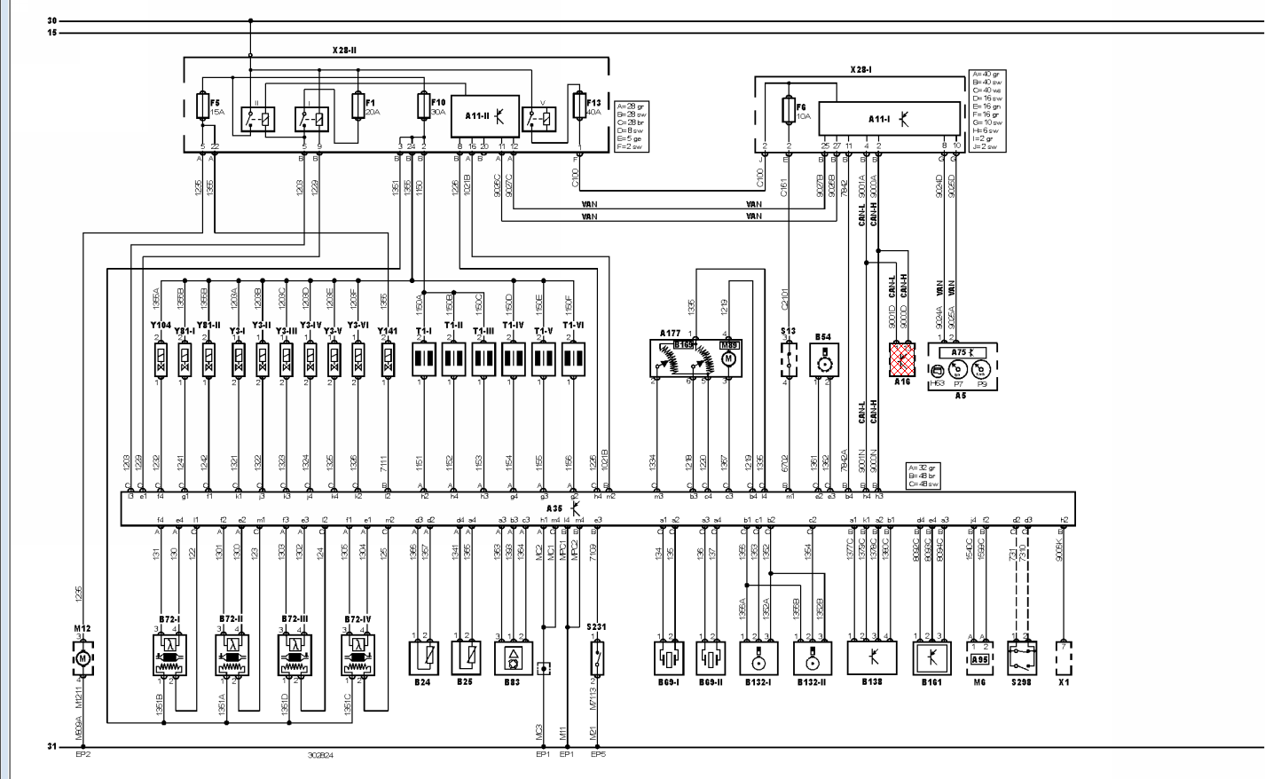

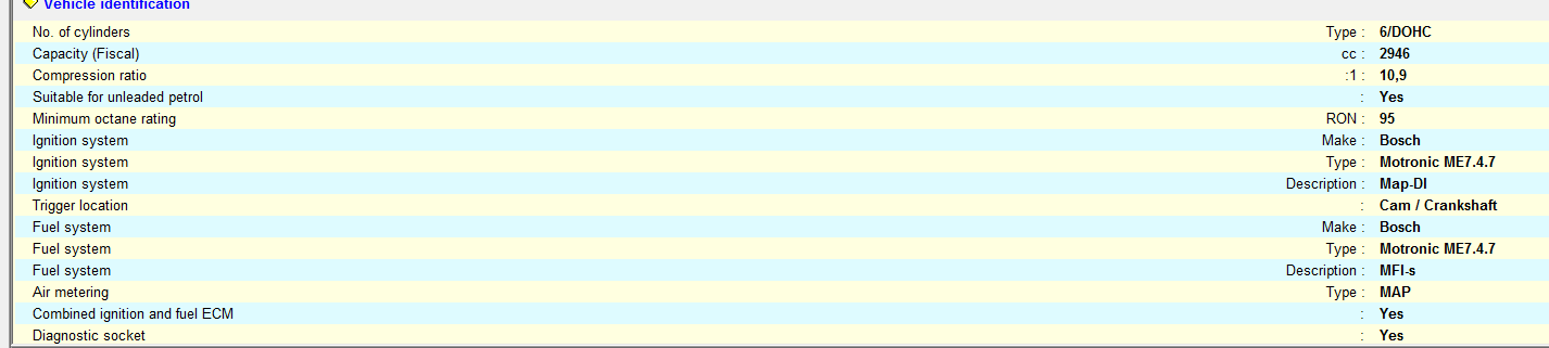

Citroen C5 - szukam pinout dla sterownika Bosch ME 7.4.7

    Tu masz;
    #6 17293389
    ociz
    Masz 3 wtyczki przy ECU, na schemacie to te duże litery A, B, C. Rzędy pinów masz opisane od wewnętrznej strony wtyczek małymi literami, w każdym rzędzie po 4 piny.
    #7 17293399
    tytan58
    Każdy pin ma dodatkowe oznaczenie ,duże A,B ,C
    A- to 32 pinowe złącze szare
    B- to 48 pinowe złącze brązowe
    C- to 48 pinowe złącze czarne
    Na przykład pin A f1 znajduje się w 32 pinowym złączu szarym na pozycji f1
    Numery pinów są opisane na złączu i na sterowniku,pionowe- 1,2,3,4 poziome- a,b,c,d,e,f,g,,j......
  • #9 17293623
    tytan58
    Przecież masz na schemacie że sterownik silnika łączy sie z BSI po CAN.
    Korzystałem z tego schematu w peugeocie 407 3,0 i wszystko pasowało.
    B-161- to presostat
    Opis elementów wysłałem ci na PW.
