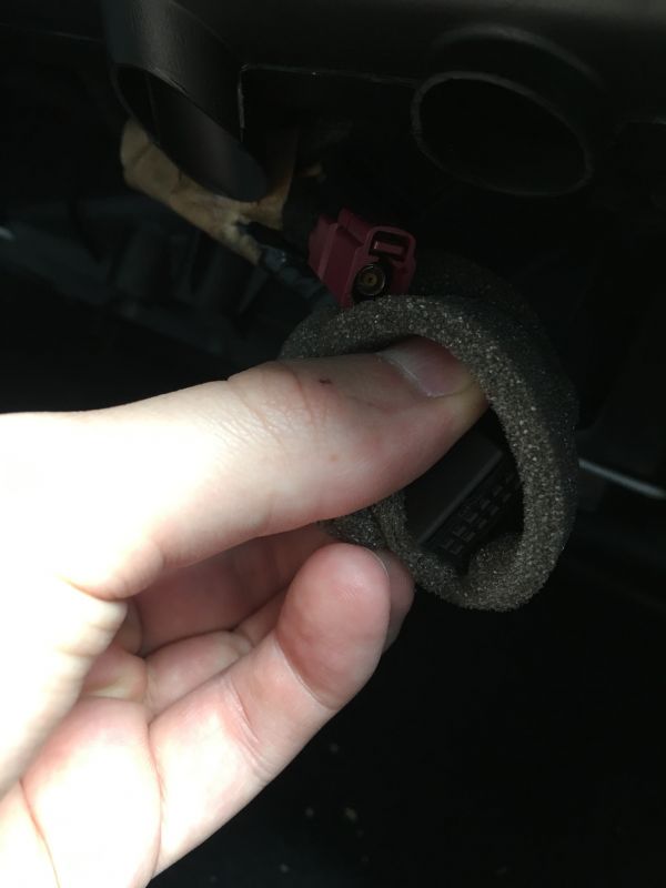

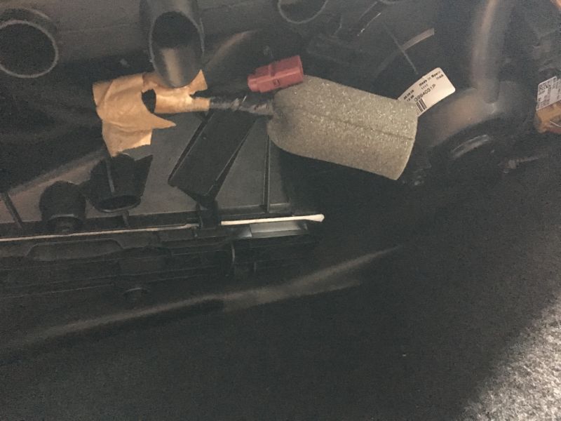

    Po zakupie auta znalazłem takie oto przewody jak na zdjęciu. Nie są do niczego podłączone, na dole nie ma pustego gniazda, a jednak wiszą spięte jakąś taśmą malarską. Czy wiecie do czego to służy i dlaczego są niepodpięte?

    Ten brązowy to wtyk antenowy, możliwe że od wzmacniacza lub jakiegoś modułu od nawigacji lub dodatkowy do radia. W grupie VW czasami są dwa wtyki antenowe np w radiach RCD300.

    Dzięki za informacje! Możliwe że to od anteny, chociaż auto nawigacji nie ma – najwyżej zabezpieczę i nie wykorzystam. A to możliwe, że ta druga czarna wtyczka to taka 12 pinowa od radia?

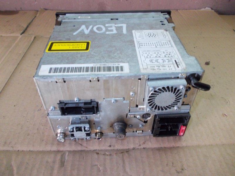

    Przy zwykłych radiach bez navi są 8pinowe ale na zdjęciu poniżej navi do seata z 2007r. ma jakby podobne gniazdo choć mogę się mylić. Możliwe że to dodatkowa fabryczna instalacja jakby zamiast zwykłego radia zainstalowali navi.

    Dzięki wam za informacje, macie rację! Oprócz bluetooth można było podłączać jakiś dziwny moduł do starych telefonów, typu Nokia 3310. Dzięki za rozwiązanie zagadki, miłego dnia!
