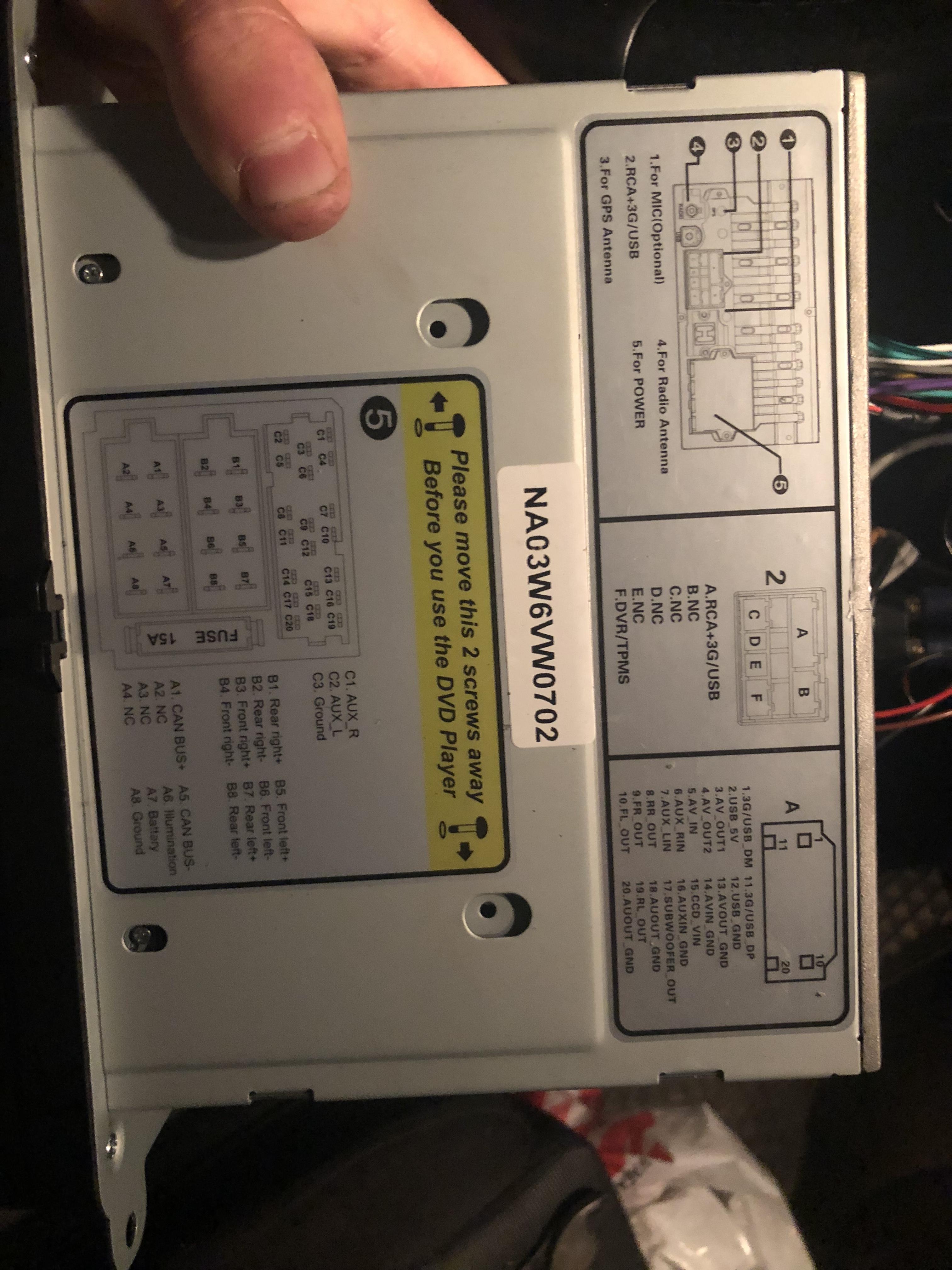

#1 17292545 23 Cze 2018 18:28 sowiny2 sowiny2 Poziom 2 #1 17292545 23 Cze 2018 18:28 Witam dołączyłem schemat radia i mam pytanie gdzie mam podpiąć kabel remote od wzmacniacza Załączniki: BB7D11BF-FC04-45AB-8ADA-D42A57F5DC44.jpeg Download (1.07 MB)

#4 17292605 23 Cze 2018 19:12 kkknc kkknc Poziom 43 Pomocny post? (0) #4 17292605 23 Cze 2018 19:12 Według tej rozpiski nigdzie. Można przez przekaźnik wykorzystać USB. Promuję tematy: 02.07.2021 Zestaw z lutownicą ZD-920B - opinia, test, recenzja 11.06.2019 Ładowarka czteroportowa firmy AUKEY model PA-T18 20.09.2018 Sztuczne obciążenie 35W CC z wymuszeniem trybu testowania szybkiego ładowania, D 20.06.2018 Sztuczne obciążenie CC o mocy 15W
#5 17292609 23 Cze 2018 19:12 arturdip arturdip Poziom 31 Pomocny post? (0) #5 17292609 23 Cze 2018 19:12 Raczej tu nie widać takiej możliwości(brak remote control)
#6 17292626 23 Cze 2018 19:19 sowiny2 sowiny2 Poziom 2 Autor tematu Pomocny post? (0) #6 17292626 23 Cze 2018 19:19 To po co wogole zrobili wyjście na subwoofer jak nie ma wyjścia na remote , a jak mogę zrobić to przez wyjście usb
#7 17292709 23 Cze 2018 19:52 kkknc kkknc Poziom 43 Pomocny post? (+1) #7 17292709 23 Cze 2018 19:52 Przekaźnik z cewką na 5V który załączy ci 12V na sterowanie wzmacniacza. Promuję tematy: 02.07.2021 Zestaw z lutownicą ZD-920B - opinia, test, recenzja 11.06.2019 Ładowarka czteroportowa firmy AUKEY model PA-T18 20.09.2018 Sztuczne obciążenie 35W CC z wymuszeniem trybu testowania szybkiego ładowania, D 20.06.2018 Sztuczne obciążenie CC o mocy 15W
#8 17292716 23 Cze 2018 19:58 sowiny2 sowiny2 Poziom 2 Autor tematu Pomocny post? (0) #8 17292716 23 Cze 2018 19:58 To jak bym miał ten przekaźnik to jak to ma wyglądać chodzi mi o podłączenie
#9 17292744 23 Cze 2018 20:11 kkknc kkknc Poziom 43 Pomocny post? (0) #9 17292744 23 Cze 2018 20:11 Tak ja ci napisałem. Z drugiej strony nie przesadzasz? Działanie przekaźnika to podstawa. Na dodatek ogólno dostępnej wiedzy. https://pl.m.wikipedia.org/wiki/Przeka%C5%BAnik?wprov=sfla1 Promuję tematy: 02.07.2021 Zestaw z lutownicą ZD-920B - opinia, test, recenzja 11.06.2019 Ładowarka czteroportowa firmy AUKEY model PA-T18 20.09.2018 Sztuczne obciążenie 35W CC z wymuszeniem trybu testowania szybkiego ładowania, D 20.06.2018 Sztuczne obciążenie CC o mocy 15W
