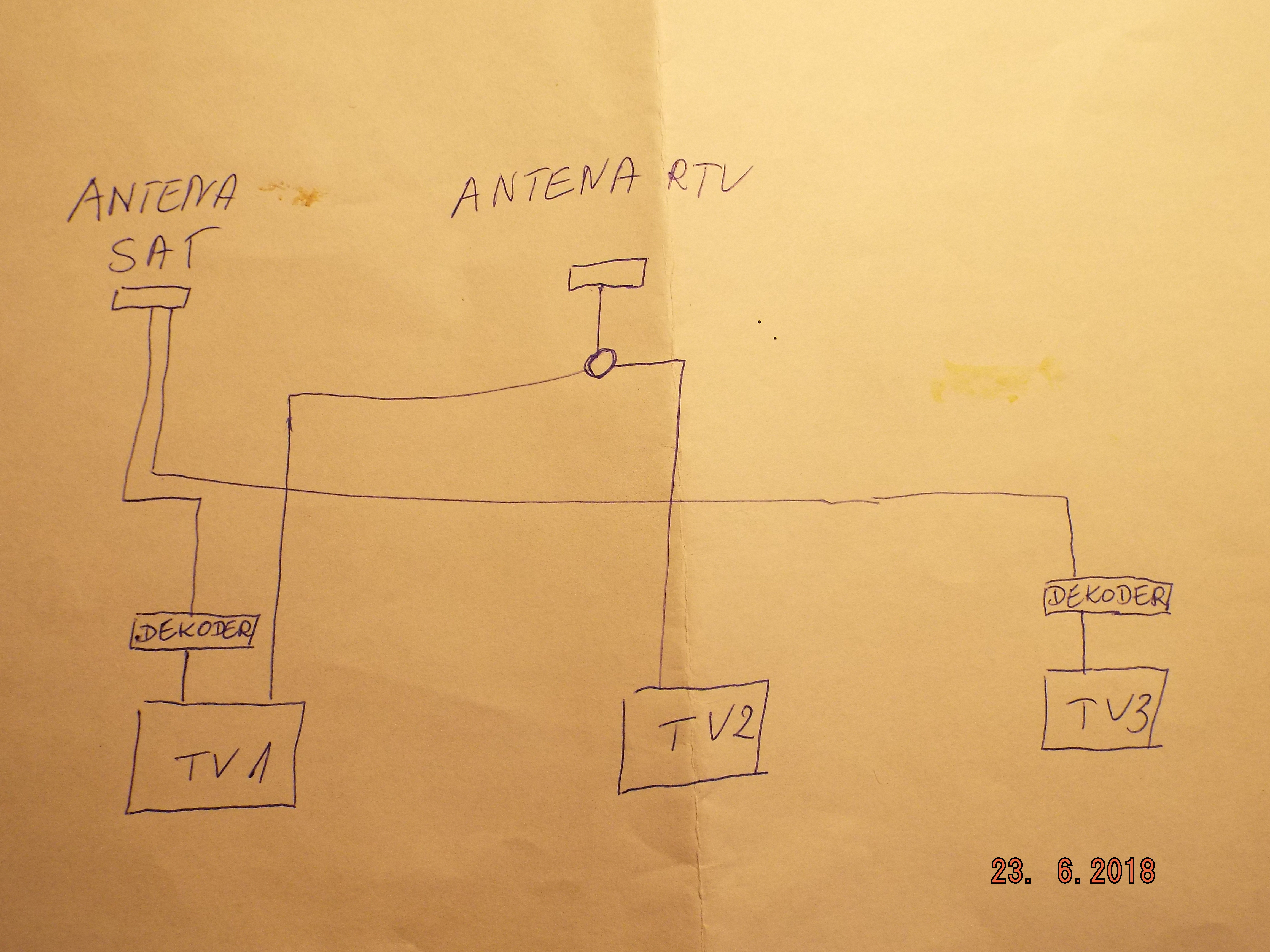

    Na zdjęciu jest schemat mojej instalacji antenowej , która działa prawidłowo
    jednak do TV 3 chciałbym mieć sygnał z anteny RTV ale na jednym kablu z SAT.
    Pytanie jak przerobić instalację najmniejszym kosztem ?
    Na pewno jest potrzebna zwrotnica sat/rtv czy coś więcej ?
    schemat instalacji

    Rozgałęźnik tv 1/2 zastępujesz rozgałęźnikiem 1/3 lub w jeden z kabli idących od rozg. 1/2 wpinasz drugi rozg. 1/2. Kable idące od anten SAT i TV do odbiornika TV3 łączysz zwrotnicą RTV/SAT. Przy odbiorniku sygnał rozdzielasz przy pomocy gniazda RTV/SAT lub takiej samej zwrotnicy jakiej użyłeś do sumowania. Aby to jako tako działało, sygnały tv i sat powinny mieć zbliżony poziom sygnału. Jednak najpewniejszym rozwiązaniem jest oddzielny kabel sygnałowy.
    Pytanie dodatkowe - czy antena tv ma wzmacniacz? Ze schematu wynika, że inst. tv naziemnej jest pasywna.

    Tak antena ma wzmacniacz zasilany z TV 2 .
    Zwrotnica też trochę kosztuję ,faktycznie może zamiast inwestować w zwrotnicę możę dokupię kabla z 13 m . - tym bardziej że rozgałężnik mam na 3 wyjścia
    Dzięki , odpiszę jak to wyjdzie
