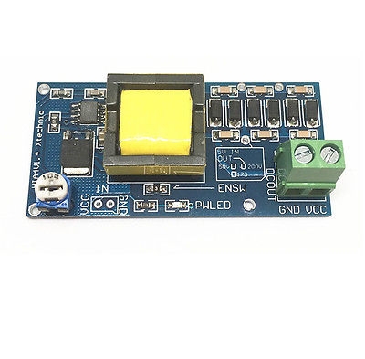

    Witam serdecznie proszę o namiar na sklep w Polsce chodzi o czas. DC in w granicach 5-12V DC out ok 400V najlepiej regulowane w tych okolicach prąd max 100mA. Coś takiego jak na fotce. Na aliiexpres są ale zależy mi na czasie. Na razie 10-20 szt potem ok 100szt.

    Ta z AE na pewno nie da Ci 100mA@400V. Jak już coś to może 100uA.

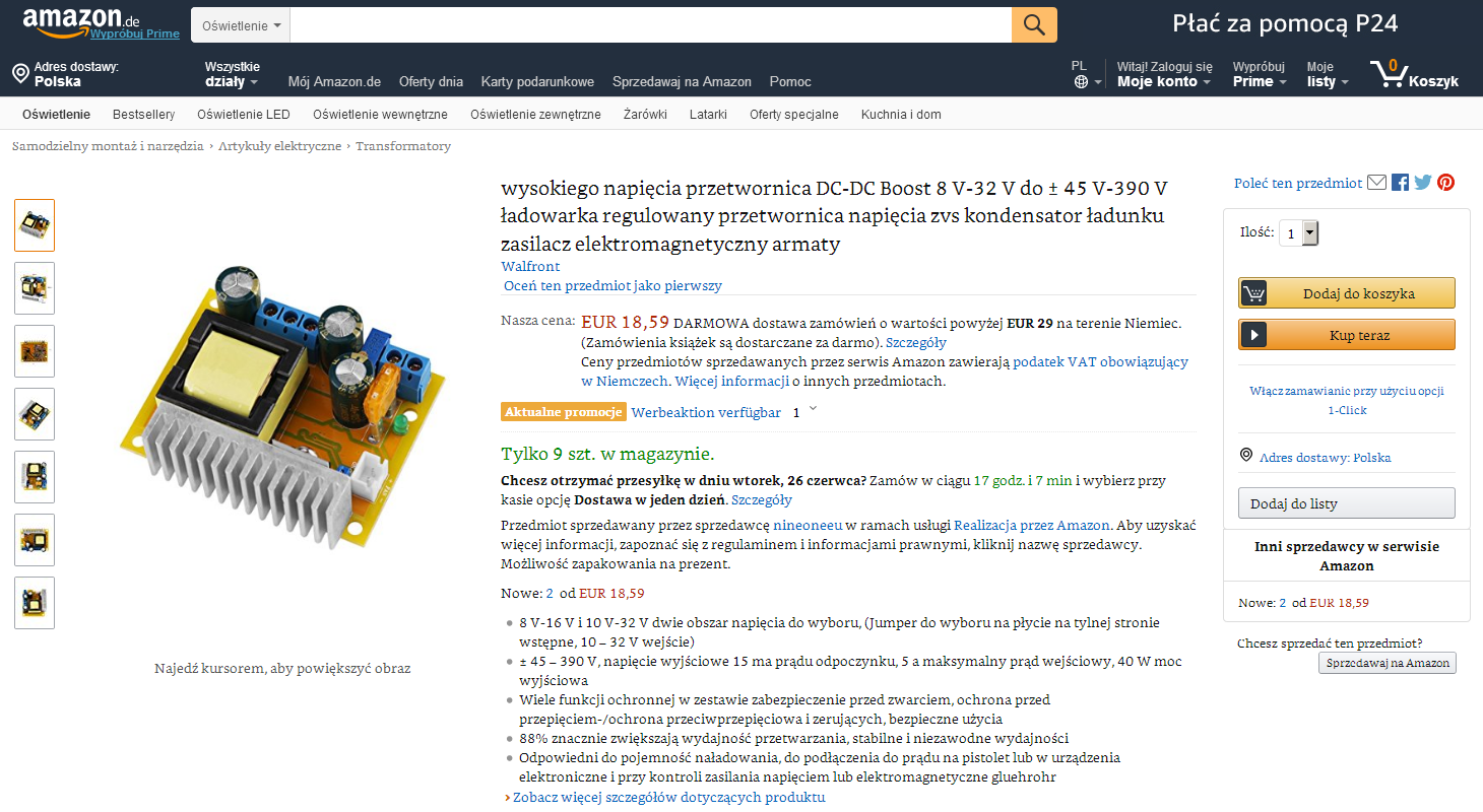

    Ta płytka, którą pokazujesz jako wzór, to prosta przetwornica na 555 i jeszcze ma powielacz napięcia na małych kondensatorkach. I jak już wyżej zauważył kolega excray, nadzieje uzyskania założonego prądu są zerowe, nie mówiąc o np. stabilności itp. .
    Powinieneś skonkretyzować swoje wymagania, bo przy tych ilościach które chcesz ściągnąć, możesz zostać z wiadrem bezużytecznego barachła.
    Bo są przykładowo (tez na Ali), nie wiem czy w Polsce, ale np. w niemieckim Amazonie z wysyłką do Polski (jeśli chodzi o czas), przetwornice wyglądające dużo solidniej od strony projektu (np. użycie UC3843 i in.) i parametrów:
