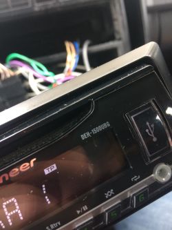

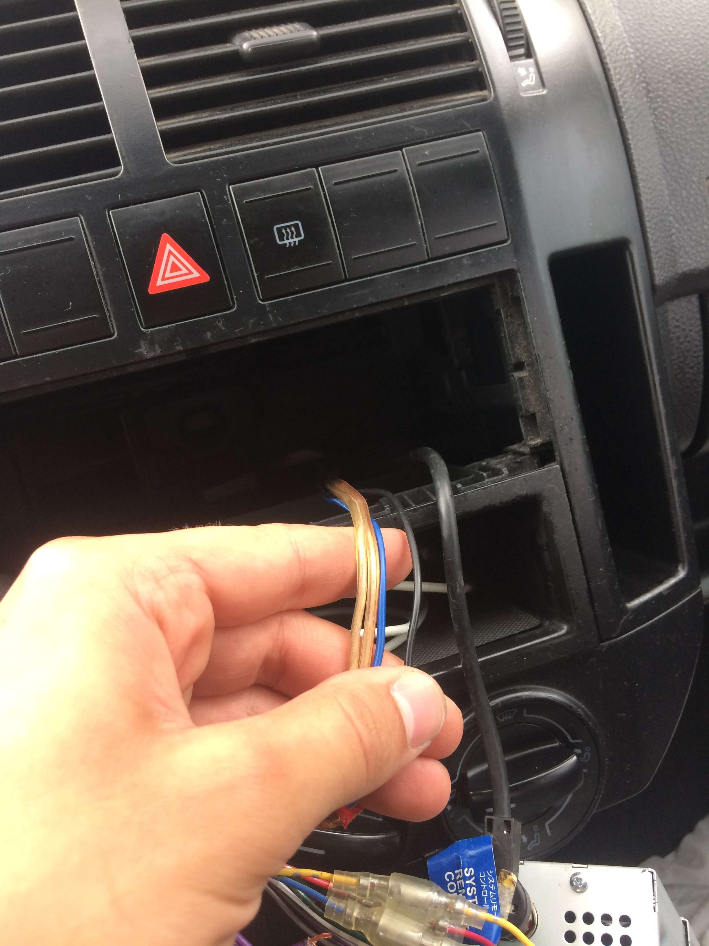

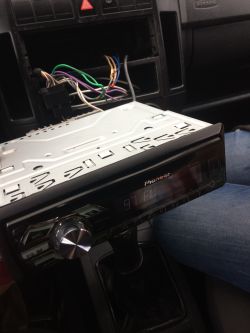

    Witam, mam mały problem. Otóż zakupiłem małe auto polo 1.2, aby dojeżdżać do pracy. Niestety w aucie gra jeden głośnik w prawych drzwiach. Po wyciągnięciu radia, znalazłem problem. Kable od 3 głośników są ucięte przy kostce iso. Wychodzą tylko 4 kable z wewnątrz auta połączone ze sobą = czyli dwa kable. Prawdopodobnie tweeter i midder z jednej strony drzwi.
    Czy mogę resztę kabli uciętych połączyć z tymi dwoma co wychodzą? Aby grały 4 głośniki? Czy spali gośniki, bo OHm nie będą się zgadzać. Może to tak zostać, czy trzeba przerobić tę dziwną instalację?
    Nie wykluczam sytuacji, że ktoś po prostu wyprowadził kable od jednego głośnika i tweetera ,/

    Powiedz nam, jakie to radio i może wklej zdjęcia tej pociętej instalacji, bo bez tego trudno będzie coś doradzić. Połączenie wszystkich głośników razem, to bardzo zły pomysł, radio raczej tego nie wytrzyma.

    Problem rozwiązałem dziś. Rozebrałam trochę deski rozdzielczej i jednak te 2 kable wypuszczone są połączone z jednym głośnikiem i tweeterem. Od drugiej strony tez znalazłem kable (były wrzucone w środku). Od tylu niestety nie ma poprowadzonych kabli.
