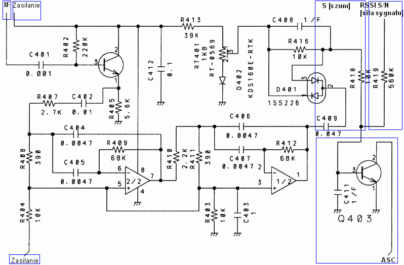

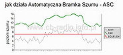

    Cześć. ASC to dosyć zagmatwany układ, którego powiedzmy ja rozumiejąc zdecydowanie nie polecam analizować co do zasady działania przez osoby średnio obeznane z radiotechniką, bo będzie to tylko zwykłą pustą teorią. Tzn. chodzi przede wszystkim o konieczność posiadania generatora szumu częstotliwości w.cz. z możliwością regulacji wyjścia, aby umożliwić sobie to. Bez tego tzw. "głębsze" pomiary ASC są awykonalne. Ja używam do tego wyjścia QAM source (czyt. źródło sygnału QAM) profesjonalnego miernika DVB-T. Przy czym nie może to być żaden generator harmonicznych jak np. Kalibrator E610, ani żaden inny podobny generator w.cz. Tylko i wyłącznie generator szumu w.cz. z możliwością regulacji wyjścia, więc raczej tylko i wyłącznie sprzęt tzw. profesjonalny, którego nie posiadając nawet nie ma co zaczynac dyskusji. Dlatego polecam zainteresować się układem bliźniaczym i określanym w CB radiach jako ASQ, tzn. blokadą szumu sterowaną z demodulatora FM, która posiada szereg zalet w stosunku do "zwykłej" blokady po detektorze AM. Jest ona łatwą do usprawnień przez każdego z podstawowym wyposażeniem jak mutimetr, sonda w.cz., itd. W załączeniu opis techniczny układu blokady szumu radiotelefony FM-315 Radmor.
    Jak technicznie funkcjonuje system ASC w samochodach? Jak technicznie funkcjonuje system ASC w samochodach?
    Awykonalność tzw. "głębszych" pomiarów ASC na bezsensownym wykresie porównania jedynie progu otwarcia.

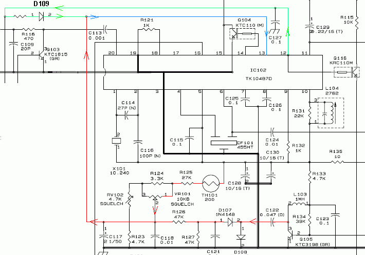

    Przykład zastosowania bramki po detektorze FM Alan 48 Plus - wyróżniony kierunek obróbki sygnału;
    Czerwone: detektor bramki.
    Zielone: bramka szumu.

    Cały czas powtarzam Ci, że to proste jak drut. Sygnał RSSI zawiera jedno i drugie, a zatem nośną i szum. Natomiast wyjściowy z układu wzmacniacza szumu zawiera jedynie szum. I to powinno w zupełności wystarczyć do zrozumienia jak działa ten ASC. Ponadto jest w tym jeszcze coś bardzo nietypowego. Można by rzec jako jedna z wielu tajemnic marki President, o jakich mało komu się śniło tak naprawdę. Lecz jest do pominięcia na takim poziomie dyskutowania. Oznaczę jeszcze jedynie poszczególne sygnały, co też otrzymałeś ode mnie już kiedyś na PW. Tym samym kończę, bo dalsze wgłębianie się w ASC bez wymaganego oprzyrządowania jest pozbawione sensu. Zalecam natomiast zainteresować się układem o nazwie ASQ.

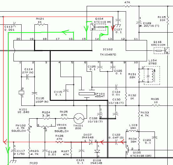

    Rozumiesz prawie dobrze, lecz jakby odwrotnie. Tzn. w przypadku bramki po dyskryminatorze natężenie szumu m.cz. jest zawsze większe, niż zdemodoulowane audio FM korespondenta. Dzieje się tak dlatego, ponieważ odbiornik FM demoduluje szum w całej szerokości pasma p.cz. A zatem w CB będzie to ok. 8kHz w paśmie zaporowym trans-filtru ceramicznego drugiej p.cz.. Natomiast audio od nadajnika nie przekroczy +/-3kHz, gdyż działa tam ogranicznik modulatora FM. Tym samym nadajnik nie może wytworzyć po stronie odbiorczej wystarczająco napięcia sterującego, więc bramka pozostaje otwarta bez względu jak głośno mówisz do mikrofonu. Jednak dosyć łatwo cały ten "system" daje się "oszukiwać" kiedy mikrofon słyszy hałaśliwy szum np. wentylatora chłodzącego, to przemodulowany ponad pasmo zaporowe p.cz. ma prawo przekroczyć próg zadziałania i bramka szumu zamyka się pomimo nośnej. Jest to oczywiście niezgodne z założeniem konstrukcyjnym takiej bramki szumu stanowiąc jej zasadniczą wadę. Wystarczy więc prosty eksperyment z wentylatorem jako źródłem zakłóceń, aby zobaczyć jak to działa. Podobną wadę jako zaletę wykorzystuje ASC w detekcji zakłóceń. Jeżeli zrozumiesz więc jedno, to bez problemu pojmiesz i drugie.
    ASC jest połączeniem tej klasycznej sterowanej RSSI oraz tej bardzo podobnej do ASQ, o czym już mówiłem. Zauważ więc, że działa to podobnie w Alanie 48 plus, tj. do linii detektora bramki (oznaczonej na czerwono) dodaje się RSSI (zielona linia), który przychodząc od układu ARW po D109 realizuje w ten sposób ich sumę napięcia DC - analogicznie jak w ASC.
    Zielone: RSSI
    Niebieskie: jedno i drugie..
